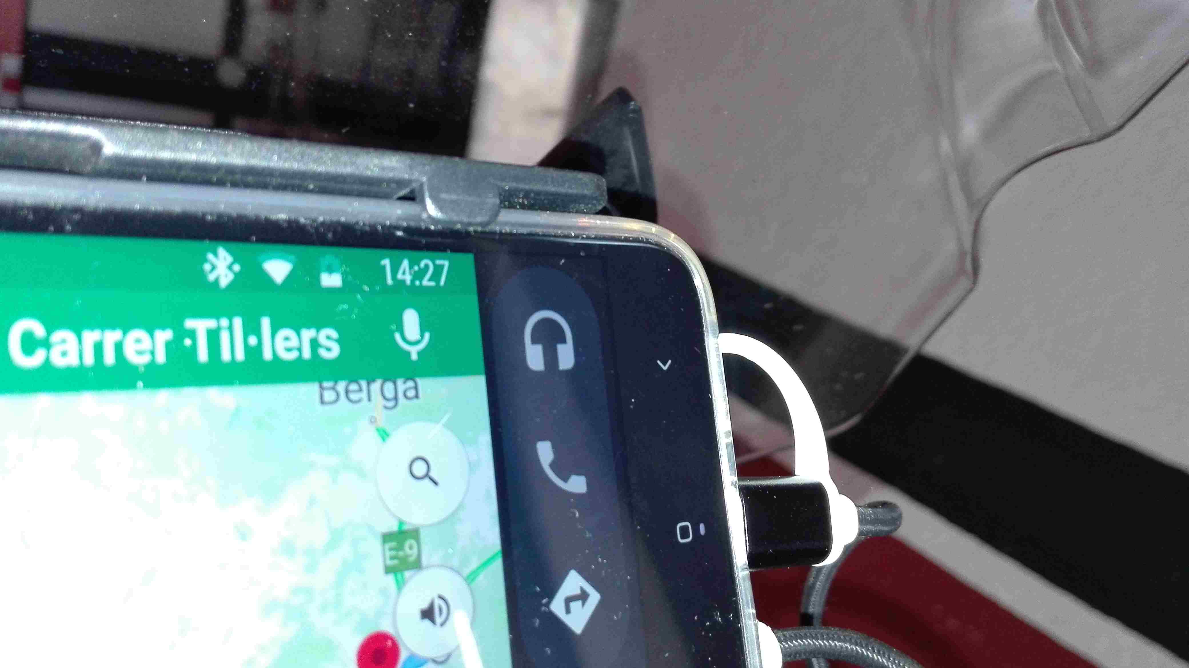

Para el móvil acoplé un soporte al plástico protector que lleva el soporte del GPS(el que se quita para poner el GPS,hay un hilo que habla de ello.
Si te interesa te pongo alguna foto.

Sobre lo del movil, yo estoy haciéndome un soporte para poner el iPhone 8 Plus. Compré una funda para bicicleta y la he anclado a la tapa del soporte del GPS mediante tornillos-tuercas, asi queda 100% seguro.

Oye Pipo el mando incorporado en el puño para manejar el gps, funciona con ese soporte de alíexpres?
Gracias.
Gracias.
Nop.
El soporte lo que hace es aguantar el móvil y alimentar dos tomas USB laterales de las que vía el cable USB incluido alimentar el móvil.
El mando sirve para la tft y el navigator.
Realmente es el soporte de móvil definitivo para nuestras máquinas
