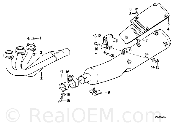

Hola es una consulta sobre una cinta creo que se llama termica la que ponen en algunos tubos de escape de las harleys, os explico el problema que aunque no es sobre la k 75, que tengo una y que me dure muchos años. Ayer pase la itv de mi coche y me dijeron que el tubo de escape entre la union del catalizador y el ultimo trozo de escape hay una brida que sujeta ambos tubos y pierde un poco de humo, cosa que produce un poco mas de ruido, yo al principio compre un pegamento que aguanta altas temperaturas para taponarlo pero no va bien , había pensado ponerle esta cinta y quisiera saber donde la venden que no sea internet pues es cara, si aguantara la temperatura y la pequeña fuga, gracias por vuestras respuestas saludos

Como fontanero, te diré que no tendrás ningún problema con la temperatura, es cinta anticalorica, el problema lo tendrás con la presión que ejerza la fuga.
Una fuga similar a la tuya la he solucionado comprando la fibra que se pone en el interior de algunos escapes de ciclomotores, si la primera abrazadera no te coge, coloca una segunda abrazadera y solucionado.
