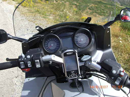

Ahi va la foto. Fijaros en el tocho boton en la parte izquierda.  S'an pasao...
esta foto confirma lo que imaginaba , el cambio de la piña izquierda
ademas imagino que tambien habra que cambiar el cuadro del cuenta kilometros , alguna que otra parte de la instalacion electrica y la implementacion del soft....
