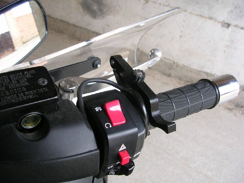

He visto (ahora confinados en casa tenemos lamentablemente mucho tiempo) varias opciones de compra de "controles de velocidad" en las diferentes plataformas preparadas para ello (ebay, amazon, aliexpress...) pero no me convencía de verdad ninguna.
Curioseando por youTube me "tropecé" con un sistema que no es nada aparatoso y aparentemente bastante sencillo de poner y quitar. Es de un chico argentino al que le mandé un comentario para ver si podía hacerme con uno pero ... no me contestó. Luego he visto como otras personas como Isaac Feliu también ha fabricado "artesanalmente uno similar" pero bajo mi punto de vista bastante "más tosco".
Pienso que la mejor forma de realizarlo sería con una impresora 3D de la que viendo diferentes post he visto que hay muchos compañeros que tienen. Yo por desgracia no tengo, ni tengo acceso a alguien cercano que tenga una.

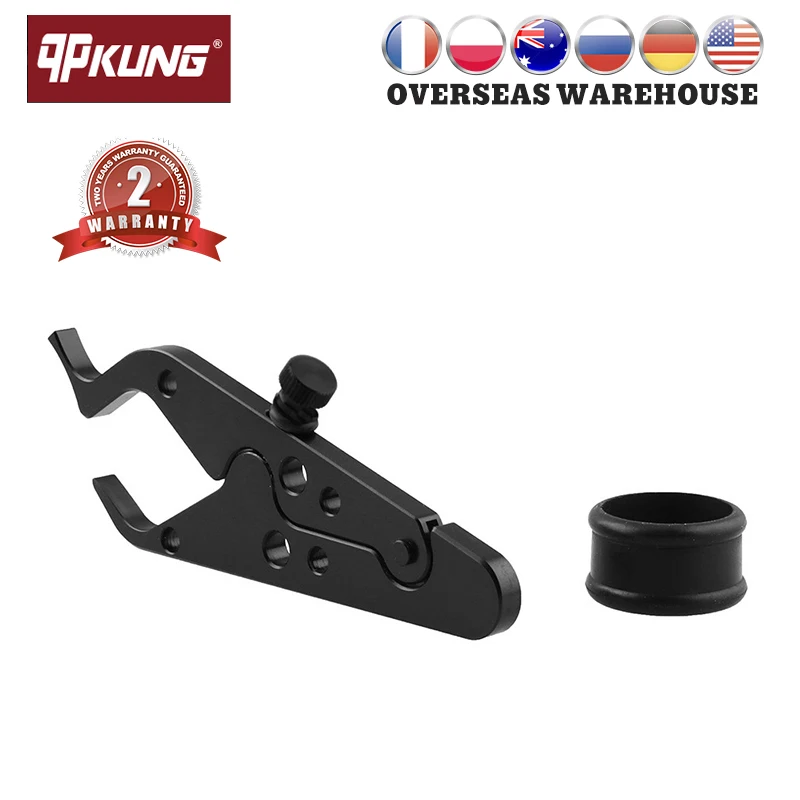

Hola, aquí lo tiene barato barato.
El otro, que es un soporte donde apoyar la mano... lo usé en un viaje y van bien... molesta un poco cuando quitas y das gas.... pero para autovía, sólo con apoyar va muy bien. cuando entraba en ciudad lo rotaba y lo ponía abajo, para no molestar, y en una de esas se partió. Simple, sencillo barato..

Por el comentario en negrita o me da a entender que no has visto todo el video que he dejado en mi respuesta o es que interpretamos o apreciamos las cosas de distinta manera, me puedes decir "mas que nada para saberlo que igual soy yo el que no lo veo" que el invento de los enlaces y que el video muestra el funcionamiento podría ser "algo peligroso" frente al invento de tu video?
Lo pones y lo sacas con un dedo y una sola mano, igual que el casero
Puedes cortar gas cuando te apetezca que no interrumpe el puño, igual que el otro
Puedes frenar sin sacarlo o tocarlo ya que la misma maneta al apretarla lo retira "levantandolo" y ya te deja el puño sin el tope, igual que el otro.
Ventaja que tiene el de mi enlace frente al casero, que tiene este una rosca y apretandola mas o menos sujeta mas o menos el puño cosa que el otro va con una goma a presión que igual un dia con calor o con un puño mas fino, porque las gomas van perdiendo tensión etc no te lo sujeta del todo bien y el otro siempre ejerce la misma presión ya que esta la ajustamos a nuestro gusto por la rosca.

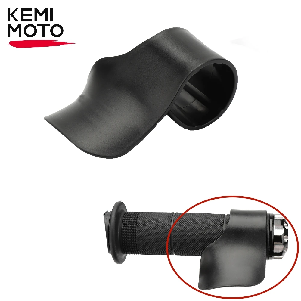

El de abajo lo he llevado. Y va bien. No habéis nombrado el winderlinch o kaoko. Que es el que llevo yo. Los de eBay son iguales pero de aluminio y al pesar menos vibra más el manillar. Además por algún motivo una contrapesa es de 300g y la otra de 400g.
