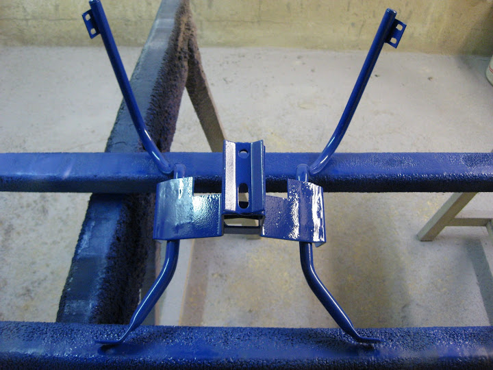

Yo tengo el problema de las tijas.Las de la 100 no me valen porque estan muy abiertas y no me dejan doblar.Dan en el soporte del faro del carenado >:(
2631362A39430 dijo:
Hola Emilio.,
... ese no es problema (es de fierron) se puede cortar y soldar, se quita lo que sobre por abajo y se suelda refuerzo por arriba ;)
Yo hize un cajeado (lo que ocupa la tija inferior) en la araña del cupulino Flat Racer 8-)
Lo tengo que probar, pero creo que da tóooodo el radio de giro 8-)
La araña de flora la tengo aquí en casa ::) pintadita de azul ;D
... si la pifias con la túya, ... ya sabes, ::) la mia, túya es ;)
Un abrazo ;)
