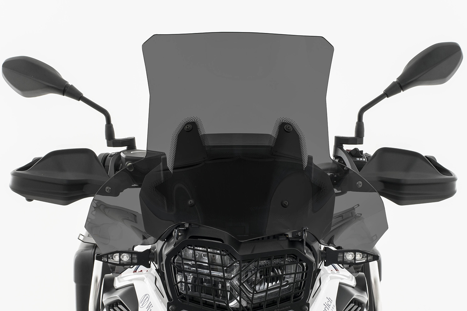

Hola, yo he puesto la pugi y queda muy bien desde mi punto de vista, lo que sí noto es que tiene muchas vibraciones, he pensado en cambiar la araña y he visto esta de aliexpress que es calcada a la Wunderlich vario, por lo que veo, alguien la ha prpbado?

Yo he tenido esta araña y es idéntica a la de Wunderlich, pero se rasca y pierde la pintura en dos cambios de posición . No tiene mucha calidad pero puede servirte para hacer tus pruebas y sacar conclusiones.
Si tu cupula tiene vibraciones, dudo que esta araña te las solucione. Quizás te tape más o menos el aire con los cambios de posición, pero no las vibraciones del casco.
Pero por el precio, puedes intentarlo, cada cúpula es un mundo.
Salutts.
Ok, igual la pido y pruebo, por cierto, con vibraciones, no me refiero a vibraciones en el casco, si no a que la cúpula en sí vibra con los baches. No es alo que moleste a la conducción, pero me resulta molesto verla temblar :), me da la sensación que los soportes de plástico que trae de serie la 850 GS y que aguantan la cúpula no tienen mucha rigidez
Yo tengo esa araña en mi 750 con la cúpula puig touring del 2018 (la mas larga que había entonces) y no tiene ni una vibración después de 7 años.
Si la moto se mueve, la cúpula con ella, pero no hay holguras producidas por la araña ni por el montaje de la cúpula. Si en la tuya si tienes esas holguras, tendrías que revisar el montaje de la cúpula y de la araña.

Refloto el hilo a ver si me podéis ayudar. Quiero pedir el soporte de Wunderlich (o el chino equivalente) para una 750 del 2023. Pero hay una advertencia que dice "Nota: el sistema de regulación para cúpula solo es adecuado para modelos que incorporen el soporte largo de cúpula, que es el soporte por defecto de la F 850 GS con una distancia de 160 mm entre los orificios para los tornillos y no para las de 115 mm"
¿Se refiere a la pantalla o a la araña de la moto? ¿Alguno lo tiene montado en una 750 y me lo puede aclarar?

A expensas que otro te lo confirme, yo creo que se refiere a la cúpula en sí porque yo tengo una 750 de 2023 también y para ponerle una cúpula larga tuve que cambiar el soporte porque la distancia de los agujeros es mayor en cúpulas para la 850.
Puse en soporte de cúpulas de la 850 en sustitución del que venía con la moto y encajan igual.
El anclaje a la moto del soporte es el mismo, lo que varía es el anclaje para la cúpula, una cúpula de 750 no te vale en un soporte de 850 que tiene más distancia entre agujeros.

Por si te vale, yo cambié la araña en la 740 y le puse la de la 850 Adventure que se puede elevar. De este modo puedes tener una altura extra si la necesitas.

Gracias. He pedido el elevador Wunderlich (versión AliExpress pero es el mismo) y veo que no lo puedo poner en la 750. He interpretado mal lo que me habéis explicado y pensaba que valdría.
Ahora tengo 2 opciones, o pedir el soporte largo de la 850 (16 cm) y anclar ahí el elevador o devolverlo y comprar el de la 850 elevable, pero me pican los doscientos y pico euros que vale.
Antes de decidirme, a los que habéis puesto el elevador Wunderlich, ¿os ha valido poner el soporte largo de la 850? El elevador se ancla al soporte donde iba el parabrisas, no? He desmontado todo pensando que se anclaba EN LUGAR DEL SOPORTE...

Mi consejo es que te compres el elevable de la 850 y luego prueba cúpulas hasta que des con lo mejor que se ajuste a tus necesidades. Recuerda que a partir de ahí tendrás que pedir cúpulas para la 850 o específicas para soporte largo.
