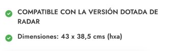

Buenas a todos, os hago la siguiente consulta, ya que un compi de foro me ha ayudado mucho, pero me falta tener la opinión de alguien que tenga el modelo que voy a estudiar posiblemente comprar.
Mido 1,90 , y la cúpula original de mi Trophy me da la sensación de que no me tapa lo necesario, tengo dudas de qué mode lo de cúpula que si lo haga, he estado mirando las Wunderlich, y estoy entre la Marathon y la Marathon Pro, tengo miedo que la primera no me tape lo suficiente, y la segunda si quedará demasiado grande y si realmente es la que necesito para ganar en comodidad.
No se si alguien que la tenga instalada me puede dar sus impresiones, si tiene mi altura..etcccc..
Si alguien sabe de alguna otra opción de otra marca sin problema, la verdad que tambien tengo el problema de encontar en algun sitio de Bcn donde verlas.

Exacto, pero en mi caso, es por decidir la altura mínima d ela cúpula a comprar, pero que me solucione el tema de aire en casco y ruido.
