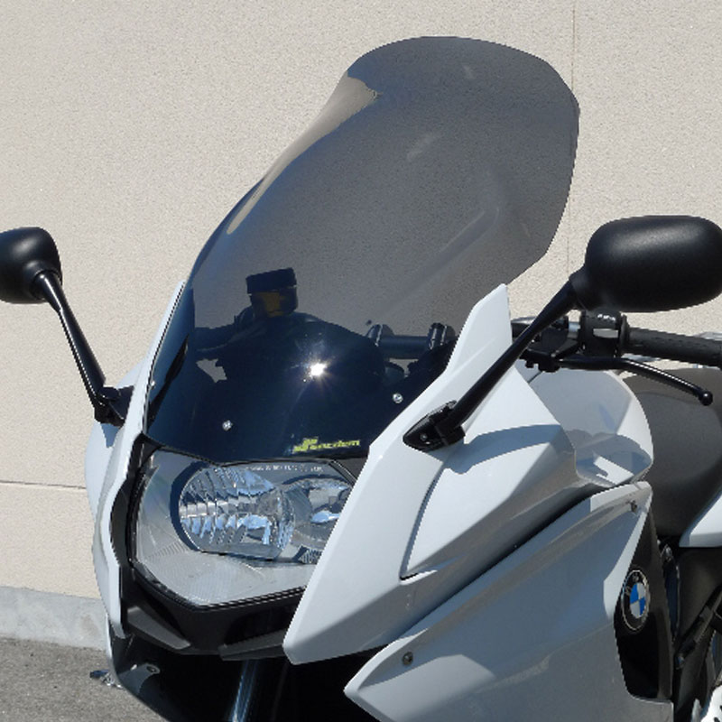

¿Nadie ha probado la pantalla alta que vende BMW para vehículos de autoridades?
Hace unos días me fije que la Policía Local del municipio donde vivo montaba en sus f800gt una pantalla alta que no era de terceras marcas, y que de hecho era como la que trae de serie pero algo mas alta, misma forma. En mi opinión es la que mejor queda.
El caso es que pregunté a los agentes y con un par de gestiones averigüé que es accesorio oficial de bmw pero que no se muestra en la web. La referencia es 46638559918, si buscais en google por ese número salen un montón de fotos. Pregunté en BMW y 288€, aunque he visto alguna web por 235€... Me parece un pastón, pero es que las demás de terceras marcas me parecen feísimas.
Dejo un par de fotos de google.
En mi opinión, en persona gana mil veces mas.
Se me hace muy parecida a la puig, no? Al menos en las fotos que he visto de ambas
La verdad que si, y con la diferencia de precio que hay ni de coña. Y tampoco la veo tan bonita, me parece mucho mas bonita la Givi, será por gustos...
