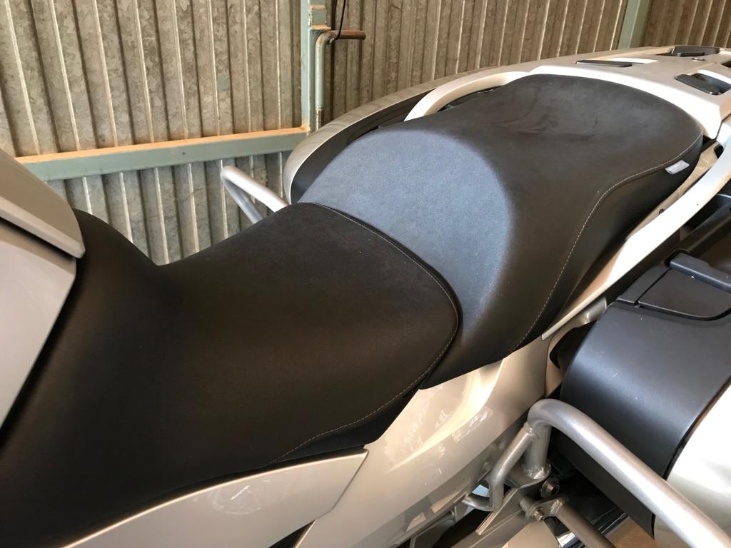

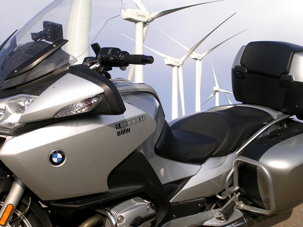

A mi una vez me dijo una persona que las barras que protegen las maletas pueden servir para que en un caída las maletas no se golpeen o se rayen, pero si nos da un coche en la barra, nos enganchamos ejem en un bolardo, otra moto se nos tira encima en una curva etc y si encima llevamos acompañante la pierna se va al carajo y el golpe puede ser brutal ya que no hay nada que amortigüe cosa que sin las barras se arrancará la maleta ya que esta está pensada para eso y posiblemente no nos caeríamos olas consecuencias o lesiones para ambos podrían ser menores, y una maleta ya sabemos lo que vale.
Una pierna o la consecuencia de chocar contra una barra puede ser mucho peor con barras que sin ellas y es lógico que sea así, mi mujer no iba muy cómoda porque siempre tenia la barra detrás de la pierna y no es de piernas largas, después resta algo espacio al estribo para mover la pierna, al subir y bajar es algo mas difícil y algunas veces tocas con la pierna etc y solo me faltó saber eso para sacarlas, me refiero a estas que van delante de las maletas, todas estas protuberancias que le ponemos rígidas podrían proteger el carenado o maletas pero a la vez lesionar, así que opte por quitarlas ya que creo tienen mas peligro para las personas que ventajas.
Golpear a un peatón, en un accidente que se arrastre la moto y nos golpee la barra o la maleta las consecuencias tambien pueden ser distintas, si te cae la moto y te pilla la barra entre el asfalto o te pilla la maleta a pelo tampoco seria tan lesivo.
