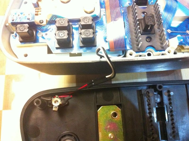

Para el tema de la hora del reloj estoy pensando en probar algo la proxima vez que desmonte el cuadro.
Resulta que al reloj le llegan 12v de la bateria por el pin 1 del cuadro. Ese pin es exclusivo para el reloj, por lo que si cortamos ese cable no afectamos a nada mas del cuadro. Se me ha ocurrido meter una pila de 12v, (de esas pequeñas de mando de garaje), para alimentar constantemente el reloj. La capacidad de la pila es ridicula, unos 40 mAh, asi que no se si aguantara una semana, un mes o un año.
De esta forma, con alimentacion del reloj independiente, no habria problema de perdida de hora al desconectar la bateria de la moto.
En mi caso, el cable que llega al pin 1 esta medio cortado (se apaga el reloj al girar a tope el manillar), por lo que en lugar de tirar cable nuevo, lo acabo de cortar y pruebo el invento de la pila.

Si conectamos corriente aparte para el reloj, sería fantástico, pues aunque es sencillo poner el reloj en hora, yo suelo percatarme cuando estoy en marcha la mayoría de las veces.
Algunos me vais a decir que lo del reloj es matar moscas... a cañonazos no, lo siguiente! y por eso no voy a dar muchos detalles.

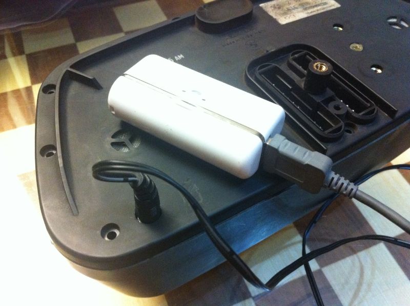

He sacado el reloj, que va pinchado en dos pines largos. He doblado los pines del cuadro, he sacado las dos hembras del reloj y he soldado un par de cables. Esos cables van a la tapa, con conectores para poder dejar la tapa libre, y una hembra en la tapa trasera para jack de 2.1 mm. Si, tapa perforada. Sacrilegio y tal. No va a entrar agua. Espero que humedad tampoco.
En el otro extremo, cable USB acabado en jack de 2.1 mm. Y bateria que tenia como extra para el movil, de 2300 mAh.
El reloj, a 5V, gasta 0.1 mA. La bateria se autodescarga antes de descargarse por el reloj (1000 dias). El contraste ha bajado respecto a la alimentacion de 12V.
Por cierto, a 12V gastaba 1 mA, por lo que la pila de mando de garaje, de 40 mAh, iba a durar 40 horas.
Con pila de 9V gastaba algo similar, y solo de 200 mAh, las recargables.
Ahora viene la bomba atomica para las moscas.
Como el contraste es bajo, pero conserva la hora durante meses, hay que hacer algo para que ve vea mejor en marcha. Le pondre un rele para que me conmute de 5V a 12V al dar contacto. Tambien podria hacerse con interruptor, pero con el rele automatizas. De paso, que ponga a cargar la bateria USB mientras la moto esta en marcha.
Lo dicho, moscas a cañonazos. No seais muy duros conmigo, que en el fondo a mi esto me divierte :)

Me he perdido con tanto tecnicismo de cables, amperios y demás, jijiji pero me estás diciendo que has conectado una batería de móvil (que se queda fija, pero que se puede quitar) al reloj atravesando la tapa??
No foto= no brico... así que ya tardas!!
pd. Si te va bien y no entra agua... ni condensación, ya te dejaré mi reloj para que le hagas algo parecido...

En realidad condensacion no, porque para eso tiene la tapa dos membranas, para que respire. Y si veo que le puede entrar agua o humedad, masilla tipo sugru al conector y lo dejo fijo.
Venga, va. Esta noche hago unas fotos.

Venga va, unas fotos. La bateria USB de 2300 mAh se carga por el otro lado con cable microUSB.

Ya era hora... ( Las fotos no ojo! los leds... te pareces a mi con las arandelas del escape que es lo primero que compre!!)
