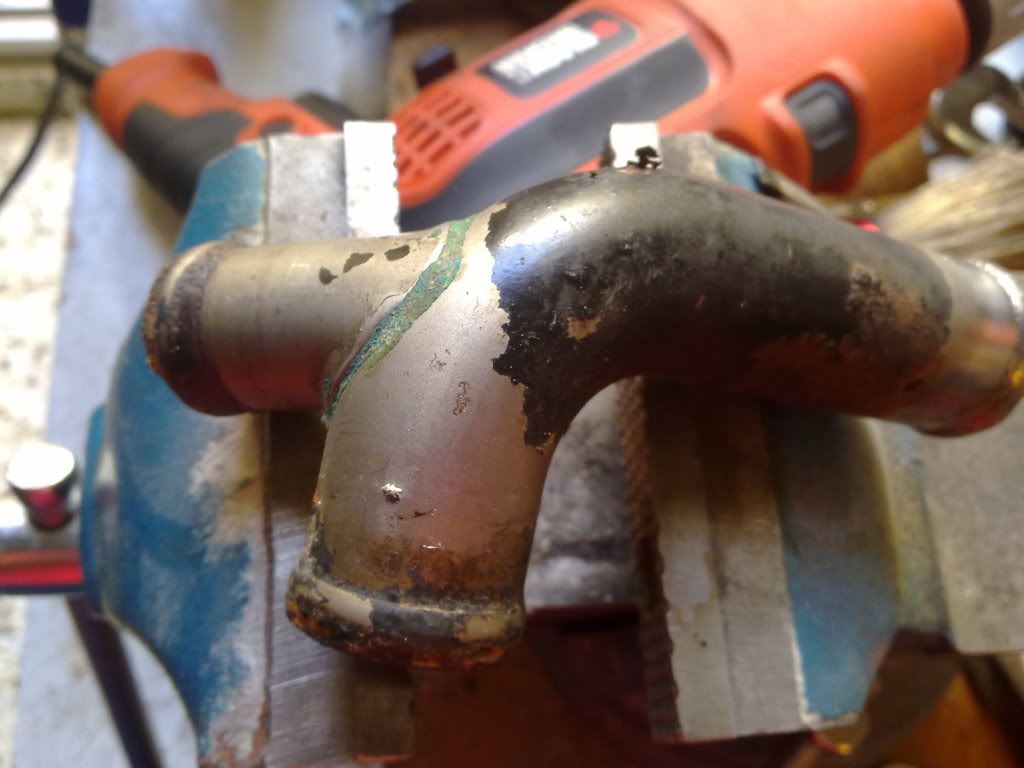

Por otro lado, vacié de nuevo el circuito de refrigeración, pues las dos primeras veces salia solo chocolate. Esta vez el líquido ha salido del color que tenia que salir, es decir, verde y no como el cola cao. Decido también limpiar los acoples de unos manguitos que se veían muy feos. En concreto estos

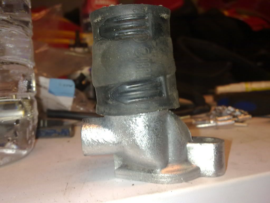

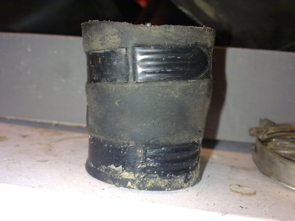

Tiene una especie de manguito un tanto raro, que parece hasta cortado en plan chapucero. Se busca en el despiece y efectivamente es de ahí, pues la referencia y lo que dice el despiece es correcto.
Una vez limpios y pulidos este es el aspecto que presentan

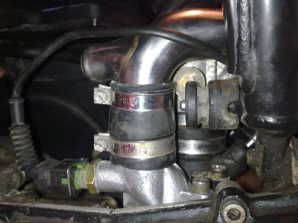

Y todo ya montado en su sitio
