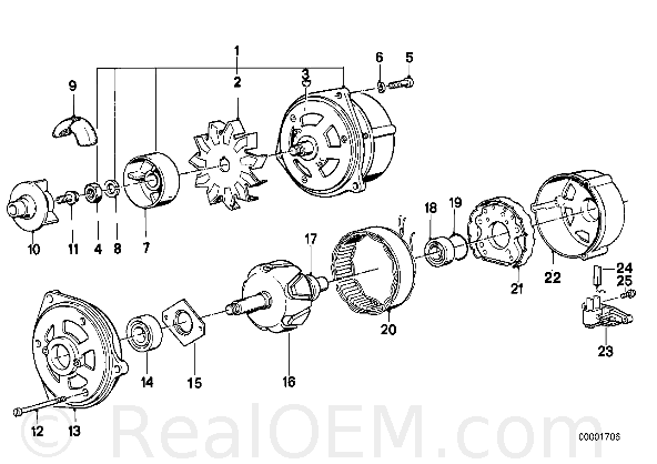

ojala sea una averia que le paso a mi prmera k y que no tiene demasiada importancia , el tema puede ser de los silent blocks del alternador , en la "cabeza de traccion" del alternador hay una especie de cuenco con unos alabes de aluminio entre cada alabe hay un taco de goma negro , 4 tacos en total , bueno , algun sabio de por aqui te pondra el dibujito , el caso es que a mi se me rompieron varios "alabes" y aquello hacia el ruido del que me hablas ,
lo desmonte yo mismo y compre en la casa esa cazoleta y los 4 silent blocks por 30 lereles los puse y arreglado .

no te desesperes hombre, seguramente sea lo que te dice kalex, los silentblocs del alternador que no se puede considerar ni avería al ser una pieza de desgaste.
muy fácil y barato de solucionar.
número 9 (lleva 3 como el dibujito) referencia: 12311464877
en caso que la cazoleta estuviera rota, número 7 referencia: 12311460302

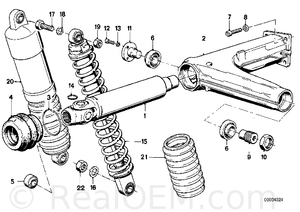

¿ No sera la junta homocinetica del cardan? porque supongo que cuando cambiaste los rodamientos del grupo conico la otra junta la revisarias.

Las crucetas hacen ese ruido que comentas. Con la moto en el caballete, gira la rueda en ambos sentidos, buscando holguras y ruidos.

El clonk también puede ser de la cruceta. No son caras si  haces tú el cambio.
Las cruceras se vende sueltas? No se tendra que cambiar todo el eje de trasmision? Y porque el ruido lo hace solo cuando kito el gas, no se estoy hecho un lio Estoy perdiendo la ilusion nos ibamos de viaje por Europa este verano y no creo que vaya mas que pal curro con ella o para el garage y dejarla morir de nuevo . :'(
Se venden sueltas y son fáciles de cambiar, pero no sé si se encontraran tan fácil. Las averías, mejor aquí que fuera, además, así sabes como está la moto.

Si es tan audible el ruido y no son como ya comentas los silentblocks del alternador, ni tampoco proviene de una holgura excesiva de ninguna cruceta cardan(aprovecho para aclararte que las K, [highlight]NO[/highlight] llevan ninguna junta homocinética por ninguna parte en la transmisión), las perspectivas no son halagueñas...
No se antes de darte mi opinión, basada en una experiencia propia, si insistirte en que desmontando el monobrazo, te asegures de que el ruido proviene del arbol de transmisión...porque si efectívamente no es así, el ruido indudablemente viene del interior de la caja y no augura nada bueno...
