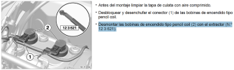

En breve quiero cambiar bujías a mi F750GS del ´22.
Mirando el manual, me encuentro lo siguiente: ..
Pregunta para alguien que lo haya hecho ya: ¿ Es imprescindible esa llave 123621 ??
Gracias.
Para nada,las bobinas van encajadas a presion,una vez desenchufadas dale algo de movimiento con la mano puesto que suelen estar algo pegadas,busca algo para tirar hacia arriba,no hagas palanca por el enchufe eso si,pero vamos que no vas a tener problemas con eso
Yo tengo esa de Aliexpress que te ha puesto el compañero @ovidio_R , pero en lugar de coger esa de plástico, te recomiendo la de metal, xq esa se rompe con mucha facilidad (es más bien flojita)
