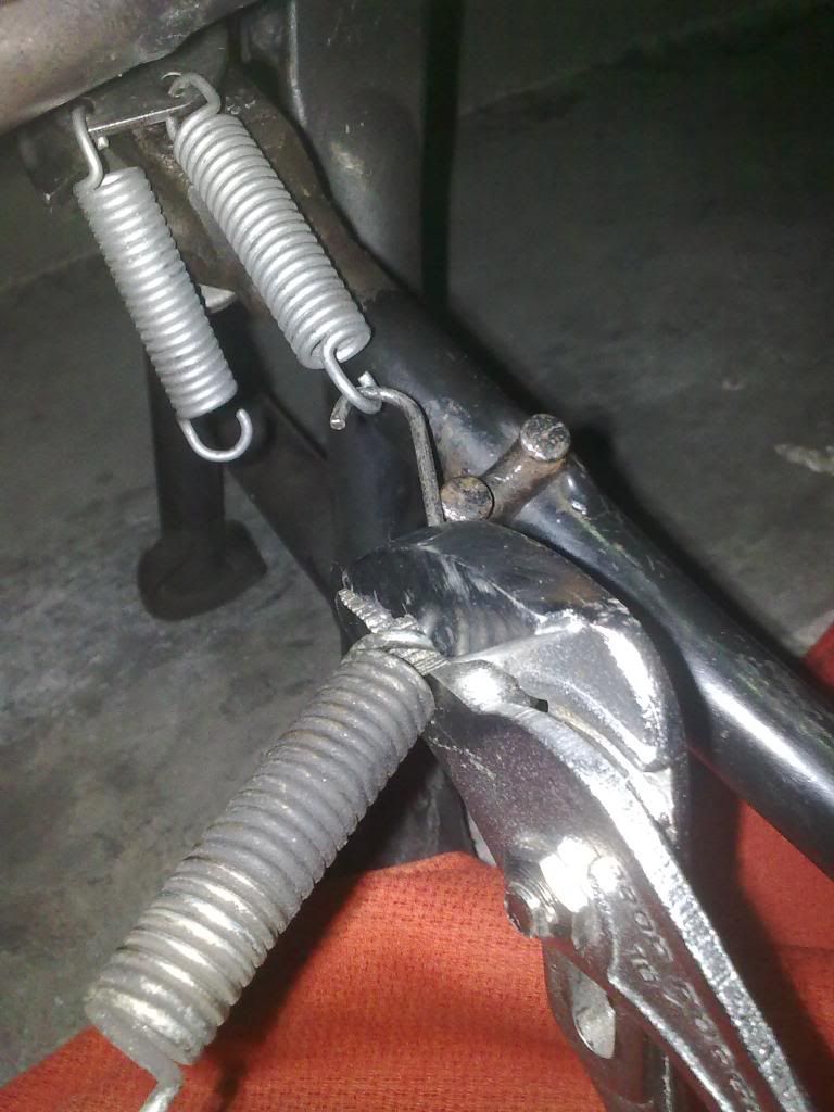

Hola, desconozco como va instalado en tú moto, pero te cuento como suelto o pongo los muelles de la pata o del caballete en mi LT.
Me ayudo de un muelle usado y lo agarro con una tenazas para tirar y lograr quitar/poner, pero hay que estirar con fuerza y suavidad, sin brusquedades y que no tengas nada detrás con lo que puedas herirte la mano por si se escapa la tenaza o mordaza.
También puedes usar un alambre arrollado (para que no rompa) sobre una varilla, que usarás como asa para estirar.
Te dejo una foto, en este caso fue de los muelles de la pata lateral.
Como bien indicas para trabajar con cualquier muelle no debe estar en extensión.
