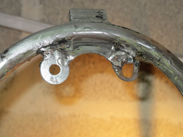

Buenooo durante estos dias he estado haciendo un master en lijado :-/
Los colectores estan hechos un asco  :'(
Tienes golpes por todos lados asi que tendre que empezar a buscar...
Tambien he intentando arreglar esto...
Este es el resultado de mi primer intento  :-/
Menos mal que siempre hay un amigo cerca que se dedica justo a lo que tu necesitas en ese momento  ;)
se ve que vas por faena.... :o bien hecho con esa soldadura del subchasis.
ojo con la rosca de los colectores que se ve bastante machacada, que después vienen los problemillas con la rosca de las culatas.
Un saludo y a darle caña

Mas de un año después...[img/http://www.flickr.com/photos/21940441@N04/7742140578/in/photostream/img]
Los moderadores tienen que aprobar todos los mensajes?
Pues si que ha cambiado esto...
Ok mea culpa. Estaba utilizando otra cuenta que no se en que momento de locura he creado...
A lo que vamos. Después de mas de un año sin participar activamente en el foro (os leo cuando puedo) estos son los resultados de montones de horas en mi solitario garaje...
Todavia me queda mucho por ajustar (las dos ruedas están un poco frenadas y la moto no frena casi nada, el cuenta revoluciones no funciona, el caballete no se pliega del todo, etc...)
La falta de tiempo y presupuesto me ha impedido hacer las cosas mejor, pero tampoco me quejo de los resultados.
El problema que tengo es que empieza una carrera contrarreloj para terminarla porque me quiero ir con ella a ver la carrera de clásicas de la Bañeza 17,18 y 19 (dentro de 7 dias) así que cualquier sugerencia, ayuda o indicación serán bien recibas y recompensadas con su correspondiente cervecita cuando coincidamos ;-)
