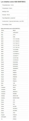

Aquí os dejo las equivalencia de bujías con la NGK BKR7EKC incluyendo la Brisk que comenta "aclarin"...
