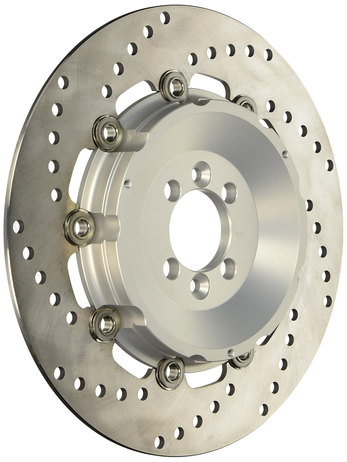

Tengo que cambiar el disco de freno trasero de mi K100LT del 87' y en principio compraría un NG de esos para atornillar al buje original. Pero "navegando" he visto que EBC fabrica unos que son flotantes:
¿Se pueden montar sin mas en mi moto?. ¿Lo habéis hecho?

Si es sin ABS, sin problema.
P.D. Mucho ojo con los tornillos que sujetan al disco, sería conveniente que los calentaras antes de aflojarlos para fundir un poco el sellante.
Si, es sin ABS. ¿Y se gana mucho en frenada, al ser el disco flotante?.
Tendré en cuenta lo de los tornillos del disco, gracias.
Por lo poco que sé tienen la ventaja de adaptarse mejor al plano de la pastilla. Al no ir fijas al plano de la rueda, la pastilla abraza el disco en todo su plano. Seguro que se tiene que notar. Se le pueden poner a una 75 con ABS?
EBC también fabrica para modelos con ABS el modelo es el MD-661.

Pilla ese EBC que tiene una pinta excelente, básicamente no aumenta el frenado pero si elimina vibraciones y las pastillas se desgastan mas uniforme.
