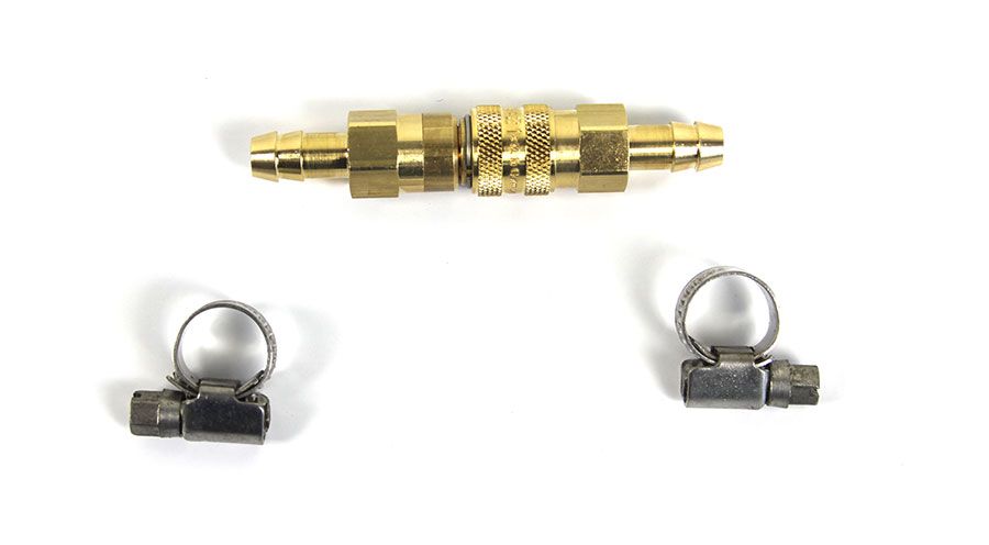

Yo he puesto los de Tills. Son alemanes y se ven de buena calidad. No llevan nada de plástico, ni tóricas, al menos visibles. Los cambié por precaución, antes de que se me llegaran a romper los de plástico.

Te adjunto una foto de como quedan los de Tills, de momento van bien, sin fugas.

Y ya , si queréis calidad … estos del amigo Tills . Fabricados en Alemania , cierran en ambos lados ( macho y hembra ) . Esto vienen con todo lo necesario para montarlos .
