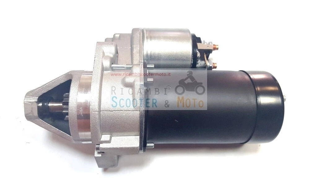

Como le ando dando vueltas al tema del motor de arranque, he buscado el Rele.
El que lleva la moto es este :
y he visto uno en Amazon, que teoricamente , es el mismo, pero me llama la atención el precio ( 2,93€ puesto en casa)
Los pines coinciden, pero
- ¿ Alguien lo ha probado ?
El relé ese te funciona correctamente, de lo contrario el motor no giraría.
De rodas formas, por ese relé no pasa la corriente del motor de arranque, sino que a su vez activa otro “relé gordo”, el “excitador”, que está adosado al motor de arranque. Sería el cilindro de arriba en esta foto:
Por este otro componente sí que pasa toda la corriente que va al M.A. y, en el hipotético caso de un mal contacto, podría ralentizar el giro del M.A.
Pero el primer sospechoso siempre sería batería baja, o contactos defectuosos (bornas flojas). No el relecillo que indicas.

Si, esa es la idea, poner un chinorris, los tornillos que enganchan al bloque son pesados de quitar, los que estan en el piñon de enganche al volante motor, pero con paciencia salen, la duda era los que estan en la zona de la placa de diodos.
Voy a encarga un motor chinorris.
Gracias.
..hola, ese rele que has buscado no te vale, de momento, lleva resistencia, que no se si afecta, pero el original no lleva y luego, da salida a un 87 u al otro.
Te vale este
RPL/5-12 12v-40A
con un 87 y 87b ó dos 87 sin letra
