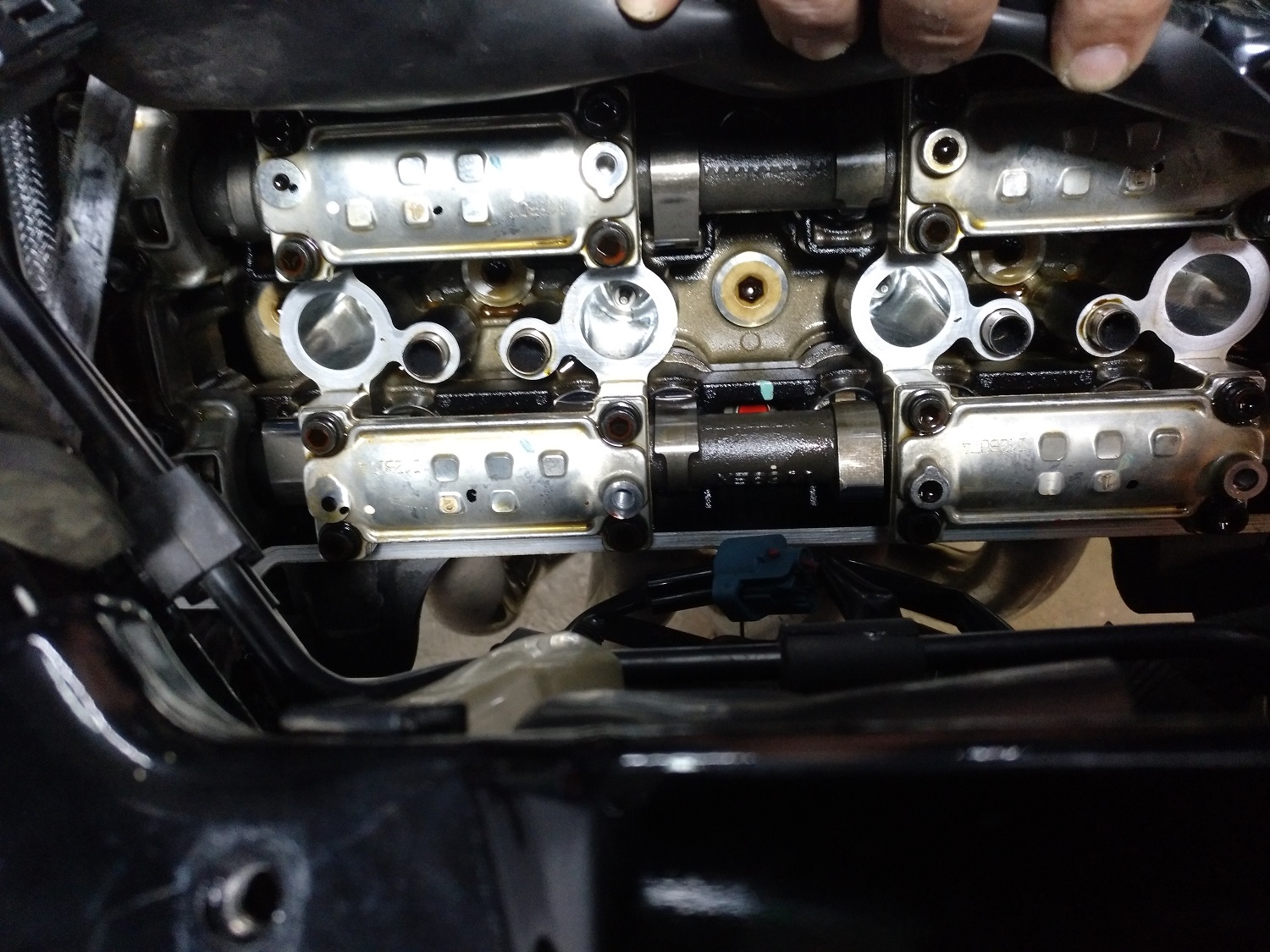

Se trata de un tetra japonés con 42.000 km, al que le toca reglaje a ese kilometraje.
Margen de tolerancias:
Escape: 0,22 - 0,31 mm
Admisión: 0,13 - 0,22
TODAS las medidas están dentro de márgenes, pero tengo unas cuantas en escape cerca del límite inferior (0,23 - 0,24 mm).
¿Qué hago, levanto los árboles y cambio pastillas calibradas para dejar más holgura? ¿Lo dejo estar y espero a los 84.000 km? ¿Se pisarán? Lo pregunto porque levantar los árboles siempre es una faena.

A ver, están dentro de tolerancias, con lo cual estan bien.
Peeeeero, lo peligroso es que queden pisadas, esto es que se queden sin margen por abajo, esto es cerradas que es cerca de la zona donde las tienes.
¿Cuanto durarán dentro de margenes? Quien sabe, hay que vigilar.
lo raro es que con esos kmts estén asi tratandose de pastillas calibradas.
Se hizo el reglaje con la moto fria? ¿Fria fria de 24 horas? eso es muy importante.

Yo se lo haría, está muy cerca del limite....
Si la quieres cuidar y mantener años, déjala a la mitad. Muchas veces la gente piensa que si está dentro de tolerancia aguanta otros tanto km, pero no sabes el valor de inicio.
El reglaje se suele "ir" por el desgaste de los asientos y la vávula se clava, o bien porque se estira por fatiga de los km, en resumen suele pisarse.
Si se queda algo pillada y no te das ni cuenta (muy normal en estos tetras), es que al no cerrar bien la válvula deja pasar algo de gases producen "cortes" en el asiento y válvula (gases muy calientes a alta velocidad al no cerrar bien) y producen cortes. Una vez que te haya pasado, ya podrás hacer el mejor reglaje que ya no cierra bien y ya sabes...baja compresión, etc, etc...
Se que es un latazo...pero hazlo.
El otro día vi una japonesa de los 90 cerca de mi domicilio, único dueño, pero que le tocaba el reglaje de valvulas...me metí a ver un video de como se hacía.....Y SE ME QUITARON LAS GANAS DE COMPRAR LA MOTO, .... ? , en serio....no veas....no solo soltar depósito, filtro de aire, carburadores, soltar radiador, arboles de levas....y ahora hazlo....ufffff....tantas ganas de mas motos no tengo ya, pero si la tienes, hazlo bien.
Siendo válvulas de escape y no de admisión, yo buscaría un valor intermedio, como han indicado otros compañeros.
Lo digo, por qué el valor térmico y de dilatación de escape no es el mismo que de admisión.
Yo me quedaría más que tranquilo buscando ese valor intermedio.

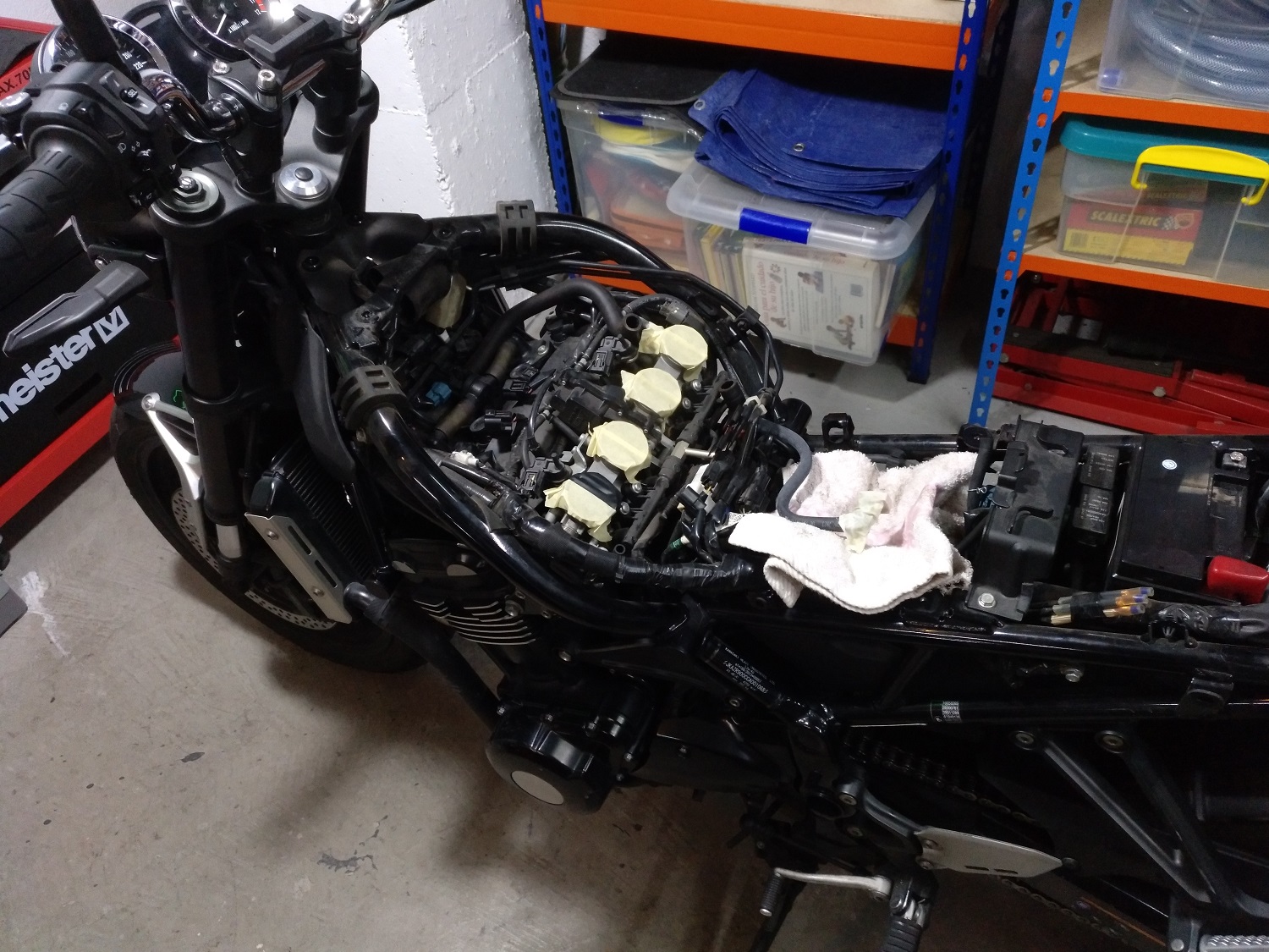

Se trata de una Kawasaki Z900RS 2018 con un tetra refrigerado por agua. Es el primer reglaje que se le hace, la moto tiene casi 42.000 km y ese es el periodo marcado por el fabricante. El próximo reglaje le toca a los 84.000 km. Ese es un factor decisivo, si fuera cada 20.000, quizás lo dejaba para el próximo.
La moto ha estado parada varios días antes de comenzar los trabajos porque tengo otra, que es la que uso. Está más que fría.
He tenido que desmontar depósito, caja del filtro de aire, sistema de inyección de aire y descolgar el radiador. Un buen trabajo para mí, que era la primera vez. Ahora toca levantar los árboles, lo más delicado. Lo haré.
Todo sea por dejarla en condiciones para que aguante bien hasta los 84.000 km. Ya que he llegado hasta aquí, tengo que hacerlo. Quién dijo miedo.

Yo las ajustaría en función de la holgura que tengan cada una, es decir si están en tolerancia mínima, las dejaría de la mitad hacia la maxima holgura . Y las que estén tocando la máxima holgura, las dejaría más cerradas.
Si llegan a quedarse algo pisadas, se queman y hasta llegan a fundirse, por el efecto soplete en el momento de la explosión. Que creo recordar ( hace mucho que termine los estudios) se alcanzan temperaturas en la cámara de combustión de hasta 2500ºC.

El tema es que las pastillas van de 0,05 mm en 0,05 mm. Las de 0,23 mm las tengo que dejar en 0,28 mm, algo por encima de la media del intervalo, pero creo que como tienden a pisarse, ya estará bien.

Trabajos terminados, moto probada durante 200 km y perfecta: fina, regular, suave y alegre. Ralentí perfecto. Muy contento. Finalmente cambié ocho pastillas además de filtro de combustible, de aire y bujías.
