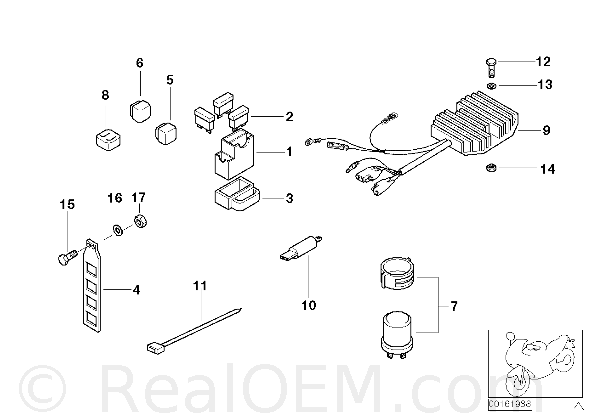

Hola aguien me sabria decire que es y para que sirve una pieza metalica de color dorado con cierto peso que esta a la derecha de la bateria al la cual llega el positivo directo de la bateria y sale de la misma tambien, muchas gracias. Saludos
Gracias Samurai, la verdad que ayer por la noche estuve viendo un poco todos los enlaces pero aun viendo este mismo despiece del sistema electrico no supe distinguirla. Es que ando loco mirandolo todo un poco por que la moto se ha parado ya un par de veces en marcha y me tiene despistado , no se si sera electrico o carburacion , por que arranca perfectamente y anda sin problema hasta que vuelva a pasar claro, no se . Saludos
Mira cables contacto, desconectador de la piña derecha, interruptor de la pata de cabra, etc. Me huele a algo de eso, que con las vibraciones hace mal contacto y se para la moto. Porque si además pasa que cuando se te para, la arrancas y te arranca perfectamente, lo más probable es que sea eso, pienso.
