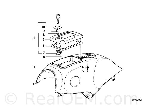

Los tanques de las S son los bajos y los de las RT los altos, excepto si tienen low seat que las RT pueden traer los bajos........
Los tanques traen dos tipos de cogidas que los puede diferenciar según el modelo de la moto o de si es de asiento low seat.......
Las C, las Base y RT traen unas cogidas delanteras, como unos cuernecillos con tapon de goma, que sujetan los "riñones", tapa de radiador........Las S no traen los cuernecillos delanteros.
Y las Low seat traen una cogidas laterales (pieza nº 2), pegadas, para sujetar la goma que abraza el tanque (pieza nº 1)......
