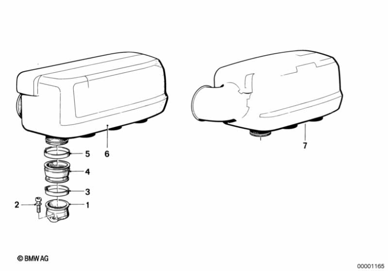

Los manguitos te refieres? los tengo comprados y mañana llega el de la flecha que está rajado.
Manguitos de gasolina, abrazaderas y tubuladuras de admisión. Supongo que habrás pedido los originales.
3 unidades de la 1 (11 61 1 460 408), 3 unidades de la 3 (11 61 1 460 900), 3 unidades de la 4 (11 61 1 460 755), otras 3 de la 5 (11 61 1 460 901). Las tubuladuras tienen posición, hay una parte un pelín más ancha que es la que va al airbox con la abrazadera de 50 (5).
