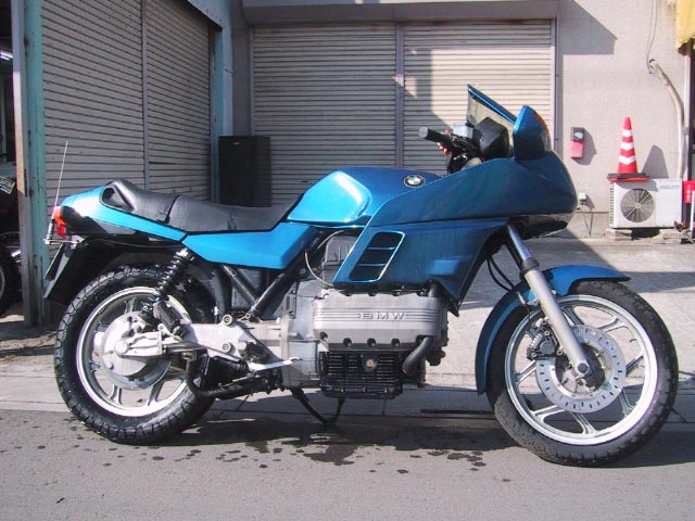

Paco, la verdad es que las fotos que has puesto no hacen justicia, has puesto una K100RS 16v frente a una K75 de las primeras series :-/.
K75S, con llantas de 3 palos, motor y transmision en negro y ABS.  Frente a K100RS 8v de las primeras series, que ya no se si pierde aceite o la acaban de lavar  ::):
¿A que cambia bastante la cosa ;)?
