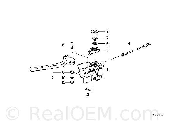

El interruptor de la maneta de embrague esta averiado. Segun realoem cuesta sobre los 20 euros. Mañana ire a encargarlo. He probado puenteando los cables y arranca con marcha metida.
6B450B615F504354260 dijo:
Confirmado.
Eso era lo que le pasaba a la mia, un interruptor que hay en la piña ¿no?.
La pieza nº 4
4F612F457B746770020 dijo:
También he cambiado la pieza, pero para no desmontar mucho, soldé los cables viejos al interruptor nuevo, y a funcionar. Mi BMW es una r1100r.
