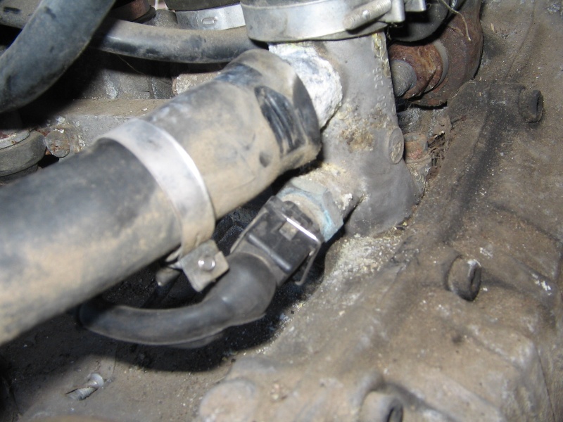

Y ahora dejamos el cablecito y tiramos de polimetro para comprobar el estado de la sonda de temperatura que, situada entre el radiador y el bloque (muy mal acceso), le dice al relé cuando debe encender el ventilador via resistencia. Entre las patillas E y 9 (muy buen acceso) medimos la resistencia que da la sonda.
Las resistencias que deberiais ver:
2500 Ω aprox con el motor frio (sin usar p.ej. toda la noche) y a temperatura ambiente.
500 Ω mas o menos temperatura normal de funcionamiento, un ratillo circulando por carretera abierta.
0 Ω si ya la dejais calentarse de verdad , que es cuando activa el ventilador a traves del relé. Os recuerdo que resistencia 0 tambien es lo que conseguis puenteando directamente con el cablecillo para el test del ventilador .
Si probando, probando, veis que la resistencia va bajando pero nunca llega al 0, no se enciende ni la luz ni el ventilador y acaba saliendo agua a presion por el vaso de expansión , es muy probable que tengais una fuga de presión en el circuito. El culpable en este caso suelen ser las juntas (2) que lleva el tapón de llenado del radiador, que ya no cierran bien, o la válvula integrada en el tapon que debería mantener los 1.1 bares en el circuito pero no lo consigue. Por unos 15 eurillos en el conce, teneis tapon nuevo con su válvula y sus dos juntas a estrenar. Y encima pillareis el nuevo diseño, mas efectivo que el original que casi todos llevais en vuestras motos . En caso de que el tapon este bien aseguraos que todos los manguitos estan enteros y bien apretados no os vaya a perder presión por ahi (gracias,
Jis)
Si no conseguís los valores de resistencias que os doy ni parecidos, y veis que la resistencia no cambia con la temperatura o pega saltos segun le da, tocaría medir directamente en la sonda una vez desconectada para eliminar fallos en el cableado. Confirmada la muerte de la sonda, para cambiarla habrá que quitar carenado (el que tenga), vaciar el refrigerante y tratar de acceder a ella o descolgando el radiador o por detrás quitando la caja del filtro de aire, a elegir. Lleva un ratillo despejar la zona pero no es dificil. La sonda es la #3 de este esquema:
