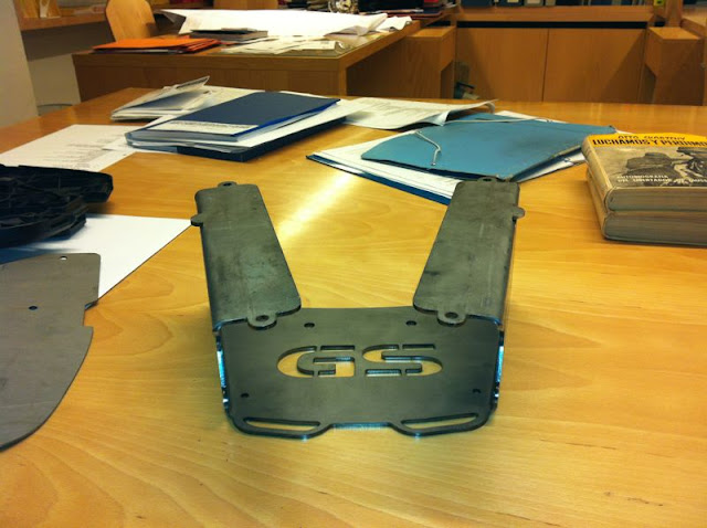

Así que decidí fabricar una pieza a medida que se ajustara a lo ya modificado, fuera robusta y que estéticamente no quedara mal. Tomé medidas y dibujé en Autocad las piezas que necesitaba, dándole forma tras algunas pruebas en papel. Tras tener el diseño definitivo, me hicieron el corte en laser y su plegado en una empresa que se dedica a esto en Sevilla.
Pieza 1 (base de la parrilla del topcase Vario) en acero e 2mm
Pieza 2 en acero de 3mm.
Incorporé al diseño una serie de “ojales” para que pudieran servirme para enganchar una red con sus ganchos. Los tuve que doblar a golpe de martillo (la plegadora de la empresa que lo fabricó no podía hacerlo).
Así salieron de fábrica
Presenté las piezas en la moto y marqué los agujeros que quedaban por hacer y no eran tan fáciles de preveer en el diseño. Y por fin, con botes de spray, imprimé y pinté en negro mate.
