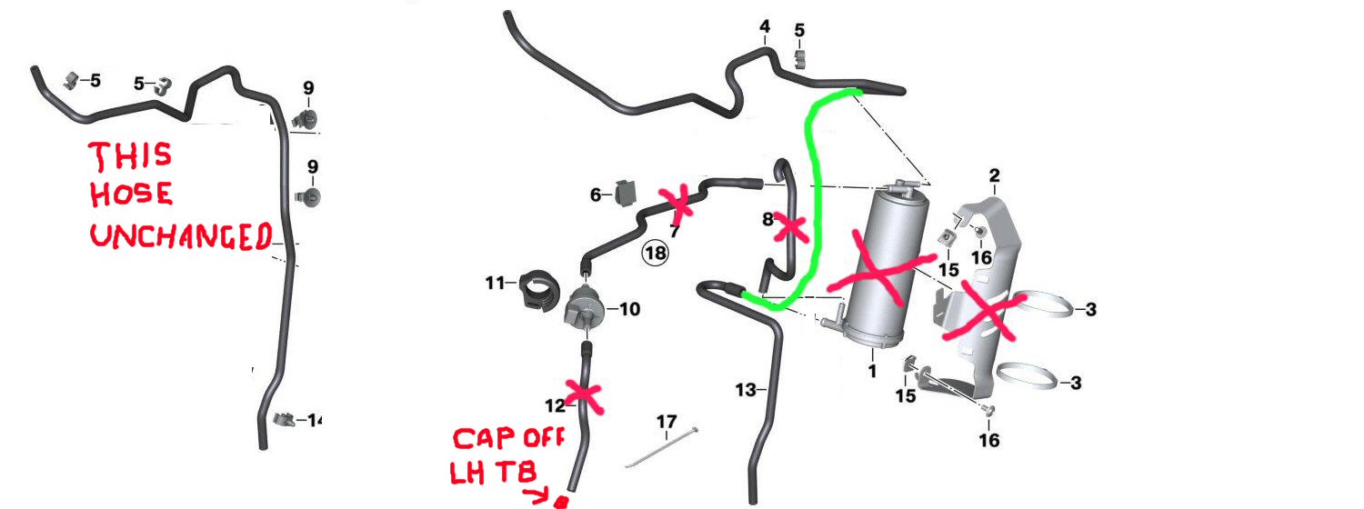

Datos de otro foro...
Todo pegado del foro y del anterior enlace no es mío sólo lo he traducido con Google y copiado.
Paso 1: Elimine la manguera 12 y tape el puerto del cuerpo del acelerador izquierdo.
NOTA: Para que coincida con el lado derecho, la tapa es el número de pieza BMW 13547694924 (13 54 7 694 924)
Paso 2: Desenchufe y retire el recipiente y el soporte.
Para 2017, el recipiente se ve así:
Paso 3: Vuelva a ubicar el relé en el compartimento eléctrico debajo del asiento
Paso 4: Elimine las mangueras 7 y 8.
(Pregunta: ¿A qué se conecta el extremo sin recipiente de la manguera 8?)
Paso 5: Finalmente conecte la manguera 4 a la manguera 13 con un carpintero de púas.
(Pregunta: ¿Cuál es el ID de las mangueras para que pueda obtener el ensamblador correcto?
(Pregunta: ¿Es mejor usar una nueva longitud de manguera en lugar de cambiar la tarea de la manguera 13?)
Deje el elemento 10 en la "Válvula de ventilación del tanque de combustible" intacto (todavía conectado eléctricamente) detrás de la cubierta.
(Pregunta: ¿Qué códigos de error obtiene si desconecta esta válvula? ¿Hay realmente un diagnóstico fallado / faltante?

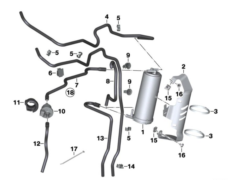

Esto parece se refiere a la valvula EVAP. No se si lleva algun conector...
Habra que ir indagando.
Yo entiendo que es el 12 claramente luego la pieza 10 que lleva el conector lo pone debajo del asiento para que no de ningún tipo de error por si acaso.
Paso foto de donde se pone el tapón y se quita el tubo que sale hacia la pieza 10.
Ahora foto del lado contrario que es donde está el tapo y debes de comprar uno igual es el lado derecho.
Las motos euro3 tenían esta configuración del tubo que es como debe de quedar si quitas el filtro.
Que sería de nota si se pudiera comprar el tubo 1 y ponerlo en las nuestras.
La valvula siempre la dejan, hay versiones que solo tapan la salida de la válvula 10 y unen el tubo 13 con el 4
dicho esto yo de momento no tacare nada solo quiero saber por si en unos años me apetece fuera de garantía.
Quedaría así foto sacada de otro foro, mucha gente dice la quita para poder acceder mejor a la regulación de la suspension
Ok. Parece lleva una conexión y debe dejarse colocada. Si. Estos inventos siempre fuera de garantía. Mosquea que al no generar succión/depresión el cilindro en la EVAP( La manguera 12 que interconecta la tobera de la admision con la EVAP supongo se encarga de eso). Cuando abres gas entra aire y eso produce un efecto de succión y por eso trabaja la válvula? ?? Entonces no detecta fallo? Iré probando a ver. Quizas por eso otros dicen dejan conectado todo hasta la EVAP y solo anulan el resto queda tras la EVAP???
Claro que se puede. Debes buscar en despiece/repuestos de Ninet del 2013 etc

Espero que os sirva de ayuda, por mi parte en cuanto pueda probaré a eliminarla.
