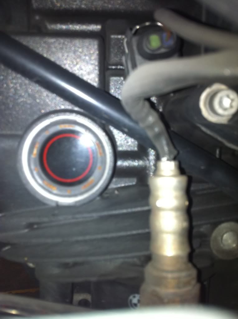

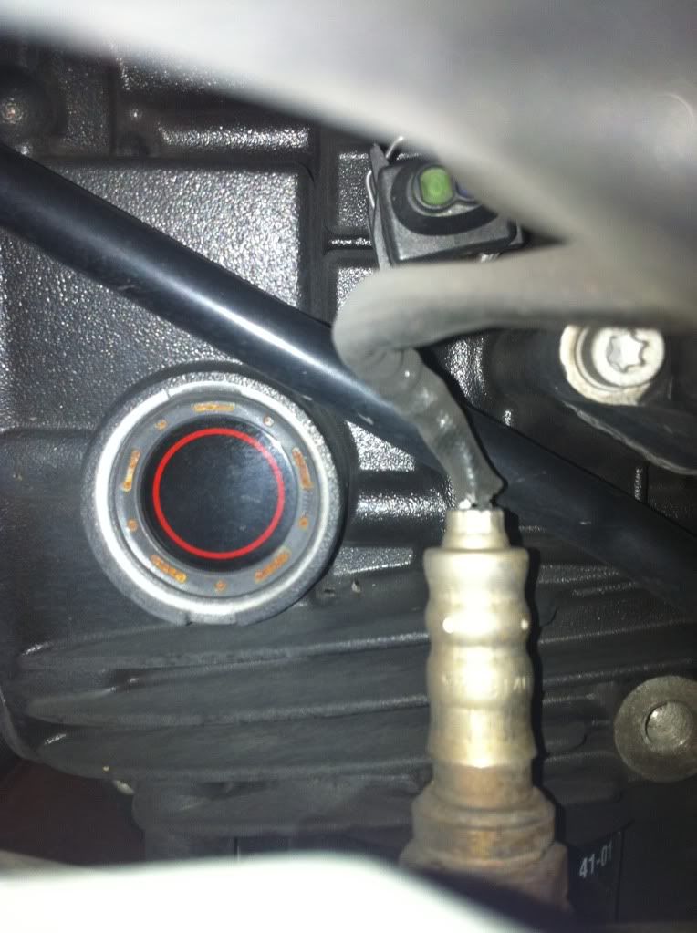

-Cuando la moto es nueva, cuidado con el nivel del aceite te puede dar sorpresas de estar bien a no ver aceite en la ventanita.
-todos los motores consumen aceite. !!!TODOS!!!
-EN MI R 1200 RT lo miro siempre tras llegar de mis andurriales, pero si no me acordé mi referencia es la siguiente...
- al dia siguiente la miro EN FRIO ,el aceite si está por la mitad de la ventana o por encima de la mitad está correcto
si por el contrario está por debajo de la mitad estára mal asi
que lo relleno hasta que pasa un pelin de la mitad y todo correcto.
-Ten en cuenta que si cuando andas la moto no se calienta
como para que la valvula del radiador se abra te dará en la ventana de menos, porque en el circuito del radiador hay una buena cantidad que está estacionada y no pasa al motor; solo lo hace cuando la tenperatura del aceite es tal que necesita refrigeración entonces el aceite del motor pasa por el radiador de aceite.
yo procuro llevar el aceite siempre al máximo permitido por el fabricante , pero para dañar el motor te tienes que pegar una sobrada de campeonato, creeme ,auque le eches un litro más que lo que indica el manual no la estropearás pero no jueges muchas veces a lo mismo. un saludo.
