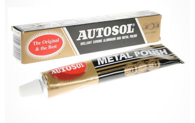

Hola compañeros,
Pues era un pulimento que vendía BMW directamente (es el de la foto adjunta), pero creo que ya no lo vende o no lo he sabido encontrar, pero os aseguro que era mano de santo y se quedaba como nuevo. Preguntar en vuestro concesionario si tienen algo similar.

Hola.
Tengo la referencia de este producto 83192420025, pero me temo, que está más que descatalogado.
En todas las tiendas que lo tenían publicitado en Francia o Alemania, sale sin stock.

Gracias a ambos. Puede que BMW tenga algún sustituto de este producto.
