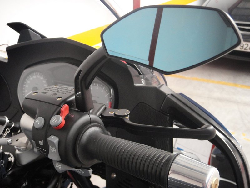

Casi todas las motos que llevan los retrovisores integrados y tan bajos estos son un "poco justos" en visibilidad pero es lo que hay, en las RT hay varios que han solucionado el tema de visibilidad con estos añadidos, la segunda foto que ponen retrovisores "de varilla" para mi es la mejor opcion, lo que no se si vibraran mucho y se verá bien.

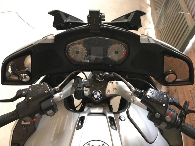

Yo lo que le puse fue los espejos cóncavos en la parte inferior y exterior de ambos espejos.
Están más pensados para disminuir el ángulo muerto, pero vienen muy bien también cuando llevas paquete, ya que su pierna te quita mucha visión.

La segunda opción me gusta más. Solo que igual da a la pantalla cuando gire todo el manillar. Sabes si es así .?

Pues no te lo podria asegurar pero diría que no toca ya que hay muchas motos con pantalla y que llevan este tipo de retrovisor, si tocara el brazo sería cuestión de tirar este mas para dentro, "para nosotros" y después buscar la posición buena rotando el espejo.

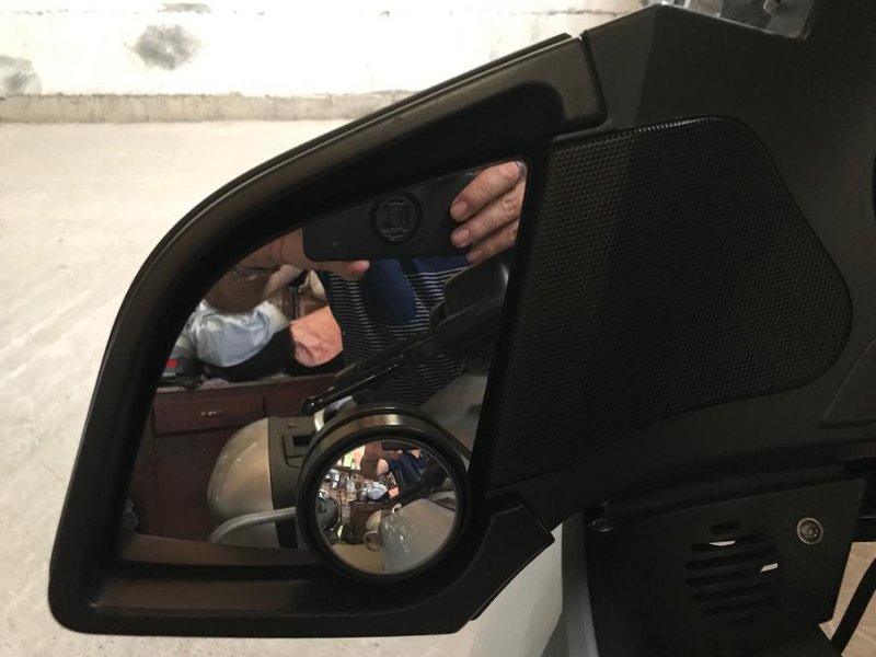

Yo en mi RT del 2007 llevo estos espejos cóncavos de la foto y ya me facilitan mas campo de visión a corta distancia, podrías empezar por esto que es barato y si no lo ves bien pues ya buscas unos espejos con su respectivo brazo que si no son originales seguro los hay a precio decente.

Si es asi nunca me han dicho nada y yo los mini espejos estos cóncavos los llevo puestos en 2 motos y en 2 coches mios, yo creo que podrían estar prohibidos si quitamos o sustituimos los de origen por unos cóncavos, pero añadir un mini espejo en una esquina que no quita visión general y encima amplia el campo o ángulo muerto en un sector muy bordes tendrían que ponerse para no pasar la ITV como falta grave.
A mí no me dijeron tampoco nada en la ITV, los tenía instalados en la anterior y también en la actual (pasé con ellos 2 inspecciones), pero sí es cierto que cuando estuve mirando en las tiendas de repuestos para coger unos de cristal, ya que eran más planos y menos voluminosos que los de plástico, en todas las tiendas me advirtieron que de cristal estaban prohibidos y no pasaría la ITV.
Al final acabé pillándolos en internet, porque de cristal no los encontré en tienda física.

Es del año 2008 que es diferente que la del 2012. En la maneta del freno tiene un agujero y es donde los puedes instalar.
Referente a si vibran, te puedo decir que no.

Buenas, he visto las imágenes que has puesto y me gustaría ponerle a la mía esos retrovisores de varilla, la mía es de 2008, es decir lleva los agujeros para instalarlos, te agradecería que me dijeses de qué marca son y si se pueden montar tal como vienen o hay que comprar algún tipo de adaptador. Muchas gracias
Son estos
Y estos parece ser son iguales y cuestan un poco menos ya que el precio es para la pareja
