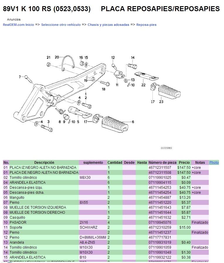

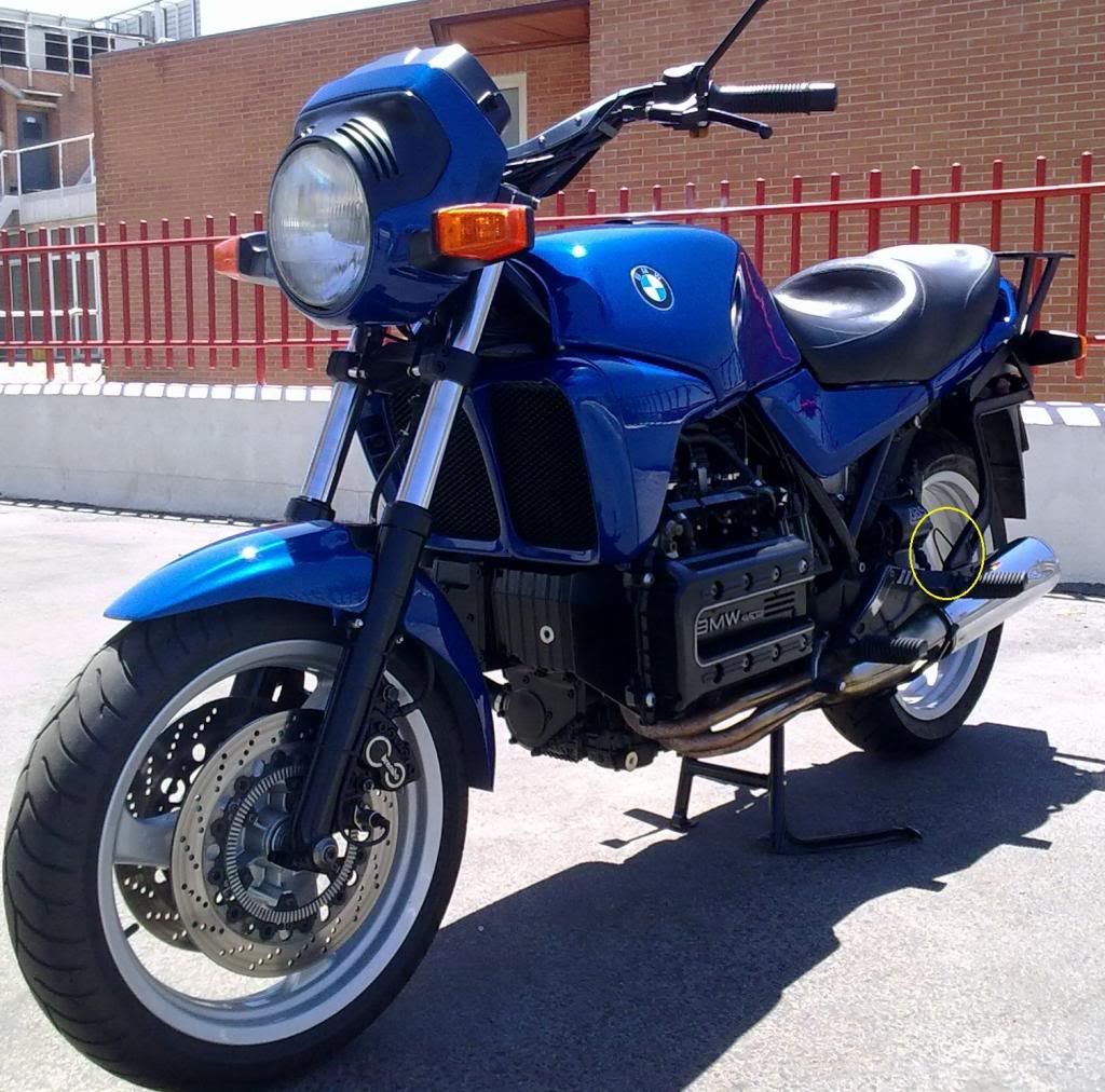

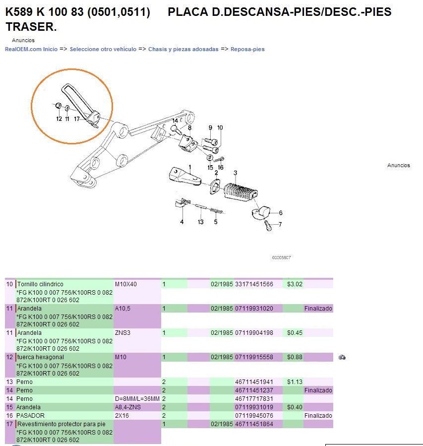

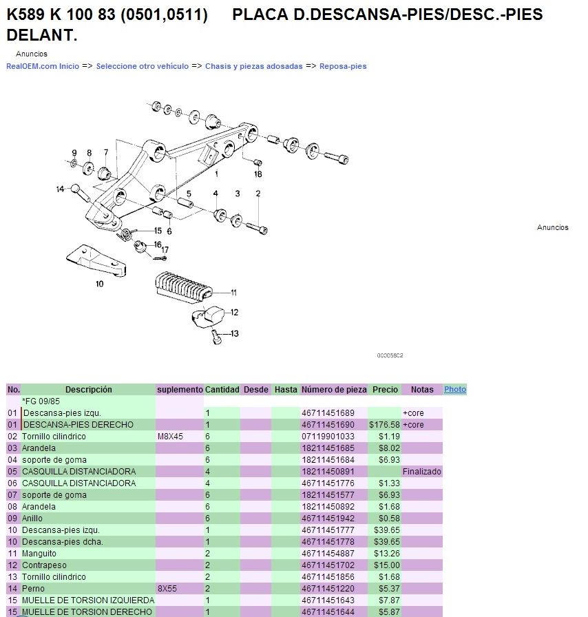

Las primeras K 100 RS del aquel 1983 montaban estas estriberas de aspecto metálico, a las que denominaremos Serie 1 para entendernos.
Después de cada foto voy a ir publicando una captura del despiece de ese modelo de estriberas para que podáis ver sus componentes y aprovecharé para indicar en los mismos cualquier nota de interés.
Despiece serie 1

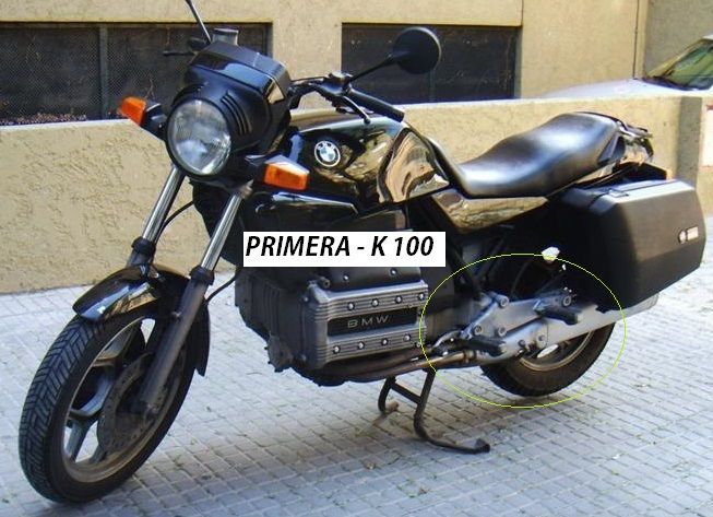

Mirando fotos de las primeras K 100 por internet observo que en esas primeras series existió una variación, algunos modelos montaban también un apéndice metálico en la placa porta estriberas izquierda, creo que para evitar que el pasajero introdujera el pie de modo accidental entre el reposa pié y la rueda.
Despiece Serie 1 con el estribo o apéndice referido, lo marco en naranja

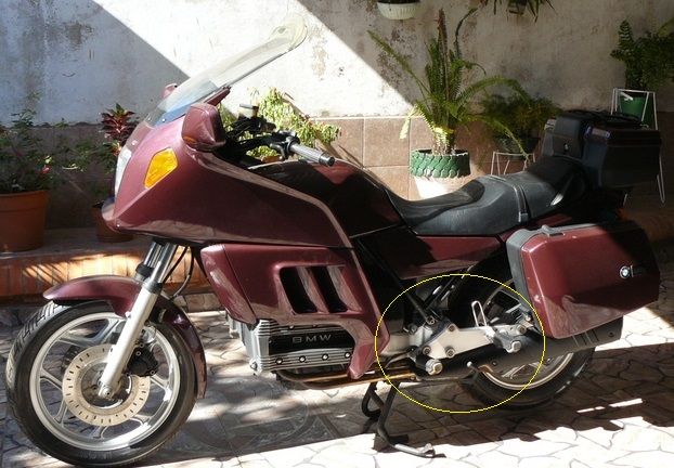

Ahora una foto de K100RT donde se puede apreciar la diferencia. La foto es del compañero Alberto Paraguay, que publicó hace poco y con su permiso, utilizo para este ejemplo su preciosa motocicleta, gracias.
En la siguiente foto de otra K100 se puede ver con otra inclinación y diferente mecanizado, supongo será otra versión del estribo o bien pueda ser pieza no original, pues no sale en el despiece, no lo sé pero la indico para que la conozcáis.

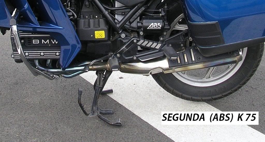

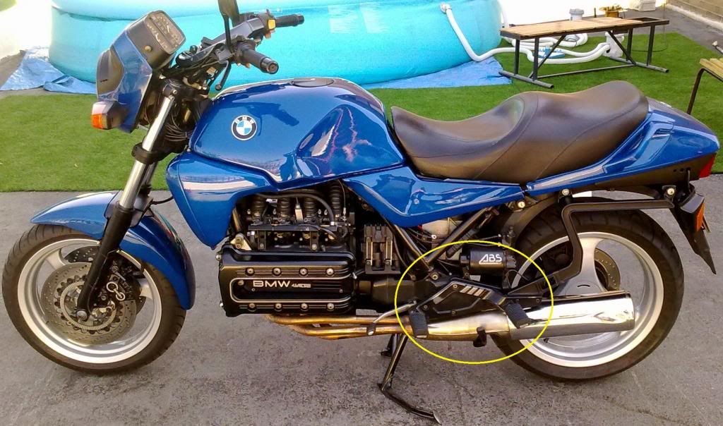

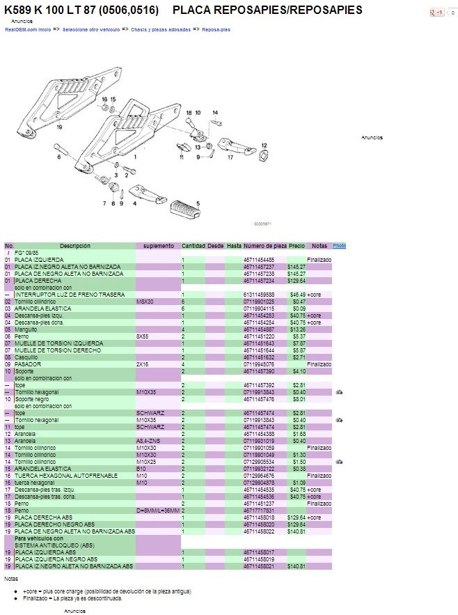

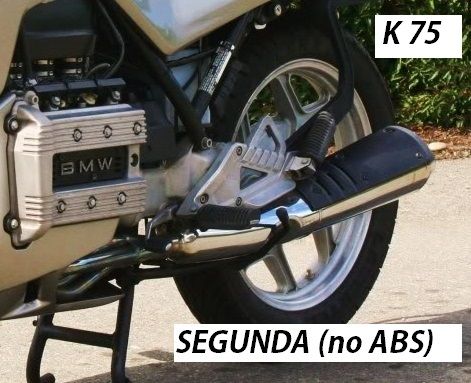

Después llegaron las que denominaremos Serie 2 y que montaban las K 100 y las K75, creo que en todas sus versiones pues yo no he llegado a ver otras distintas. La característica más peculiar de esta serie, radica en que si la moto no dispone de ABS lleva una especie de triángulo soldado en la parte superior de ambas estriberas, para evitar lo ya comentado de introducir un pie cuando la rueda gira, este detalle me lo enseño sak3 por teléfono hace años cuando estaba yo en un desguace buscando unas estriberas para él (¿recuerdas ;)?)
Modelo en este caso K75 sin ABS, observad el triángulo solidario a la placa porta estriberas.
Modelo de K75 dotada de ABS, la especie de triángulo ha desaparecido al ir en su lugar el modulador.
Despiece de estriberas Serie 2. En este caso la captura está un poco reducida para que se vean todas las líneas, al final aparecen las referencias para modelos ABS (nº 19).

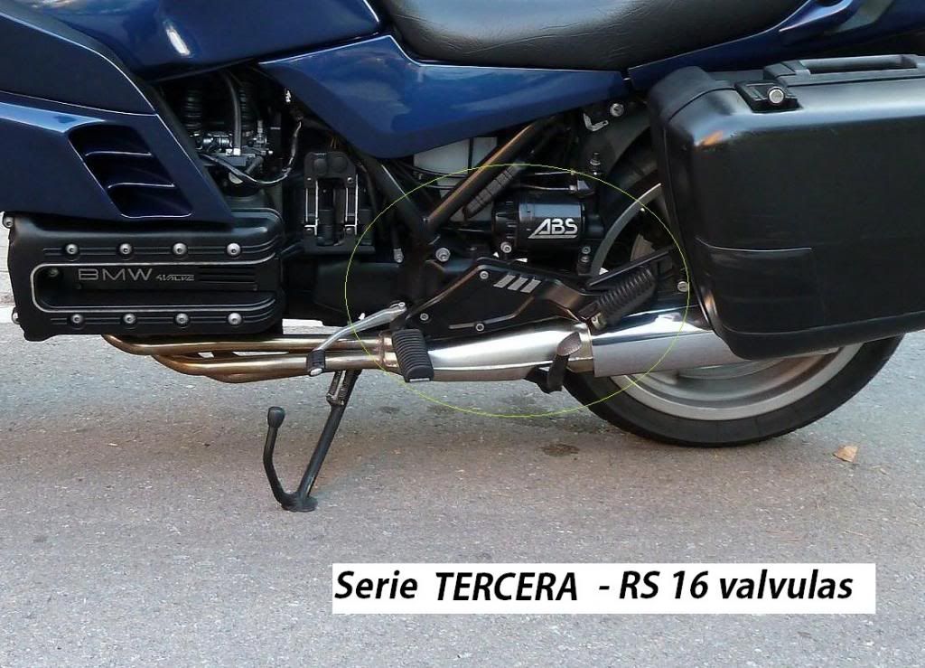

Vamos a proseguir con la Serie 3 que son las que equipaban las K100RS-16 válvulas (modelo que motiva el post) y las primeras K1100LT.

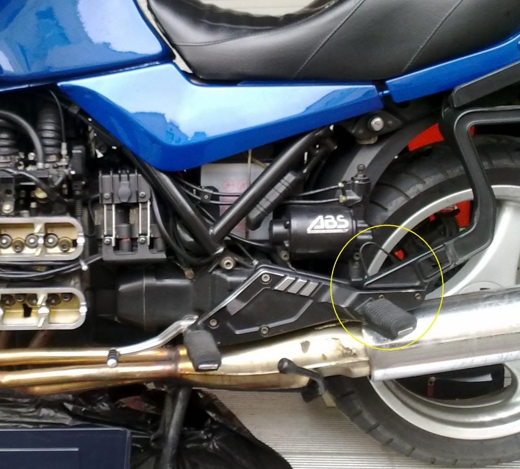

Lo más característico de estas placas porta-estriberas eran sus tres cuadrados que quedaban sin pintura haciendo contraste con el resto de la pieza en color negro. Para diferenciar estas con la anterior Serie 2 de las 75/100 de 2 válvulas se puede observar que antes eran cinco los cuadrados, en caso de ir pintadas en negro. En color aluminio no se nota tanto el contraste.
Imagen de una K100RS-16 con sistema ABS. Debo indicar que en esta serie no hay diferencia entre las estriberas con o sin ABS. Apunto que solo las he visto en color negro, desconozco si las hubo en otros colores.
Despiece de la serie 3. Observad en el despiece la pieza nº 20 que figura como "estribo" y lo he visto en algunas unidades independientemente de que lleven ABS o no, debe tener la función antes comentada de evitar lesiones en el pie del acompañante en caso de "tocar" la rueda.

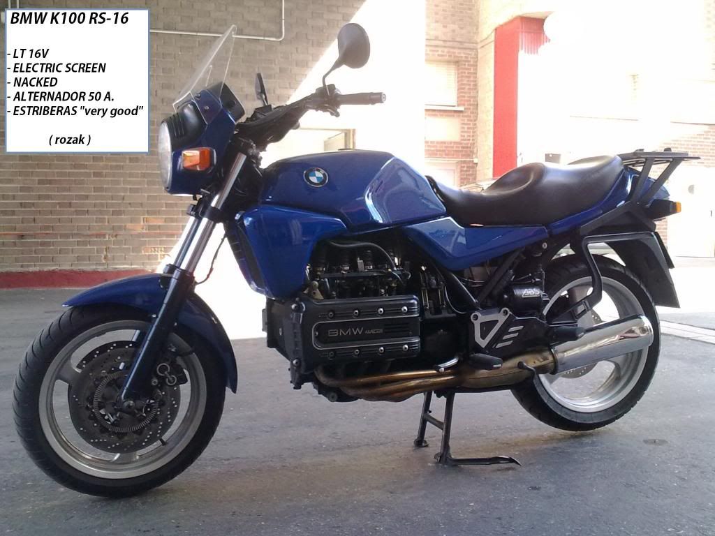

Ahora os dejo un par de fotos de la moto de rozak, en concreto del citado "estribo" que va ubicado en la estribera izquierda, supongo que la derecha no lleva al igual que en casos anteriores porque junto a esta pasa el balancín o basculante y eso evita que el pie tropiece con la rueda. Marco en amarillo.
En detalle ...

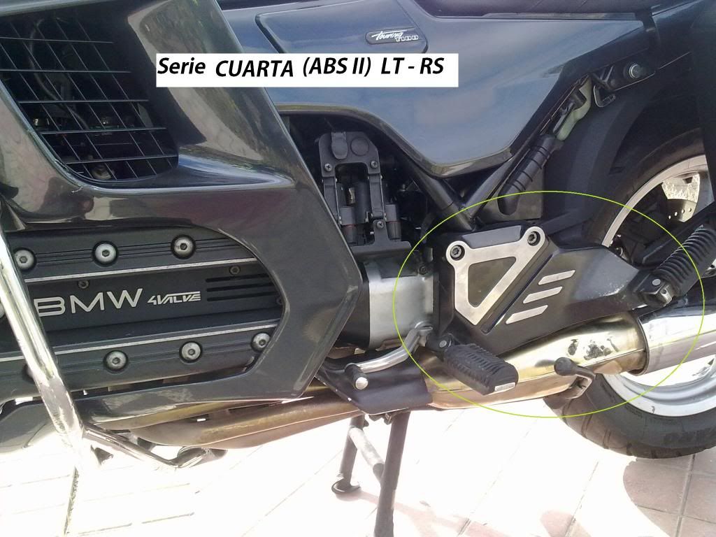

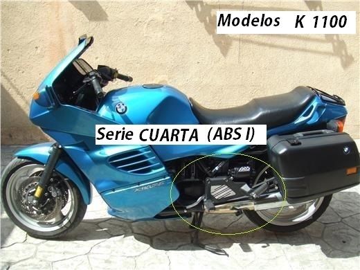

Ahora les llega el turno a las que llamaremos Serie 4 y por su diseño ya disponen de efecto flotante.
Dentro de esta cuarta serie se montaron dos formatos, el primero de ellos asociado al sistema de frenos ABS I para todas las K1100RS y para las últimas unidades de las K1100LT antes del cambio al ABS de segunda generación. Este formato tenía en las placas porta-estribera un diseño en forma de lo que parece una letra "S" inclinada a izquierdas.
Fotos de esta cuarta serie en su primer aspecto para las K1100RS.
Y para las K1100LT

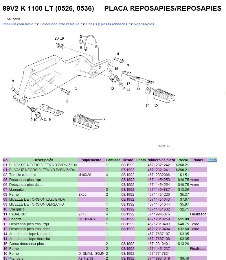

Ahora publico el despiece de la Serie 4, primer formato que según el reaolem indica desde 08/92 y sabemos que las abs II se montaron en fábrica desde 08/93, por los tanto este modelo sólo se instaló durante un año.
Ahora le toca el turno a la Serie 4, segundo formato que va asociado al sistema de frenado ABS II (el que no lleva los moduladores a la vista) y que su principal seña de identidad es un triángulo, ya que su decoración deja de imitar a la letra "S" pasando a ser un triángulo con su ángulo recto hacia delante y arriba.
El despiece de la placa porta-estriberas de esta serie 4 es compartido por ambos formatos y dependiendo del número de chasis consultado, saldrán unas referencias y otras no, indicando las que no aparecen en el texto del despiece que no forman parte del modelo objeto de la consulta.
Estas porta-estriberas fueron montadas tanto en las K1100RS como en las K1100LT dotadas de ABS II.

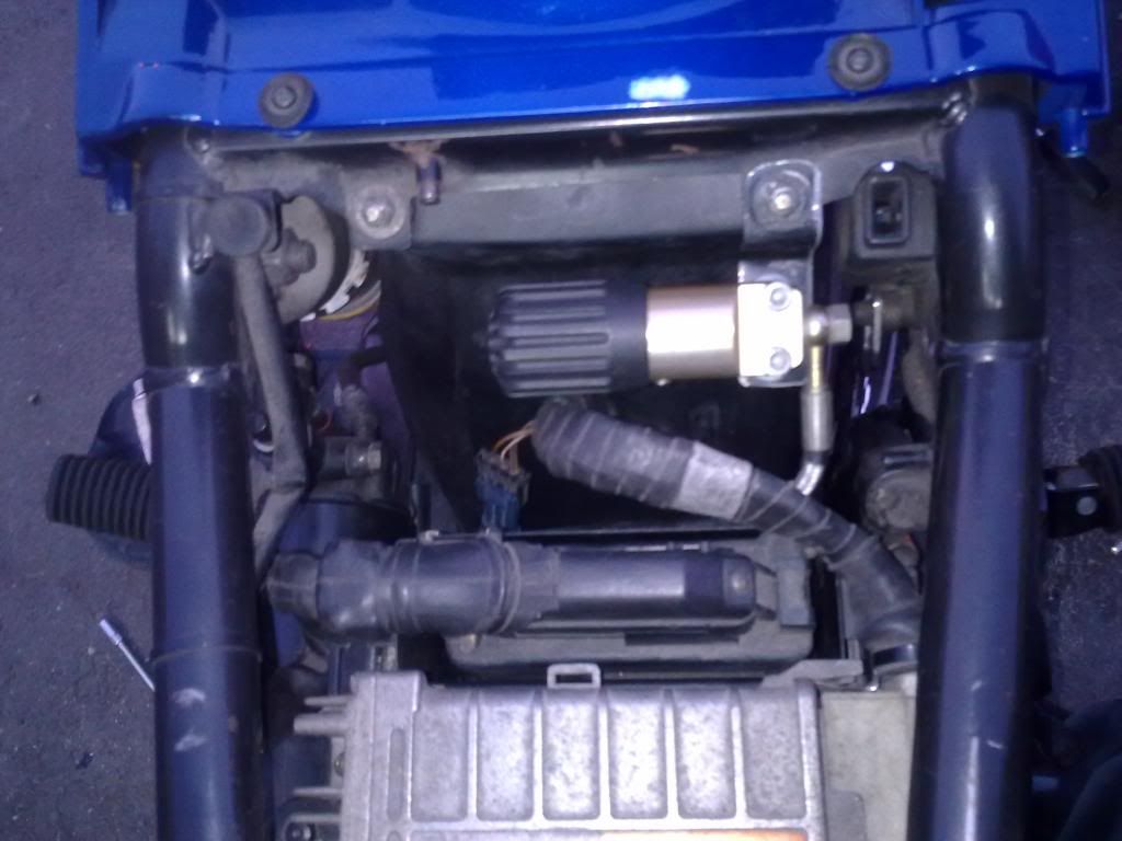

Tenemos que desmontar las tapas laterales, asiento, motronic, centralita abs con su soporte, recipiente de expansión refrigerante (apartarlo), chapa sujeta batería (arriba) y la propia batería, aflojamos las 4 tuercas de los silenblock de unión con la caja de cambios que sujetan la base rectangular de apoyo, después retiramos esa base y desconectamos la ficha de la etapa final del encendido y extraemos la bandeja metálica que contiene a esta y a la batería. Después retiramos la “H” (en este caso “U”) donde se sujetan los moduladores (apoyo delantero).

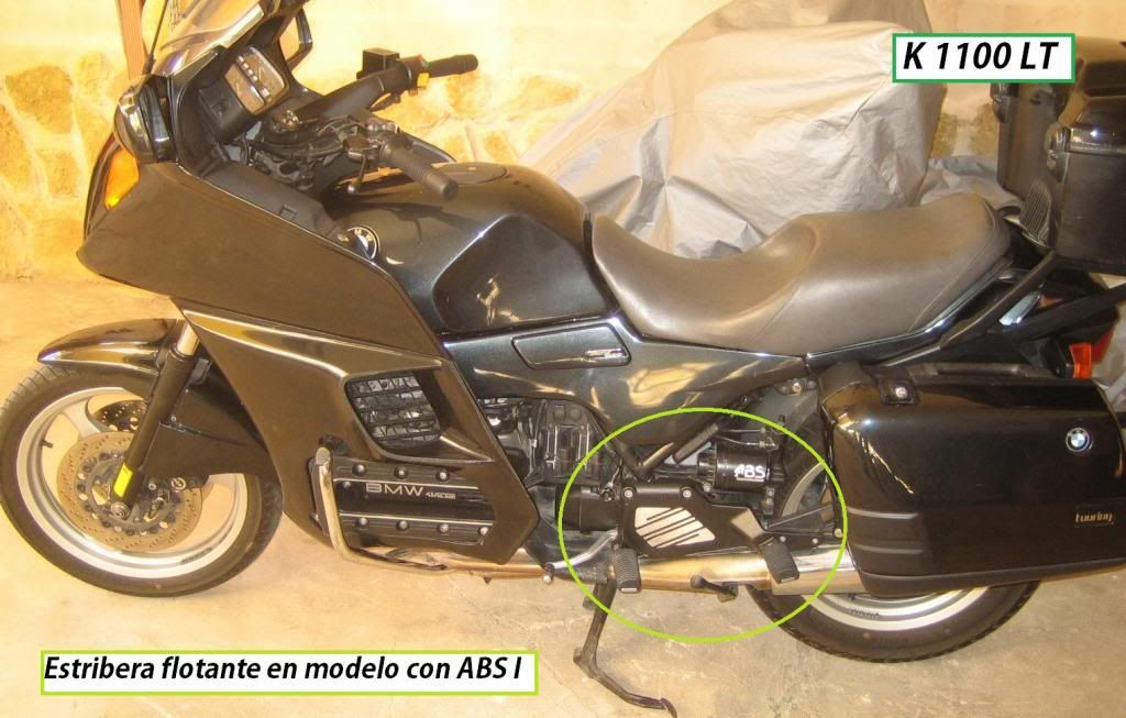

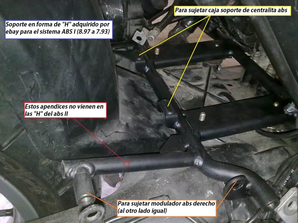

Las 16 válvulas ABS I llevan un soporte que llamaremos "H" aunque su forma es de U en este modelo, pero luego veréis la forma del que nos hace falta. Este soporte H va justo encima de la caja de cambios apoyado en cuatro silenblocks, y tiene dos apéndices traseros donde apoya la parte delantera de los moduladores. Bien pues este soprote no nos sirve para nuestro propósito y debemos buscar/comprar el adecuado.
Mi ex-kanguro al llevar ABS II trae un soporte H, pero no tiene apéndices al no llevar los moduladores abs a la vista, es este que se ve a la derecha (ignorar el texto de esta foto, es antigua y no tiene que ver con esta operación).

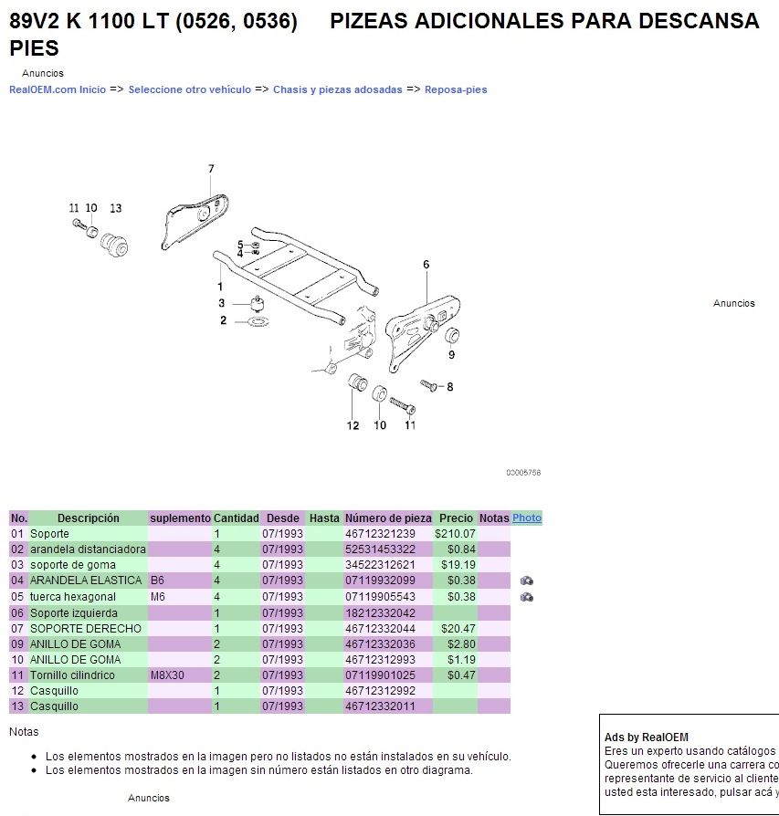

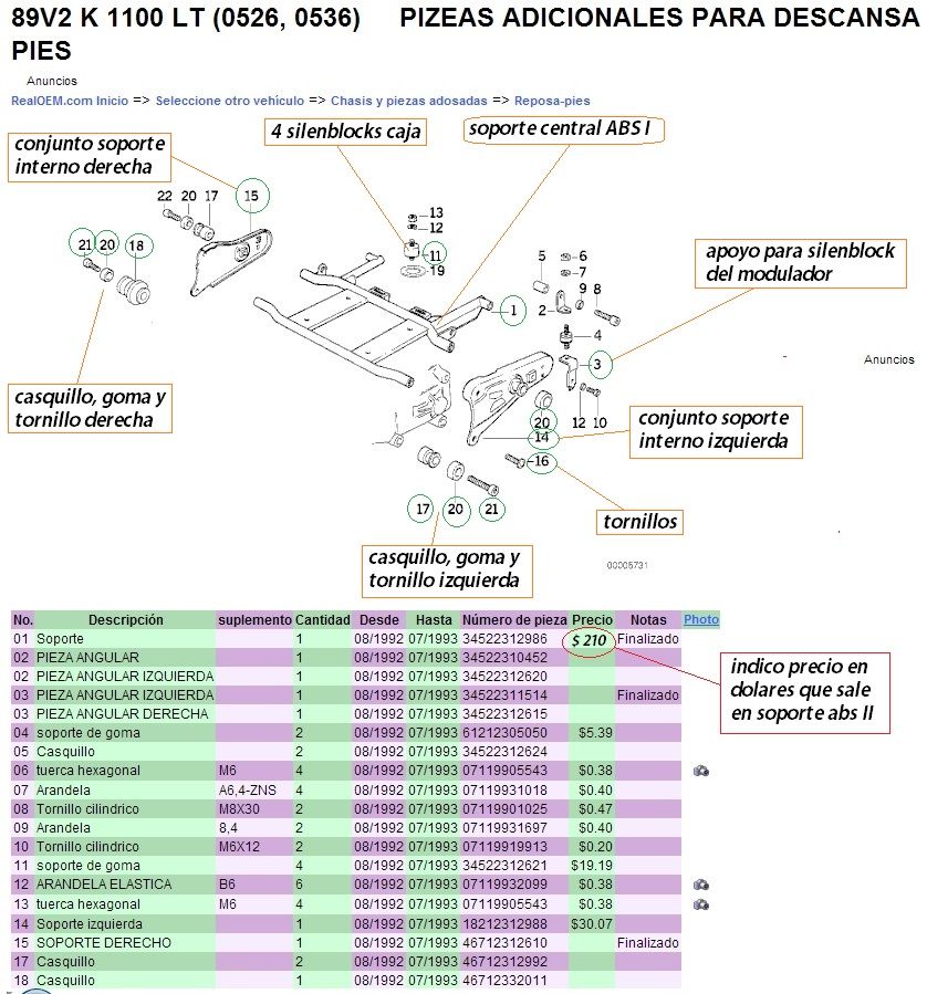

Vamos al despiece del reaolem para este soporte que no nos vale pues es para ABS II, pero quiero compararlo con el que necesitamos
Ahora el despiece para el soporte H necesario para montar las estriberas flotantes con el sistema ABS I
Os marco en naranja la diferencia con el anterior, los apéndices para moduladores y las ranuras para encajar la caja soporte de la centralita abs.

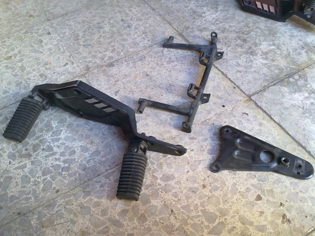

Como digo mi soporte H no sirve para la moto de rozak y le ha tocado bucear por ebay hasta que ha encontrado uno a la venta.

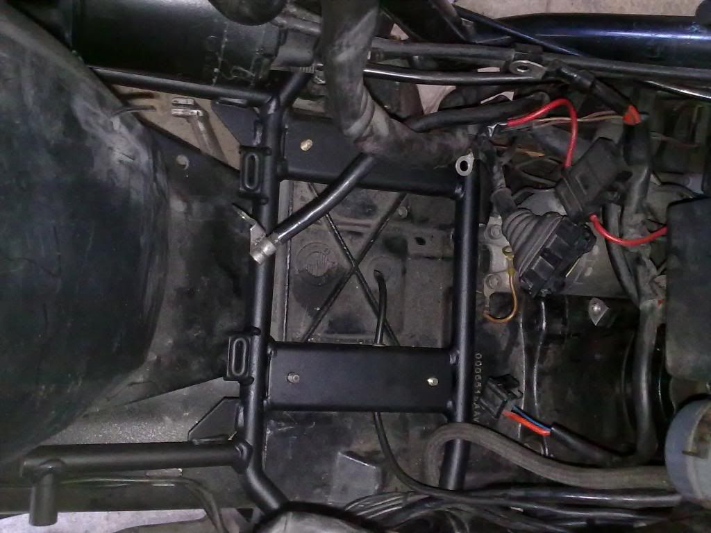

Previo desmontaje de las piezas antes indicadas, presentamos en la moto la pieza soporte que denominamos “H”.
Foto rotulada para que se vaya entendiendo un poco donde va cada cosa (que lío ¿no? :undecided:)
Vista superior de como debe ir, fijarse que debe coincidir con los 4 silenblock superiores de la caja de cambios.

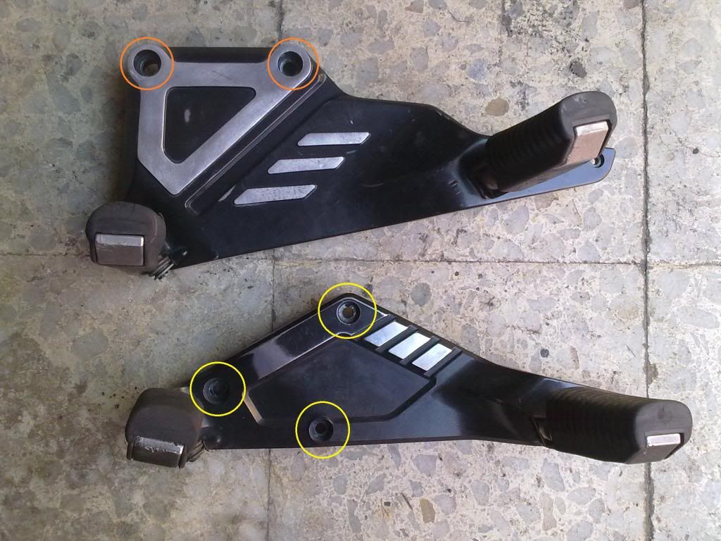

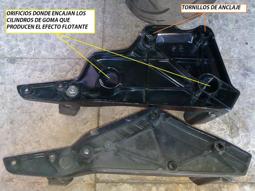

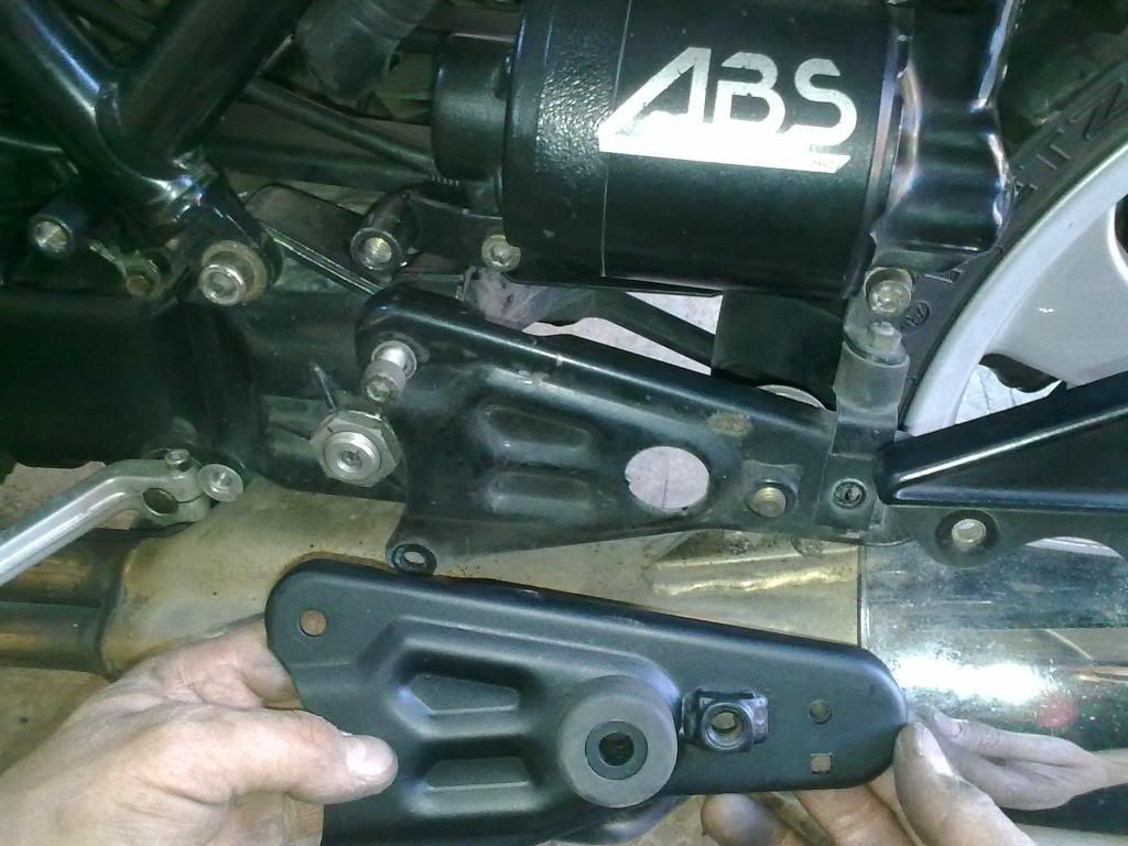

Una vez retirada la placa porta estriberas de la Serie 3, nos damos cuenta al comparar con la Serie 4 de lo siguiente:
La que retiramos tiene tres puntos de anclaje mediante tornillos (marco en amarillo), que roscan directamente sobre la caja de cambios, pero la que vamos a poner solo tiene dos anclajes por tornillos (marco en naranja), pero estos en vez de roscar a la caja, lo hacen sobre el soporte “H” que va entre la caja de cambios y la batería (recordad que la H apoya en los 4 silenblocks superiores de la caja de cambios, quedando flotantes).
Vista exterior de ambas estriberas
Además la serie 4 lleva dos huecos para encajar en dos silenblocks circulares, que va uno roscado a la caja (donde el antiguo tornillo delantero de las estriberas) y el otro integrado en el soporte interior lateral con forma de triángulo, consiguiendo de este modo que toda la estribera quede apoyada en goma.
Vista interior de ambas estriberas

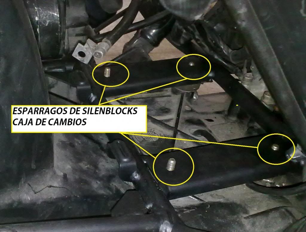

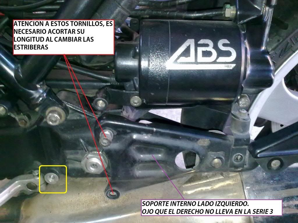

Una vez retirada la placa porta-estriberas del lado izquierdo, nos encontramos con un soporte interior con forma triangular de color negro, que debe ser sustituido por otro muy parecido pero no igual, la diferencia reside en que el soporte serie 3 trae un taladro casi en el centro de la pieza y en el serie 4 trae soldado un saliente o eje donde se coloca un silenblock redondo que hará las veces de apoyo trasero para la placa porta-estriberas.
El serie 4 lo tengo en la mano
Vista en detalle de la diferencia

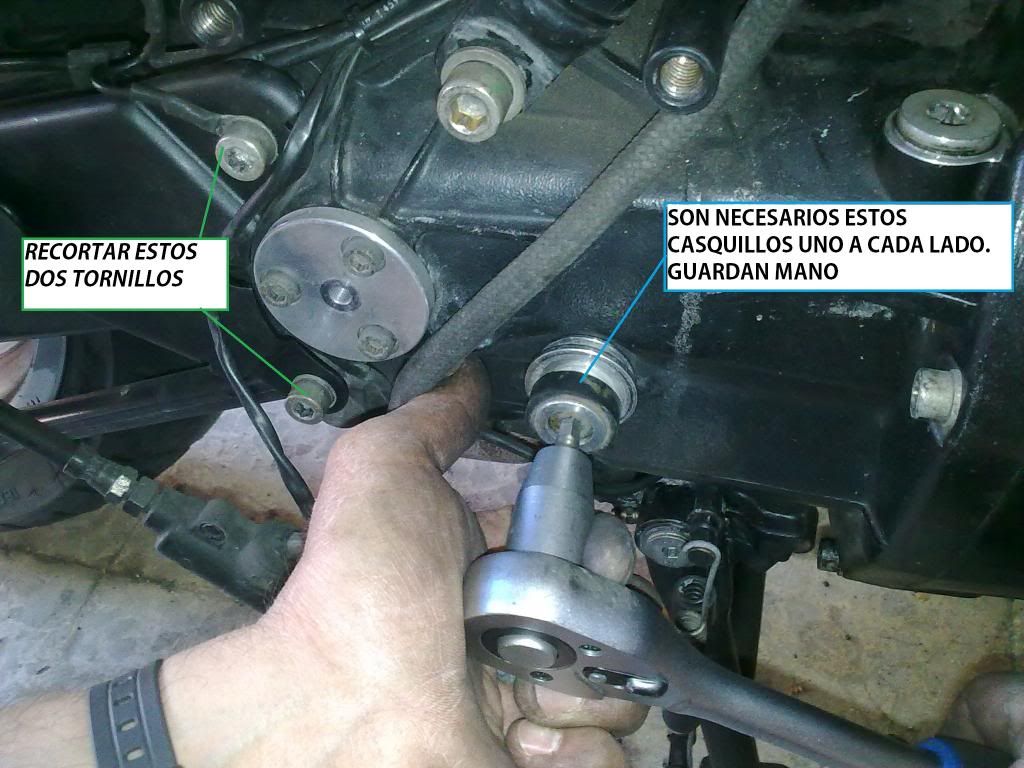

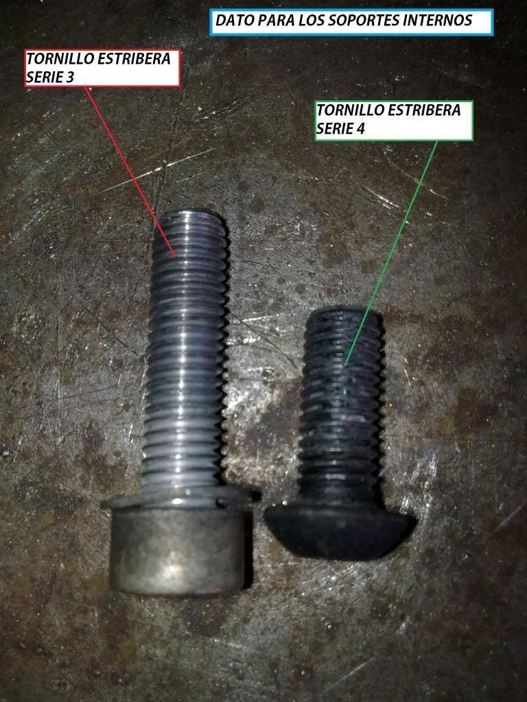

Sigo con otra imagen del lado izquierdo donde podéis ver en un recuadro amarillo una rosca, esta era para el anclaje delantero de las serie 3, pero ahora será para sujetar un casquillo de aluminio que llevará otro silenblock redondo, que será el apoyo delantero de esta placa porta-estriberas, consiguiendo así el efecto flotante como he indicado antes, pues irá sujeta por la parte superior con dos tornillos al soporte “H” y apoyada en su parte inferior en dos silenblocks redondos de generoso tamaño.

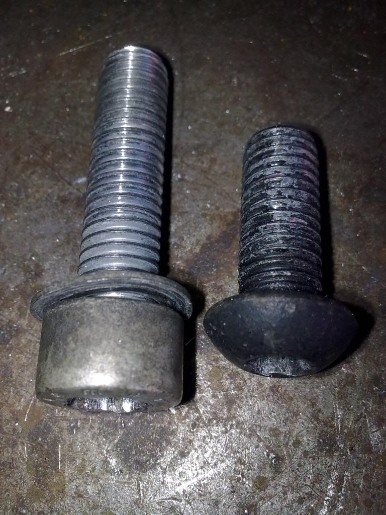

Antes de mostrar la foto os dejo otro apunte, al retirar los tornillos de anclaje del soporte triangular los tornillos de la serie 3 deben ser recortados oportunamente, pues los de la serie 4 son más cortos al no tener que “pillar” el grueso de la placa estribera. Además la serie 3 NO TRAE soporte interior triangular en el lado derecho, pero la serie 4 si lleva a ambos lados (otra diferencia entre ambos sistemas).
Detalle de los tornillos a comprar o recortar.
Vista de sus cabezas
Ahora Rozak ayudado de una “cola de ratón” repasa un poco los tornillos a la medida necesaria :D :D :D

Retiramos la estribera serie 3 de origen en la RS, pero debemos soltar de la propia placa-portaestriberas los siguientes componentes: La bomba de freno y el pedal de freno junto al interruptor de pare, para colocarlos en la estribera serie 4 y después instalamos el soporte triangular de color negro que va detrás de la placa porta estriberas, no olvidar recortar los dos tornillos que lo sujetan a la caja de cambios.

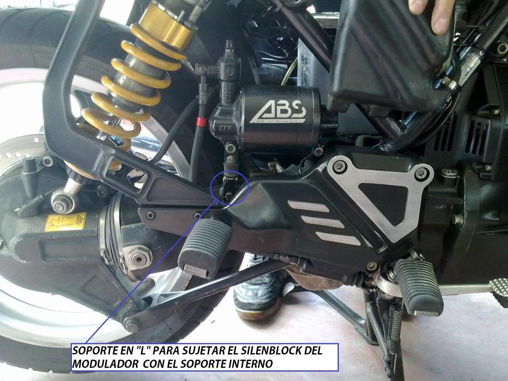

Atención a los casquillos de aluminio que hay que roscar en el lugar del tornillo delantero que sujetaba las antiguas estriberas (uno a cada lado), estos casquillos traen un silenblock de goma embutido y son distintos, vamos que guardan mano y por ello tienen distintas referencias. Hacen de apoyo delantero a la placa porta-estribera.

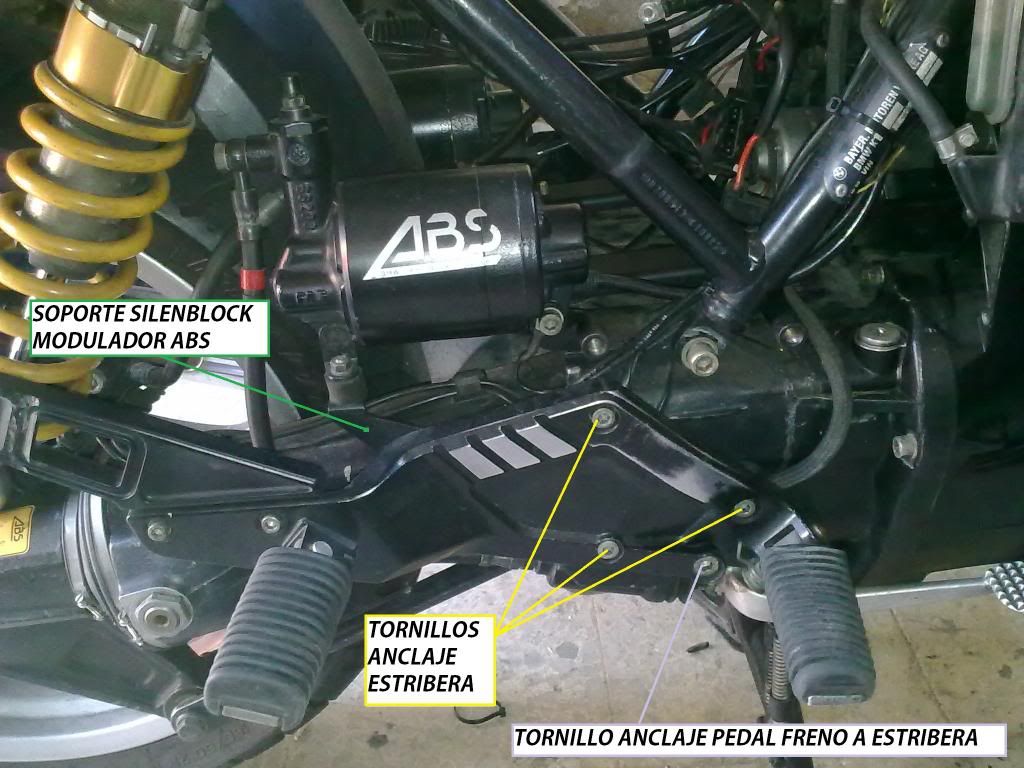

Un problemilla que nos encontramos es que el soporte trasero del modulador abs del lado derecho (freno trasero) no nos coincide, ya que según venía montado apoyaba en la placa porta-estriberas mediante una pletina, que ahora al poner nuevas piezas no nos sirve y toca “hacer otra” :undecided:
Con la punta de la llave allen señalo cual es la pletina y podéis comprobar que no coincide en ningún agujero del “nuevo” soporte triangular, además al quedar por fuera del soporte, recrece hacia donde tenemos que poner la placa reposapies, por ello es mejor que "coja" por detrás del soporte.
En la siguiente foto se puede observar la estribera derecha serie 4 ya montada en la moto y he marcado la pletina a 90 grados que se ha currado rozak para poder sujetar el silenblock trasero del modulador al soporte triangular (por detrás).

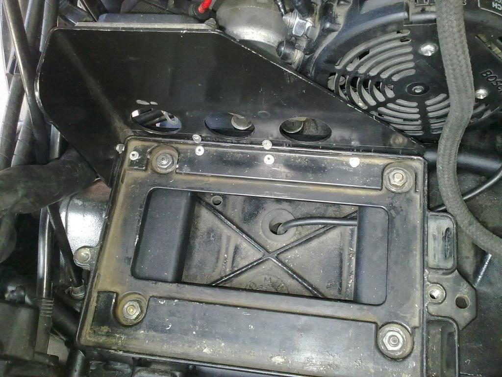

Una vez instaladas ambas placas porta-estriberas serie 4, nos disponemos a montar el resto de componentes para terminar la operación y se nos presenta otro problema (nadie dijo que fuera sencillo :rolleyes2:), al colocar el soporte “H” encima de la caja de cambios, los espárragos roscados de los silenblocks de unión con la caja de cambios son cortos y claro encima de este soporte “H” va una caja de chapa que contiene en su lateral la etapa final de encendido y encima de esta va la bandeja base para la batería, si ponemos las tres piezas indicadas no tenemos longitud de rosca suficiente para las tuercas :undecided:, es decir que estos silenblocks son más pequeños que los que traen de origen los modelos ABS II :angry:.
Recordad que encima de la H van dos piezas más.

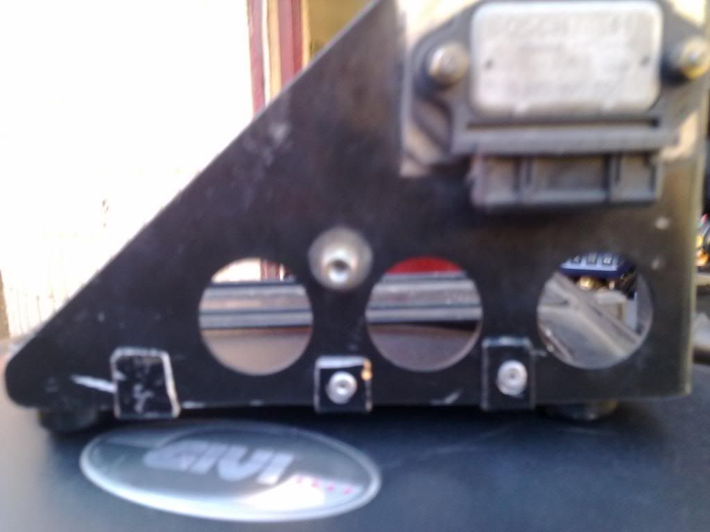

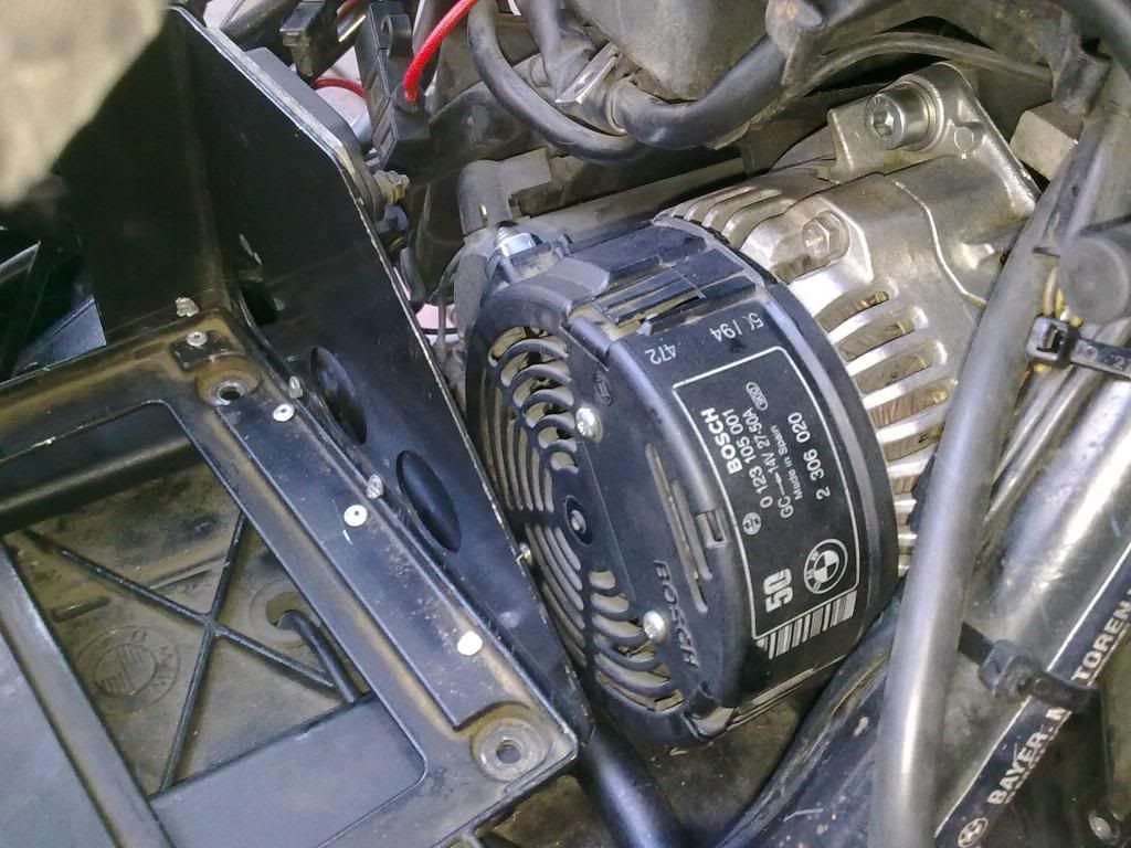

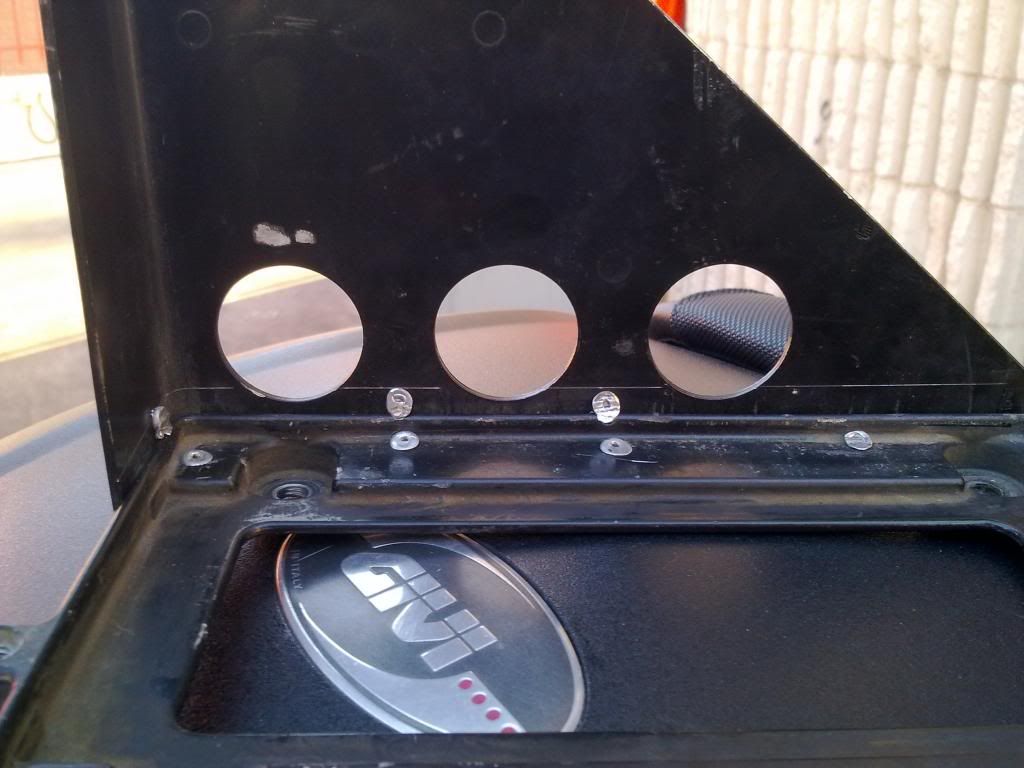

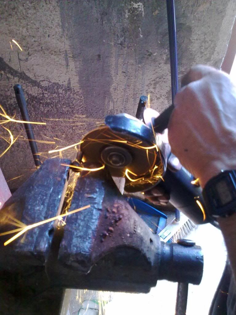

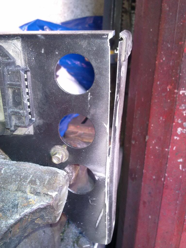

Pues para solucionar el problema digamos sobre la marcha y evitar la compra de los cuatro silenblock necesarios (euros y tiempo), rozak ha pensado en recortar la caja de chapa que lleva adherido a su lateral la etapa final de encendido, dejando solo esa pared y un canto a 90 grados bajo ella, para poder así remachar a la base de la batería reduciendo de este modo el grosor de la base. Vamos a ello.
Recortando la caja de chapa (la que lleva agujeros)
Presentación y sujeción con remaches a la bandeja base de la batería, vista interior
Vista exterior
Presentación en la moto
Y por fin todo en su ubicación con las tuercas apretadas, bravo por rozak

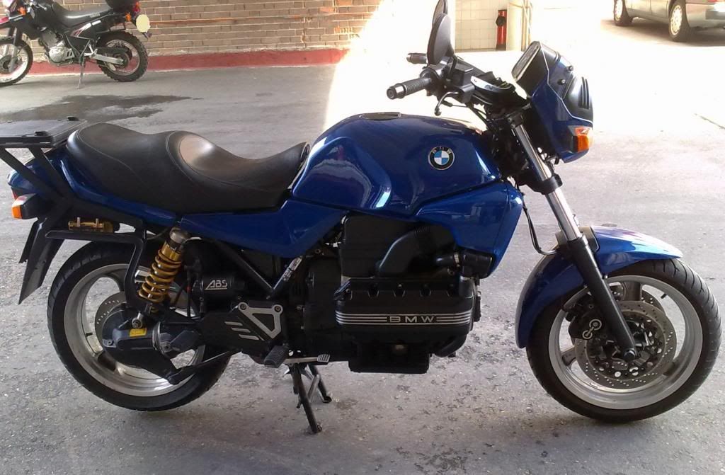

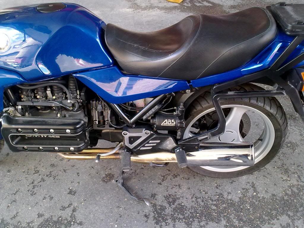

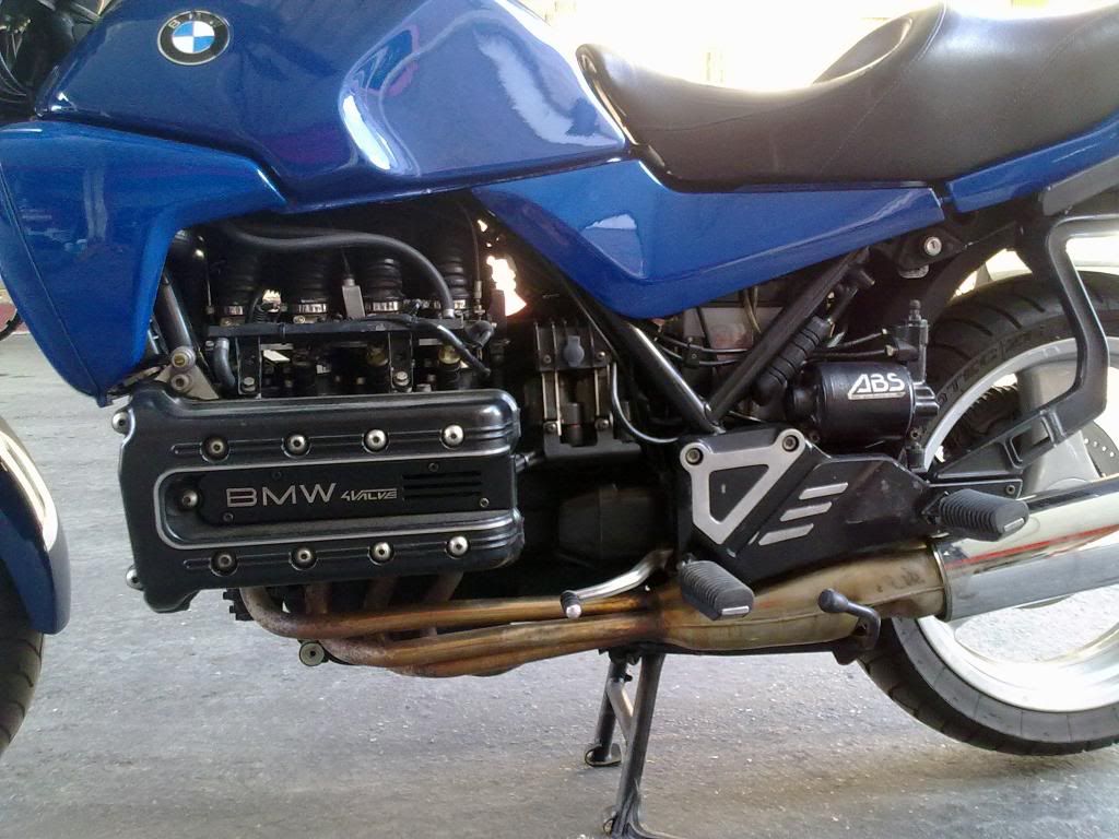

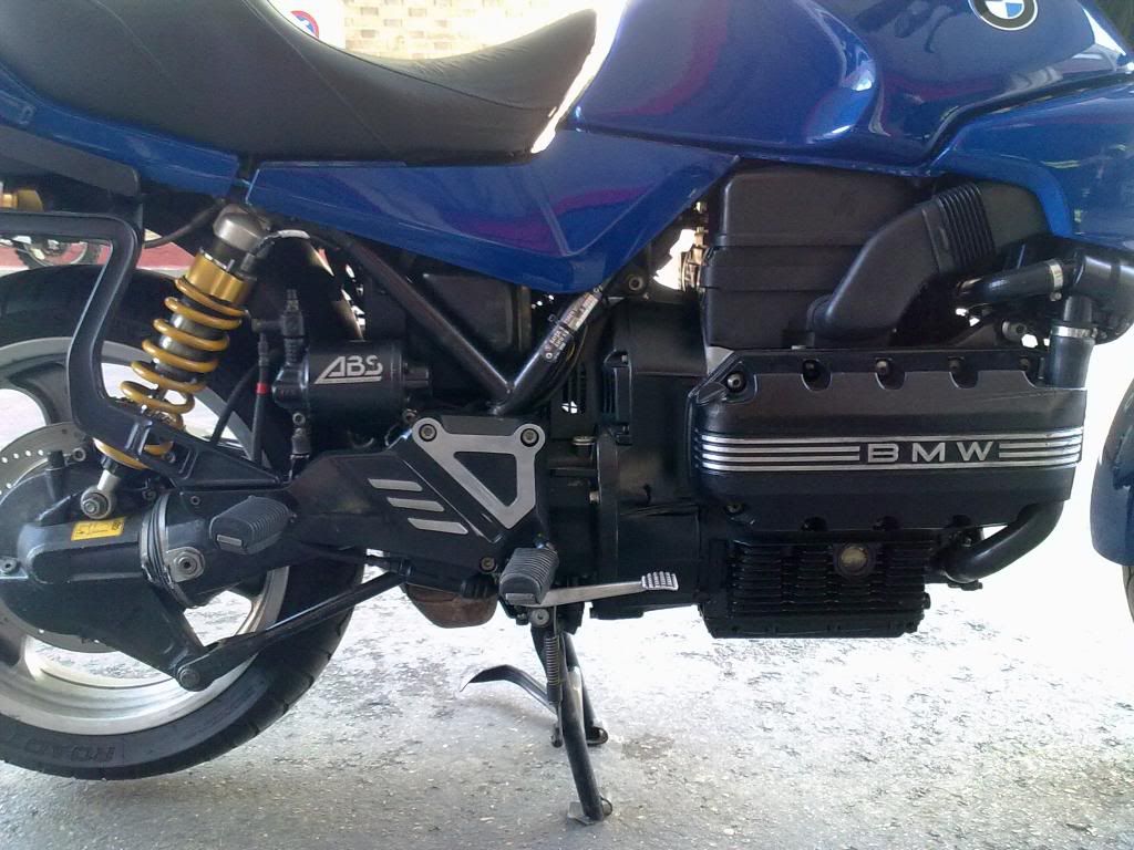

Ahora os dejo las esperadas fotos de como ha quedado la cosa :cheesy:
Vistas varias del trabajo realizado. Lateral izquierdo
Lateral derecho
Además de las impresiones personales del usuario de la moto, aún queda exponer el revuelto de referencias necesarias para quién desee acometer algo parecido, debo consultar reaolem y plantear el texto y un gráfico, en cuanto lo prepare subiré el asunto.
Un saludo a todos :).

Bueno ,como ya os ha relatedo T-93 , despues de la transformación ,efectivamente si se nota que la moto ,mejor dicho el piloto percibe menos vibraciones por el efecto flotante de las estriberas,lo cual siempre es bien recibido, asike desde aquí comentar a la gente ke kiera hacer este tipo de mejora , ke a mi personalmente, si me a resultado efectiva a pesar ke a sabiendas de ke esta transformacion lleva un coste implicito a lo ke se refiere al recambio como os ha comentado t-93
Por supuesto agradecer a T-93 ,el detalle de haber sido el donante de las mismas y de gran parte de sus accesorios.
asike espero ke sea una vez mas de vuestro interes ;)

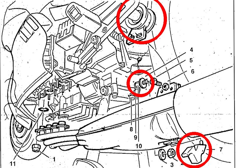

Bueno pues para concluir el post vamos con las referencias necesarias para el cambio de estriberas.
Os dejo una foto despiece del reaolem de los reposapiés para el sistema ABS I, donde he marcado con un círculo de color verde los números de las piezas necesarias para adaptar las estriberas flotantes en vuestra moto que las lleva fijas.
He puesto el precio en dólares del soporte “H” del absII porque el del sistema I no pone nada y sirva para hacerse una idea aproximada, tened presente que casi siempre estos precios en euros bajan, pero es obligado preguntar al concesionario para saber si hay disponibilidad o no y el coste exacto, para después comparar con ebay.
Las estriberas por ebay pueden costar la pareja sobre 100 euros puestas en casa, ahora bien en alguna ocasión he visto alguna suelta más barata, pero para hacerte con las dos debes encontrar la del lado contrario y pagar de nuevo los portes :undecided:. De otra parte he visto más baratas las placas porta-estriberas sin los reposa-pies, buena opción a tener en cuenta porque puedes utilizar los tuyos del sistema 3.
En cuanto a los soportes interiores de color negro con forma triangular, se debe sustituir el izquierdo ref nº 18212311512 por el ref nº 18212332042 y para el lado derecho (recordar que no lleváis en vuestro sistema) se debe adquirir la ref nº 46712332044.
Respecto a los cuatro silenblock roscados encima de la caja de cambios, en teoría lleváis los ref nº 61212305050 y son necesarios para no hacer adaptaciones los ref nº 34522312621.
El resto de piezas no las menciono pues no tiene mayor complicación, teniendo delante el despiece es sencillo. Ojo que todas estas referencias son según consulta realizada en reaolem y supongo que estarán correctas, pero si alguien se dispone a hacerlo que consulte con el concesionario como ya he indicado.
Una fotito de la "peasssssso" moto, que está quedando cada día mejor :cheesy:
Bueno pues colorín colorado este cuento se ha terminado, agradecemos la atención prestada y quedamos a vuestra disposición en cuanto a dudas se refiere.

Hola Fernando.
Dos preguntas (Tras leer mejor el post solo una).
¿A una K75RT sin ABS se le pueden montar estas estriberas de un modo similar?
Gracias por tu atención.
Hola Fernando.
Buenas tardes Asprella.
Pues partiendo de la base de que todas muestras K's (75/100/1100) comparten caja de cambios (unas con orejetas paralever y otras sin ellas) creo que los taladros para sujetar las placas porta estriberas serán iguales en todas, por lo tanto servirán para atornillar los soportes triangulares interiores y después encima las nuevas placas porta estribos.
El soporte en "H" ya sabes que deberás buscarlo posterior a 07/92 y en tú caso al no llevar el ABS si localizas uno sin abs pues más bonito quedará porque no se verán los cuernos para sujetar los moduladores, pero te sirven también los de abs porque puedes montarlo así o cortar lo que sobra.
Antes de empezar insisto en preguntar en el conce el precio de todos los cacharrillos que son necesarios, porque por ebay mucho me temo que será fácil encontrar digamos lo gordo (estriberas y soporte H) pero lo pequeño como los casquillos silenblock y los soportes triangulares se quedarán puestos en las cajas de cambio :undecided:
Espero haber transmitido la idea, que lío ¿no? :D
Hola Fernando.
Te explicas maravillosamente bien.
He localizado todas las piezas, incluso las pequeñas venían con sus respectivas partes. Solo faltaban los reposapies en las estriberas, pero montaré los míos.
El soporte H que encontré es el de los cuernos para ABS que también viene con el soporte de la batería, luego ví el otro pero como el vendedor del primero tenía también las estriberas me decidí por el de los cuernos para ahorrar en portes. Las placas triangulares las localicé en otro vendedor, parejita junta y completa. Creo que me fatarán los tornillos para sujetar las estriberas al soporte en H, los que son más cortos.
Si no los encuentro, puedo hacer un apaño con los míos.
