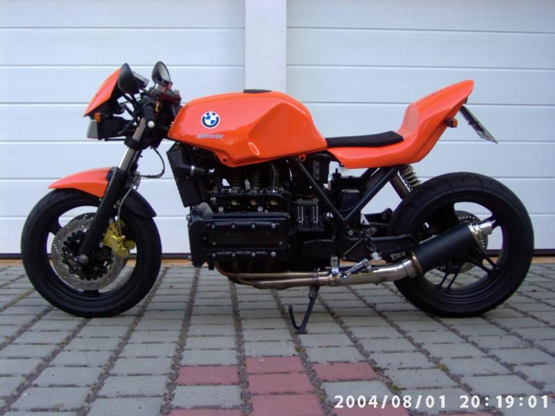

Yo me he encontrado unas Special piezas
¿Como las veis ??
707E7371794D64777E647766120 dijo:
Mas que el peso, la diferencia esta en la posicion de los pies
Aqui ves comparado con un original, aparte, para rodar solo y sin maletas, puedes separar por la linea roja
