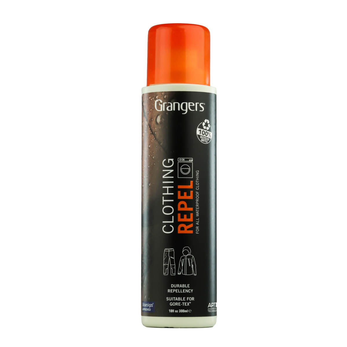

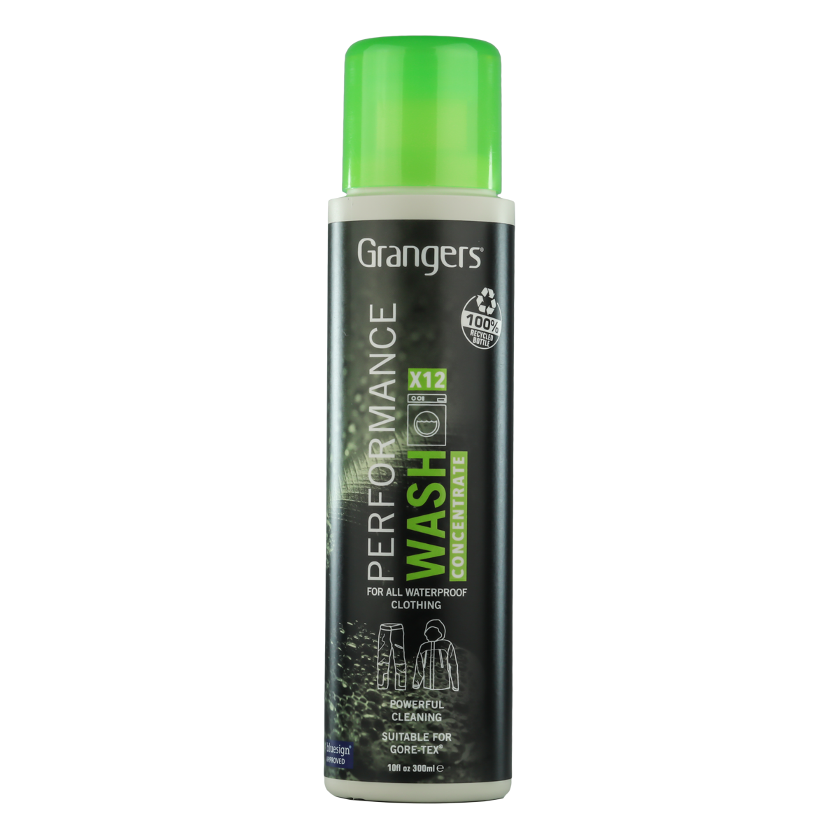

Yo he usado de la marca Grangers que leí buenas críticas y precios razonables y muy concentrados. Además sin olores que contaminen la membrana y con gama muy completa para limpieza.
Podeis comprarlos en varias web nacionales a buenos precios. Yo compré los formatos grandes que sale bastante mas rentables y les daré muchos usos para prendas técnicas en casa.

Meto la chaqueta y un tapón de 25 ml de
Lavadora en programa especial que tengo para ropa técnica, a 30 grados (aunque puede ser 40 según etiqueta, no lo considero oportuno) y centrifugado a 800 rpm y aclarado extra. Este jabón al tambor directo.
Sale pefecta.
Luego, vuelvo a hacer otro programa igual, esta vez sin aclarado extra con este otro producto, 100 ml por prenda y en el cajón.

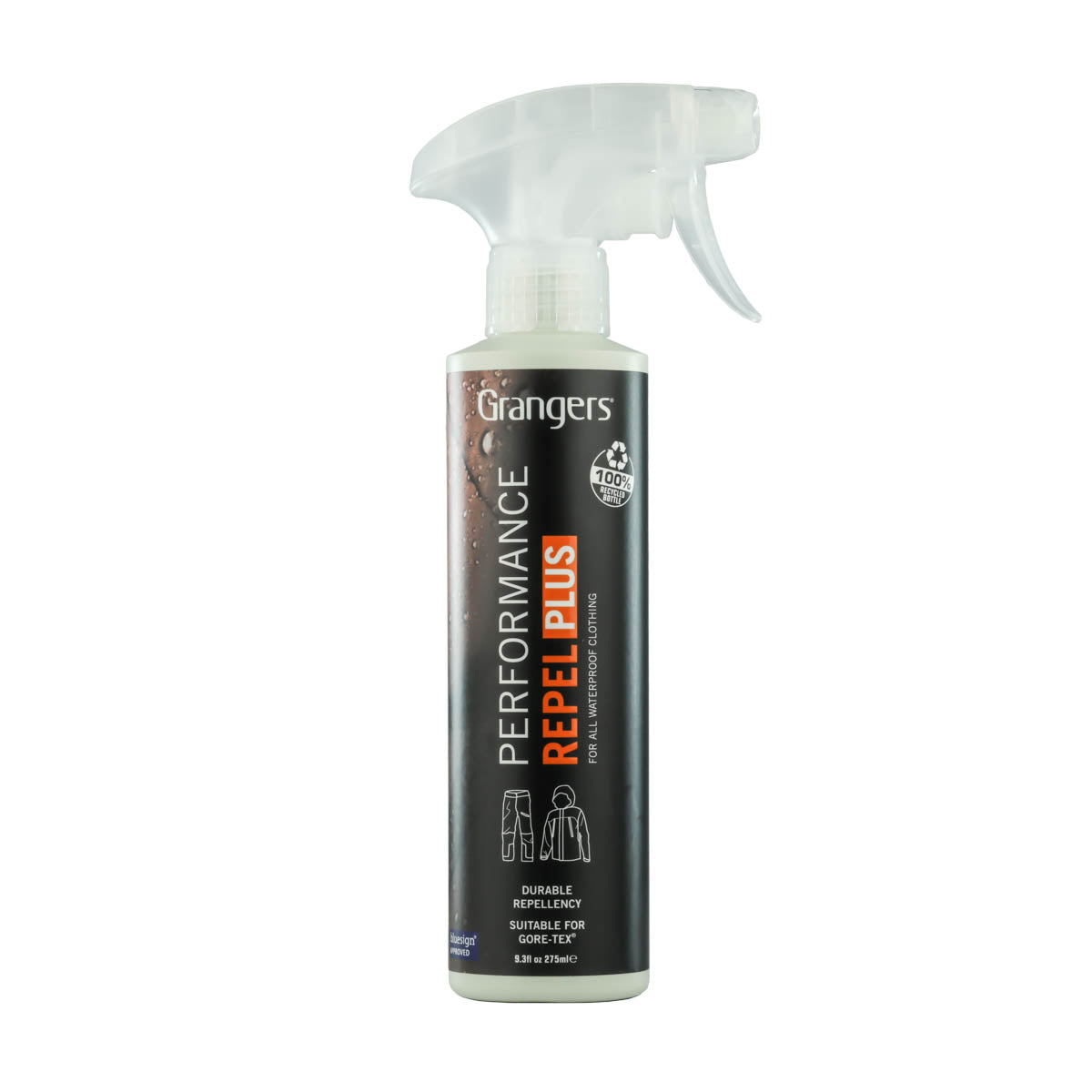

Finalmente, la saco, aplico en las zonas mas expuestas este otro
y a la secadora (CUIDADO, LEED BIEN SI VUESTRAS PRENDAS LO ADMITE!!). Este producto es específico para aplicar y secar luego en secadora como recomienda GTX.
Uso programa "outdoor" de mi secadora, específico para prendas técnicas y membranas de exterior y para uso "de un punto" que es el que viene en la etiqueta Rukka y que es necesario para que recupere el tratamiento DWR.

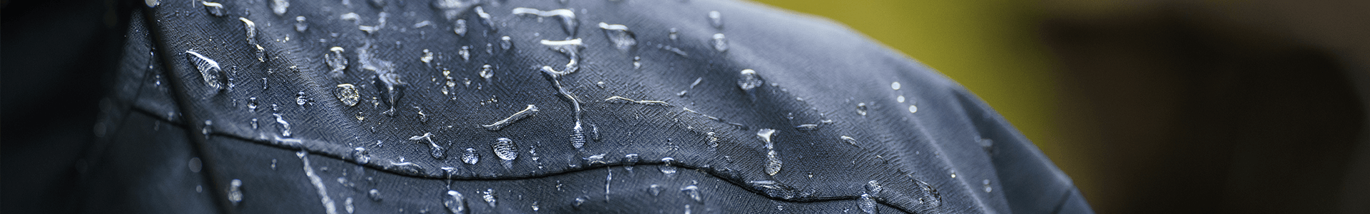

Antes de lavarla, le hice la prueba del agua, y como me imaginaba se tragaba todo. Tras aplicar el tratamiento, vuelvo a probarla otra vez vuelve a tener perlas en la superficie y no se acumula nada de agua, increíble.!!!
