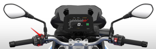

¿En la piña izquierda no tenéis el botón para desconectar el ABS trasero?
Si lo aguantáis unos segundos en teoría se debería desconectar en la rueda trasera.
no, se puede desconectar el control de tracción, pero no el ABS... en modo Enduro Pro de la 900 si que se puede, pero no en la 800, mas que nada xq no tiene los modos PRO
