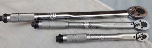

Aquí mangos de distintas medidas. A los que acoplas los cabezales anteriores.
Si, si, ya lo vi. Pero te digo que la parte dinamómetrica está en el mango. Porque la palanca es la clave del resultado. Lo intercambiable SOLO ES LA CARRACA, pero cada dinamométrica está vinculada a su mango.
De hecho cuando usas una dinamométrica se debe agarrar por su zona de agarre, no por otro punto de la barra.

Perdon Braulio pero estas equivocado.
Prolongando el mango de una dinamimetrica no alteramos absolutamente nada en la medicion y los rangos de par que aplica.
Ya que variamos el brazo de palanca despues del punto de medicion.
Es como si me dices que la llave mide diferente si la agarras del extremo de la empuñadura o de la mitad o el principio del mango.
El par ajustado y su medicion VARIARIA si modificamos la distancia o el angulo desde la tuerca a apretar hasta el punto de articulacion donde hace el click la llave.
Este no seria el caso por lo que el compañero puede prolongar el mango lo que necesite.
Y respecto a sensibilidad mayor o menor, eso debe estar en el oido para escuchar el click y no en el brazo del que aprieta.
Para los que nunca han utilizado una dina, mejor practicar con tornillos viejos dandoles el par que necesitemos y asi sabremos cuando nos vamos aproximando al CLICK. Unas veces puede sorprender por llegar muy facilmente y otras por tener que tirar con todas nuestras fuerzas.
Y eso si, asegurarse dos veces que hemos puesto el tarado correcto y en las unidades correctas, no nos pase como con la sonda marciana aquella......
Utiliza un tubo y olvídate de teorías conspiranoicas. Si te quieres asegurar de que la dina no está averiada prueba a regularla, por ejemplo a 30, y comprueba que salta. Después acoplale cualquier tubo y aprieta al par que necesites.
El mecanismo de una dinamométrica es un muelle interno que hace presión regulable sobre una pieza móvil. A mayor tensión del muelle más fuerza necesitas para que salte la pieza, la longitud del brazo es proporcional al rango de apriete de la llave, no es más largo por comodidad y espacio de utilización.
Si no tienes un tubo le puedes acoplar cualquier alargador macizo sujeto con dos abrazaderas bien apretadas, después las quitas y caso resuelto
La llave está bien. Tendrá 4 años. Ya desmonte rueda trasera para cambiar aceite cardan varias veces. Pero el tema del apriete me veía un poco negro si además quería hacerlo bien sin hacer burro. Lo peor va ser encontrar ese tubo/prolongación. Con esa "tuerca" en extremo mango difícil acople firme y ajustado...
Quizás soy muy tiquismiquis y como bien apuntaba otro compañero con una llave normal hay gente lo hace de perlas. Sin necesidad de dinamométrica.
El apriete en estrella de los tornillos precisamente es a 30nm primero y luego el apretón final a 60nm. Y como quiero mantener todo bien alineado y perpendicular debo usar mano izquierda cabeza llave y derecha lo más al extremo mango. Ya tengo el gesto bien estudiado pero quiero hacerlo aún más cómodo.
Este es un tema interesante que yo siempre me he preguntado, no con los prolongadores de mango (que no he usado nunca), sino con los prolongadores del "dado", que yo uso mucho porque muchísimas veces no puedes usar la dinamométrica con tornillos escondidos o rodeados de piezas.
He estado investigando esta cuestión y he sacado dos conclusiones que podemos discutir, porque no las tengo demasiados claras aunque crea que son correctas.
  • Creo que Braulio Frenazo tiene razón. Si tú usas un prolongador de mango, la llave va a perder precisión y deberías hacer una corrección en el ajuste teniendo en cuenta la longitud de mango añadida. También es cierto que una llave se debe usar siempre apretando por el asidero del mango y no por cualquier otro sitio de la barra. Y también es cierto que cada dinamométrica esta asociada a su mango. ¿La razón? Pues que por razones constructivas del mecanismo de disparo, en realidad la llave no mide el par en el centro del dado, sino en el punto de rotación del mecanismo interno, que está desplazado unos cm hacia la barra del mango. Aquí queda explicado lo que yo entiendo:
1605607431441
El par resultante aplicado es la cruz y varía según la longitud del mango. Así, la llave está calibrada para la longitud del asidero, y no para otras longitudes.
De esta manera, es incorrecto tanto alargar el mango con un prolongador, como aplicar la fuerza desde otro punto de la barra que no sea el asidero.
  • El otro punto que a mí me interesa más, es el de los prolongadores del "dado", los que se usan perpendicularmente a la barra y que yo empleo mucho.​
prolongador-carraca-3-8-150mm-ratio-ratio-herramientas-herramientas-manuales-elviria-de-rosaplata-s-l-art.jpg
Aquí he consultado internet y un libro de estática, y he llegado a la conclusión de que un prolongador perpendicular altera en mucho el par aplicado porque aumenta la distancia desde el punto de aplicación de la fuerza al punto de aplicación del par. Yo pensaba que el cálculo se hacía con la distancia desde la prolongación del eje del tornillo al punto de aplicación de la fuerza (que no varía con un prolongador perpendicular), pero me encuentro en un problema de una manivela que no. Si esto es así, el par aplicado al tornillo aumenta mucho con un prolongador. La llave medirá el par en la prolongación del eje del tornillo, pero el par real aplicado en el extremo del prolongador será bastante mayor... ¿esto es así? ¿alguien sabe si estoy en lo cierto o me salto algo?
