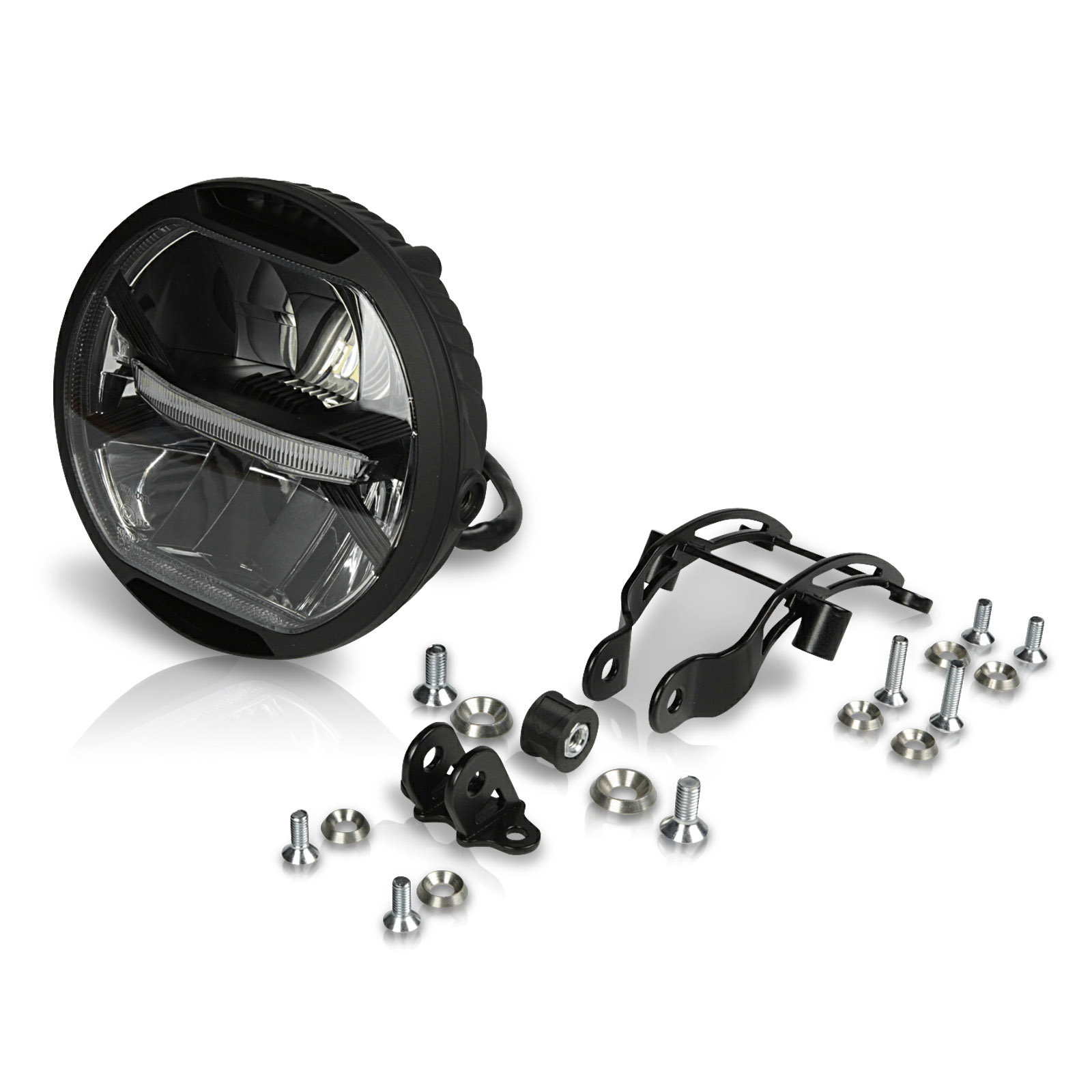

¿Alguien ha cambiado el faro a uno LED en las ninets? Sé que no es legal y que para homologar hay que hacer proyecto; pero tengo un compañero que cambió su óptica halógena por un foco LED de Ledperf hace ya 3 años y está contentísimo (he visto como ilumina por la noche y es espectacular). Estoy barajando diversas opciones:
Opción LedPerf. Sobre 130€; me gusta la versión 3 all-black:
Algunas fotos de los modelos que ofrecen:
La otra opción son estos que parecen Plug & Play (supongo que vienen con un canbus canceller para ambas bombillas). A partir de 400€-500€. Objetivamente me parecen más bonitos, pero también son mucho más caros:
AC SCHNITZER BOMB
KOSO X DKDESIGN
Este me gusta por qué puede montarse tanto dentro de la carcasa original como sin ella. No me acaban de convencer los huecos que tiene arriba y abajo, pero si que se asemeje al diseño de los faros más modernos:
Así queda sin la carcasa:
MOTODEMIC
Este es el más común en foros guiris. Ronda los 700€ y es adaptativo. Lo que menos me gusta es el baile de luces que hace al dar el contacto para chequear todos los leds.
Para evitar el bailoteo se puede colocar el que no es adaptativo:
La verdad es que le dan a la moto un look mucho más moderno; y la mejora en visibilidad es muy notable.

El único que he encontrado por el momento con esas características es que el decía de KOSO X DKDESIGN que se puede montar fuera de la carcasa original:
Hola a todos:
Al final me decidí por la opción de LedPerf que es el más barato para probar tema de errores, posible ajuste en la carcasa original, etc…; este como os comentaba lo lleva un amigo montado en su Honda desde hace varios años sin problemas así que era ir sobre seguro.
Viene con todo lo necesario para su montaje (salvo instrucciones, que las conseguí en el foro ninetowners y que os pongo abajo): faro y cancelador can bus.
Procedemos al montaje siguiendo las instrucciones. Es bastante Plug & Play, así que no lleva más de 5 minutos. El faro es compatible con los clips originales por lo que pueden reutilizarse para fijarlo a la carcasa original:
El mayor problema que le veo es el diseño tan pésimo de BMW en lo referente al tornillo inferior, que de momento he resuelto con una brida mientras pienso cómo hacer para que no gire libremente en el interior (¿alguna idea?). Aquí todavía sin cerrar:
Y ahora ya montado y ajustado en altura:
El corte de luz parece bueno, tanto en cortas como en largas:
