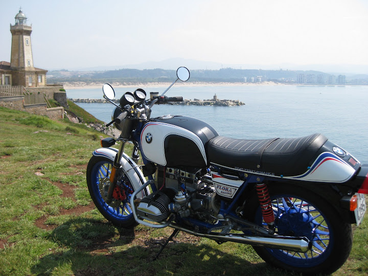

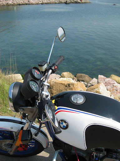

Hola Sabi.,
No te compliques, dentro de ese faro hay un buen pegote de cables, que no es facil ordenar , ... sobre todo cuando alguien ha estado chapuceando (origen de Flora >:( )
Me costo ordenarlos, para que la parabola no rozase en ellos, ... no es que alumbre mucho, pero desisti de poner una 100w pues se podria freir tóooooodo con una Phillips xtrem Power (creo que asi se llaman) alumbra bastante bien. Tengo una de sobra para Nora ;)
Y es bastante clasico y bonito, nuesto "faro" 8-)
No el de San Juan de Nieva -Avilés- ;D sino éste 8-)
Pongo estas fotos porqué se que es tu estilo de R100 ;)
Un abrazo Sabi ;)
