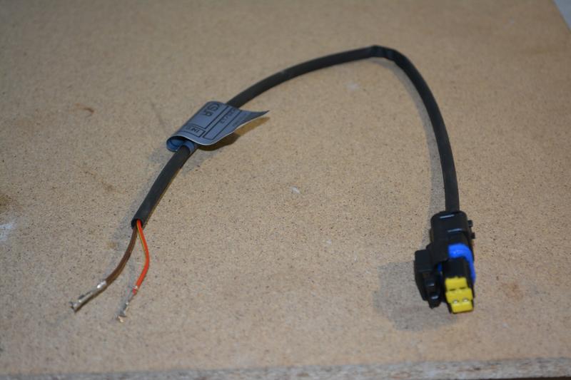

Estos son los conectores, que traen un terminal en el extremo del cable para poder grimpar el cable de la moto:

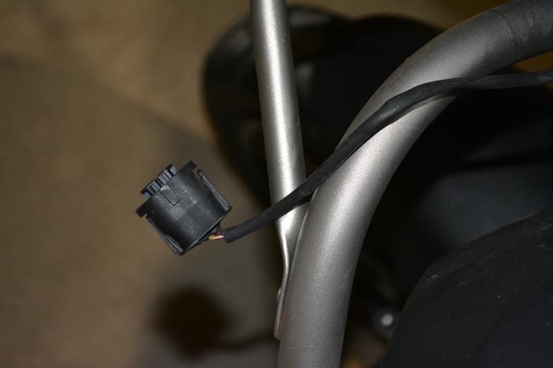

cortamos el conector H11 del faro antiguo:

Bueno, pues está la cosa un poco que no se bien si funciona o no
Resulta que hago la instalación, monto relé, interruptor, toda la instalación original y tal, todo exactamente a cómo marca el manual.
Vale hasta aquí todo bien.
Antes de hacer nada con el MotoScan pruebo las luces como buen ansía que soy y Pam! Se encienden vale pues guay, funciona todo. Ahh pero me doy cuenta que el LED del interruptor siempre está encendido
Total, entró en MotoScan, miro de programar como dice Goyo en uno de los vídeos del MotoScan, salgo pruebo y otra vez lo mismo
Optó por ir hoy hacer la revisión a CH Motorrad y ya que tiene el ISTA pues que me lo programe.
Me dice cuando la recojo que ya está programado; vale guay, encendemos la moto y otra vez el PUT... Led de los cojones ahí encendido!!!
El no me sabe decir si simplemente es que siempre está encendido o no , y ahí viene mi pregunta del millón y que me trae de cabeza.
Ese LED se apaga si las luces están apagadas o siempre que enciendes la moto está encendido?
Aclarar que las luces encienden y apagan sin problema, solo es el Led que me trae de cabeza.
A ver si me podéis decir algo los que lo lleváis de serie o a posteriori.
Mil gracias.
Lo que me temía...
Esta semana desmontaré toda la instalación a ver que no esté algo mal montado. Si no, tocara mirar en BMW otra vez tema programación.
Muchas gracias!
Lo que me temía...
Muchas gracias!

Me auto cito,
La instalación esta toda perfecta. no le veo ningún "fallo" mío, es prácticamente imposible equivocarse.
Volveré a montar todo otra vez y la llevare de nuevo a BMW a ver que me dicen...
Me auto-respondo...
He encontrado el esquema de la instalación para estos faros, pues parece ser que los faros hacen como de “condensador” en la parte del cableado.
Entiendo que yo al llevar unos faros Givi, el consumo no se parece a los originales y entonces el led y Can-Bus no saben que pasa y se queda la luz encendida.
Hoy me han llegado los originales “NANO” de BMW, mañana me llegan los conectores para estos y empezaré a probar a ver si con estos faros funciona bien.
Ya contaré que tal.

Bueno, pues al final es lo que me temía, la instalación estaba toda correctamente.
Lo que pasaba es que al ir todo por CanBus, este no detectaba el consumo de los faros originales (llevaba los Givi) y no hacia que la luz se apagara.
Por si alguno le pasa, la mejor solución es montar todo original.
Saludos y muchas gracias!!
