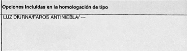

En la ficha técnica tiene que salirte que llevas faros antiniebla. Sino es así, te la tumbaran.
En la ficha tecnica, en la zona inferior a la derecha del documento debe de salirte lo siguiente:
Sino es así, la opción que tienes es quitarlos para pasar la ITV y no tener problemas.
