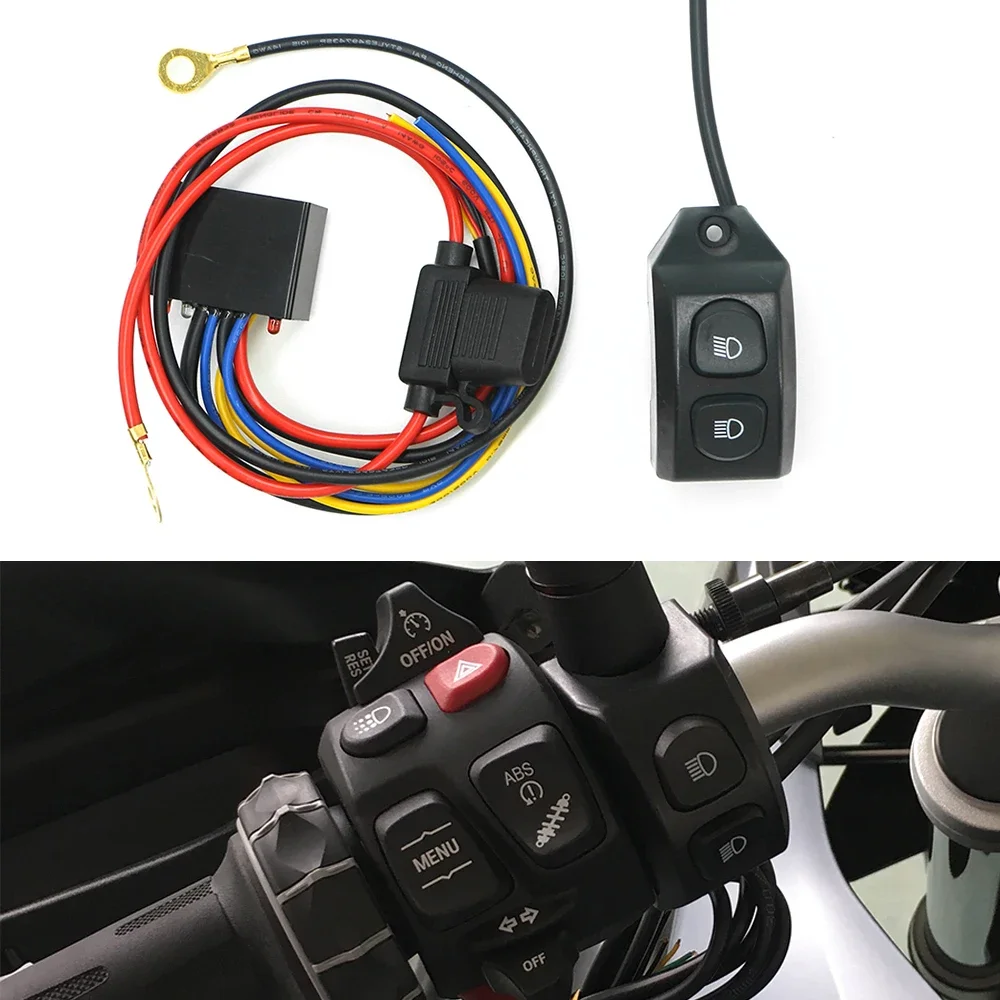

Yo le puse estas y la verdad es que muy bien
9D710028-094B-4301-A002-B3B938F1263E.jpeg8372A54F-3824-4C7F-BA27-FDD6A99B3B7E.jpegFA40CE33-E0EE-4E08-89D3-F8135A3C1123.jpeg
Acero inoxidable LED Interruptor de la motocicleta ON-OFF Manillar Montaje ajustable Impermeable DC12V Faros delanteros Luz antiniebla Cuerno Inicio K https://www.amazon.es/dp/B07V3DFXJW/ref=cm_sw_r_cp_apip_26fWNbfzDA5Er
Kit Completo de Arnés de Juego de Cableado con Interruptor de Encendido/Apagado de Faros & Luces Antiniebla para Motocicleta https://www.amazon.es/dp/B00M243BW6/ref=cm_sw_r_cp_apip_u6E6cBxnByXmt
6 LEDs Faro de Conducción Motocicleta Keenso DC 12V 6000K 60W Universal Moto Foco Frontal Faro Lámpara con Pantalla Negra Nueva Forma https://www.amazon.es/dp/B07F6HCQ1X/ref=cm_sw_r_cp_apip_xcTzcm3inZEWg

Alumbran tanto como parece o es cosa de la camara?
Veo que en Amazon estan agotados,en Aliexpress estan a la venta.
https://es.aliexpress.com/item/4000366893481.html?algo_pvid=eda9cc63-6615-4b11-a719-29065cac6b6b&algo_expid=eda9cc63-6615-4b11-a719-29065cac6b6b-3&btsid=0b0a182b15851338201095372efe92&ws_ab_test=searchweb0_0,searchweb201602_,searchweb201603_
meten mucha luz... y no es cosa de la camara xdd
Gracias por el aporte. Realmente lo que quería era conocer enlaces con opciones factibles. Si encima ponéis videos y fotos pues mucho mas agradecido si cabe. La verdad es que estos pequeños focos alumbran como los de un aeropuerto. Yo tengo uno a batería de 6400 lúmenes de seis les también para las salidas nocturnas en bici y alumbra a mala leche.
Me da un poco de palo poner eso en plena "carretera" pero es cierto que mientras no venga nadie "a mi plin" que uno ya tiene una edad y la visual ya va jodida. Lo que mas me ha molado son las instrucciones que vienen junto al cableado que has puesto porque a un negado como yo le viene de perlas. A ver si puedes repetir los enlaces porque no me sale ni el interruptor ni los focos.

Hola a todos, he comprado los faros y el interruptor; pero he leído que me falta el fusible y el relé... en otros sitios he leído que también necesitan el famoso cable de bmw 611655? ¿Cómo lo hiciste?
