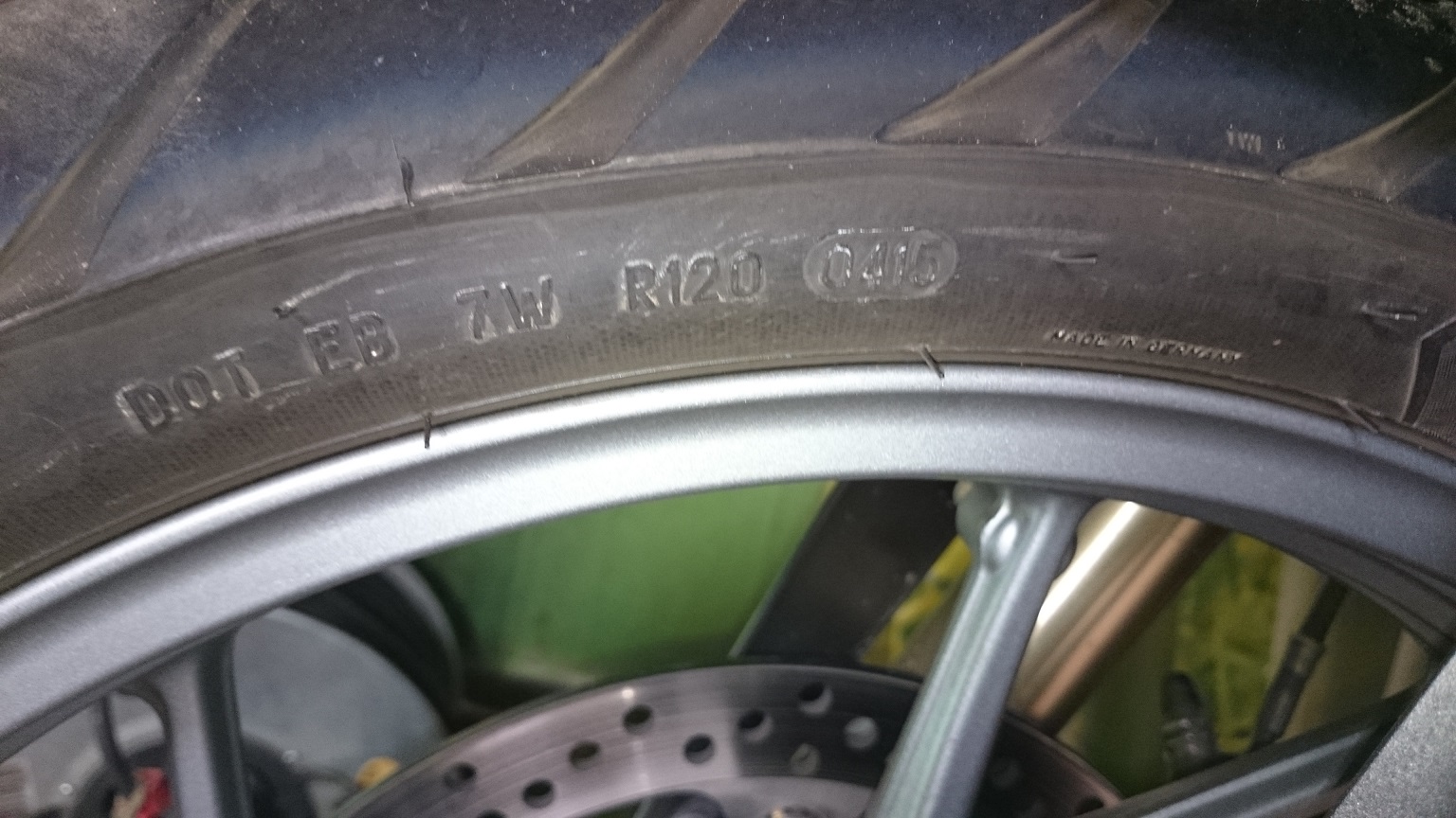

Buenas!!
Acabo de hacer mi primer cambio de gomas a la ADV. Finalmente le he puesto las Metzeler Tourance Next.
El caso es que al llegar a casa ayer (tenía que haberlo mirado antes), vi que el código de fabricación es 2012.
Estoy equivocado? O eso es la semana 20 del año 2.012?
Os dejo foto para ver si ese código es la fecha o me equivoco:
Os parece mucha fecha de fabricación para un neumático montado en 2.016..??
O esto es lo "normal"..??
Muchas gracias. Un saludo!!
Semana 20, 2012

Yo creo que no tiene nada que ver, la fecha de fabricación viene precedida de las siglas DOT. Acabo de montar un Metzeler Roadtec 01 y la fecha la ponen como todos, en mi caso DOT 1216. Semana 12 de 2016.

MIra a ver si ves algo así (estos son de semana 04 del 15):
197784d1465161210-metzeler-tourance-next-120-70r19-170-60r17-bmw-r1200gs-lc-dsc_0943.jpg
Así es como lo he visto yo en otras gomas que he montado, en mis anteriores motos.
Pero esta goma es la 1ª vez que la monto y no vi ese tipo de numeración (DOT...) por ningún sitio. No sé si es que viene de otra manera o es que yo no lo he mirado bien. Volveré a mirar a ver si es que se me ha escapado y a lo que yo le he hecho la foto no es la fecha de fabricación...
Si alguien tiene montados los tourance next y pudiera decirme si le viene la fecha de fabricación como en la mía o como en la foto que tu has puesto, se lo agradecería.

Bueeeno, pues dilema resuelto.
Por la verguenza, he valorado la posibilidad de no entrar más al foro... o incluso abandonar el país :D
Por fin he podido revisar las ruedas a fondo a la luz del día (y no como el otro día en el garaje comunitario que no se ve un carajo :)) y en efecto traen la fecha de fabricación como siempre yo la había visto antes.
El código de la 1ª foto que puse no sé que es, pero NO es la fecha de fabricación.
Está al revés, pero se puede ver perfectamente que las gomas son de este año... La prueba del delito:
Pido disculpas por el error y agradezco a los que habéis participado intentando ayudar.
