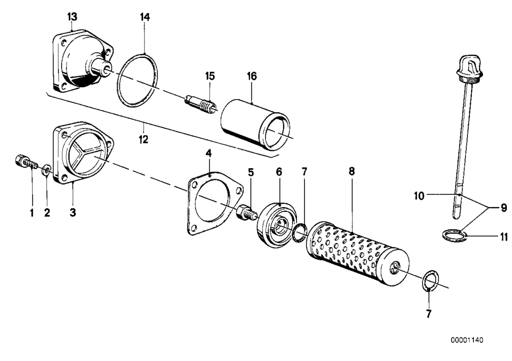

Hola a todos:
Hay consultas recurrentes, dudas que por mucho que se nos expliquen no acabamos de tener claro...y una de ellas es el de las tóricas de los filtros de aceite. En los modelos "modernos", desde 1981 con una única tapa de filtro no tengo dudas, pero el caso es que me he puesto a cambiar el filtro de aceite de una R90/S y me surge una duda acerca de si lleva o no la famsa tórica blanca (aunque las he visto negras) y la arandela metálica.
Como sabréis, las R90 llevan dos tapas de filtro de aceite. Una exterior plana, que se sujeta al bloque con tres tornillos y que lleva una junta de cartón. Sacando esa tapa tenemos una tapa que se sujeta con un único tornillo central. Pues bien, según el Realoem, esa tapa no lleva la arandela tórica blanca grande ni la arandela metálica (de los dos modelos de filtro, es el inferior):
Pero el caso es que en la moto que tengo en el banco sí que las tiene (tórica blanca y arandela). Es cierto que cuando la saqué, la arandela tórica blanca estaba toda deformada, al igual que la arandela de latón. Lo que no sé es si esto es un añadido posterior o si efectivamente han de llevarlas.
Que me decís?
Gracias y un saludo
