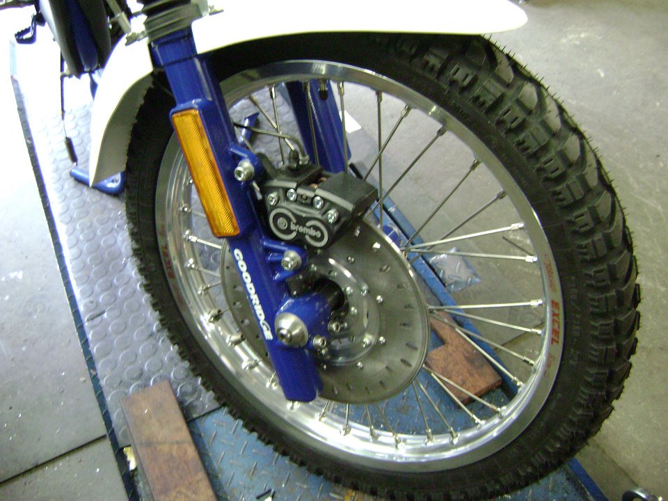

Si todavía quieres mas chicha delante, se le puede adaptar también la pinza de dos pistones mas moderna de la 1150, que además en EBay se consigue a bue precio, solo creo que para que quede bien centrada en el disco hay que comerle un pizco que no es tan difícil.
Así lo lleva la r 80 gs basic/kalahari por delante y es tan fuerte la mordida que alabeaba el disco y parecía frenada con abs me paso dos veces disco nuevo y colocación de la pinza de 4 pistones por detrás lo que ha supuesto poner horquilla nueva y ya de paso doble disco de 320 mm

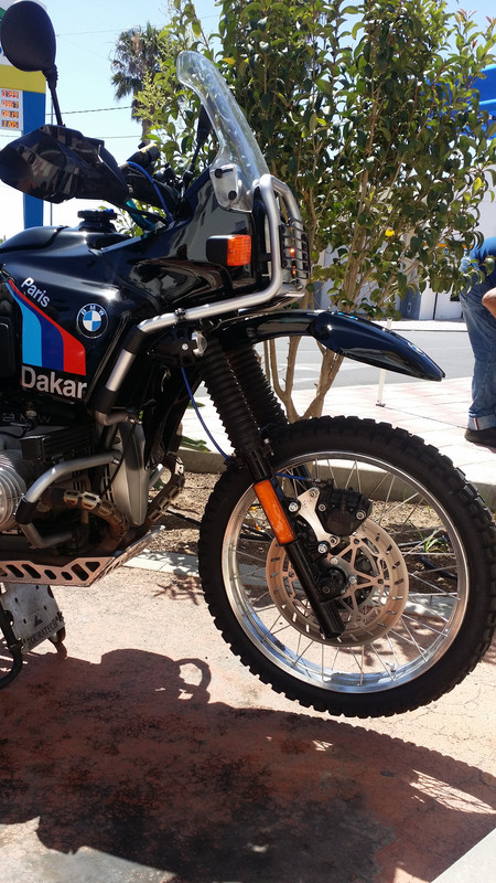

Yo le he montado una bomba de freno de una suzuki gsx mas latiguillo metalico y pinza de k100.5701a9a1-1265-4abe-bbe7-57ef700bb879.jpg 49446e48-98f2-4af1-999f-326db4c1f412.jpg
Ostars que bien montado lo tienes...Llevas tambien la bomba de freno modificada ??? y los paramanos que marca son ???
