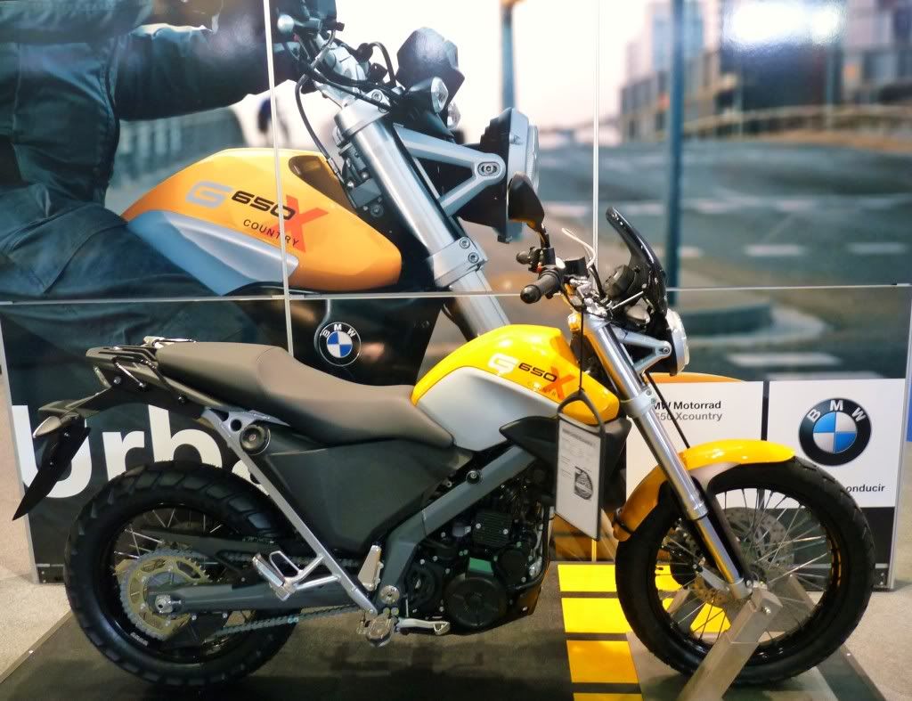

les platico esta fin acudi a una expo de motos y encontre la nueva X Country con parabrisas color humo
y esta para presentarme soy el mas chaval de la izquierda el otro un amigo que tiene la misma moto, lo conoci justo ahi en la expo.
como curioso que me agacho para ver el motor justo donde esta la tapa del spro y si ya no tiene las letras de ROTAX asi como algunos detalles a simple vista si ven el posapie de atras ahora esta soldado y es mas simple.

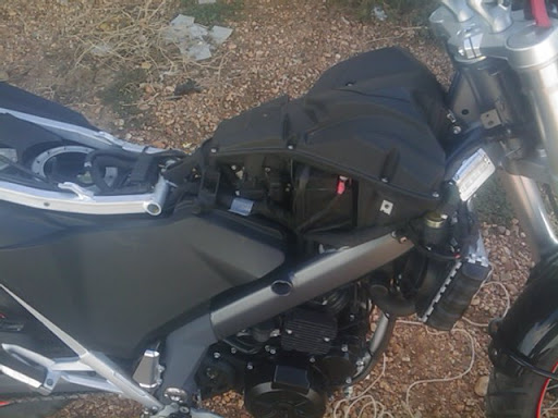

Primero desmontar todo el carenado que cubre el falso depósito, para sacar el filtro de aire, que es bastante sencillo de quitar, limpieza con detergente especifico, secado y vuelta a engrasar, colocado y listo, tiempo aproximado 30 minutos.

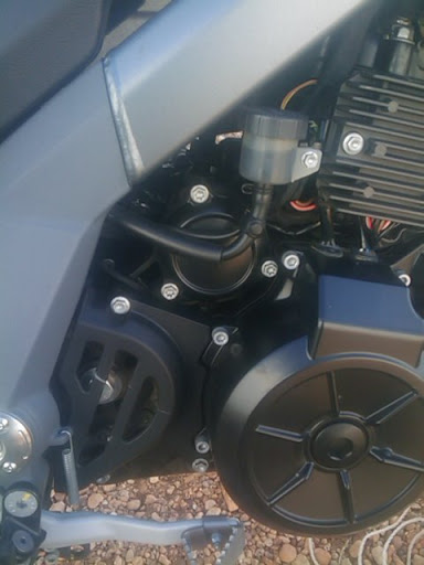

Aquí una foto de la zona donde tiene el filtro de aceite, detras de la pequeña tapa.
Cambiar el aceite de esta moto es algo sencillo, quitar el cubre carter de plastico, quitas el tapón del carter, en el deposito lateral del aceite, tienes una salida de aceite donde se le conecta un macarrón y dejamos que vacíe, es algo coñazo, por que tarda mucho en vaciarse. Una vez todo escurrido, empiezas a llenar el deposito de aceite y enciendes la moto unos 15 segundos, si el testigo de presión de aceite se apaga despues de unos 3 segundos, todo ok. vuelves a rellenar el deposito y la arrancas 30 segundos, finalmente añades el aceite especificado por el fabricante para el cambio de aceite y filtro, 2,3 litros, pero no te extrañes que si miras el aceite puede quedarte un poco por encima del limite máximo.

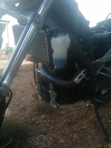

Nivel del liquido de refrigeración.

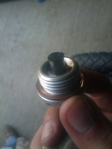

El tapón del carter tiene un imán, debes limpiar las limaduras y comprobar el estado del anillo de cobre.

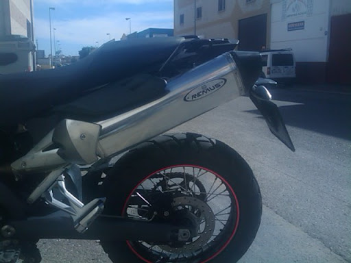

Fotito del escape, que suena estupendamente, tiene puesto el dbkiller, ya que sin él es demasiado ruidosa.

El Remus va estupendamente, yo personalmente no le he notado aumento de potencia ni nada de eso a la moto, entre otras cosas, la mia está limitada aun y eso hace que no pase de 130, asi que nada, lo que si te digo es que la moto no retiene de forma tan brusca como con el original y además se ha vuelto algo más temblona a bajas vueltas, no sé si será porque el escape deja salir más gases que el original o qué, pero es mi impresión.
Con respecto al calor, esta bien protegido, yo personalmente no le he puesto la protección de aluminio de la cola del escape, la tenía puesta y al final se la he quitado por estética, ya que el carbono del final del escape no se calienta nada de nada.

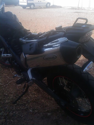

Pues si os gustan los bricos, en cuanto recoja hoy el escape original trasteado por mí, os lo pongo en el foro con fotos, y un video a ver como suena el bicho. :D :D :D
Pues se jodio el invento :'(, el brico que tenía pensado hacer, no has salido bien, vereis, hace unos meses se me estropeo el escape original de la country, así que me compre el remus revolution aluminio con catalizador, luego de mucho darle vueltas y no querer tirar el viejo, lo he cortado, por la parte final, he quitado el tubo que hacía de dbkiller y he sujetado la chapa interior del escape que se había jodido, en total, un ratillo de radial y de soldadura después, pero hoy cuando quise probarla, la cosa no fue muy bien que digamos, sonaba a tubería, como si le pusiera a la moto una caja de resonancia metálica, horrendo vamos, así que definitivamente lo he desechado y va a la basura, así que cuando quiera hacer ruido, le quito el dbkiller al Remus y a zumbar 8-)
En fin una pena.

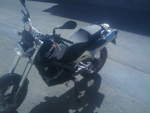

Felicidades por la moto creo que no sabes bien pero que bien la country que te as pillado vamos que lleva full-equip touratech+bmw va hasta las trankas es de lo mejor que he visto de country en preparacion en el sitio que la has comprado indalboxer estan preparando otra pero a esta le estan metiendo suspension ohling de la Xmoto por po demas va lo mismo de prparada que la tuya si señor una gran maquina y que muy bien bien equipada pues eso a disfrutarla.......Saludo.....KOMODORO.... ::) ::) ::) ::) ::) ::)
jajaja!! Gracias Komodoro, la verdad es que sí que sabia que la moto estaba a tope, lo que pasa es que estoy desconectado de las motos desde el año de la pera y encima de mecánica ni flowers, y como me gusta saber pues pregunto cada detalle. Por cierto, sí que estás bien informado para saber cuál es mi moto, supongo que conoces a los de Indalboxer. Espero que les vaya muy bien en el futuro, me parecen muy competentes.
