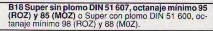

También lo que ocurre es que si llevan 95 y le pones 98, la moto no va a mejorar en absoluto, por lo que no tiene sentido.
Están preparadas para usar 95.
En la K100RS 16V...pone esto.
