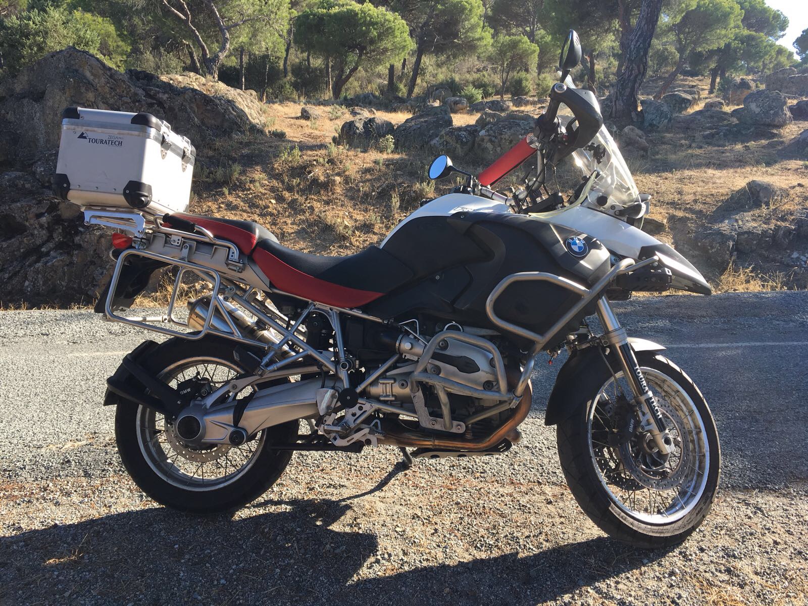

Mi gs está adventurizada, a falta del depósito...... y ningún elemento es original bmw (excepto llantas y maletas) .
