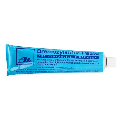

Resulta que hace unos 600km le cambie las pastillas delanteras (brembo sinterizadas), y le limpie y engrase los pistones de las pinzas delanteras, ya que se quedaban algo agarrotados.
