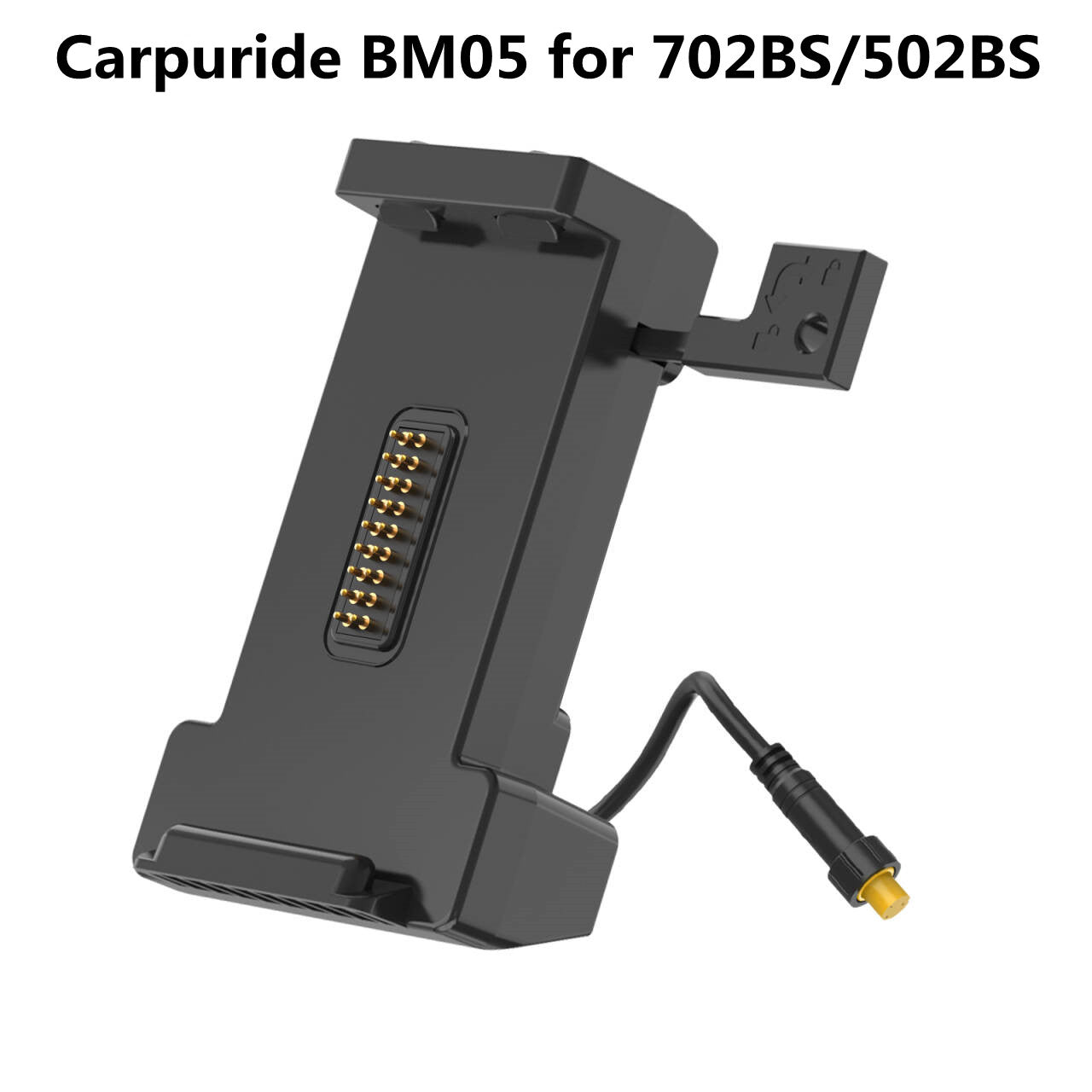

Hola acabo de encargar Carpuride W702BS y también me interesa el soporte para uso en casa.
Acabo de encontrar este soporte en la web
Faltaria el cable de union entre USB y el conector roscado, no?
Perdón, al leer todo creo que pone que si que viene un cable USB de alimentación, al no verlo en las imágenes esa era la duda......
según leo en las características ya viene con cable USB
"El BM05 incluye un cable de alimentación y un cable USB. "
