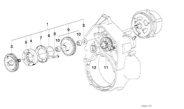

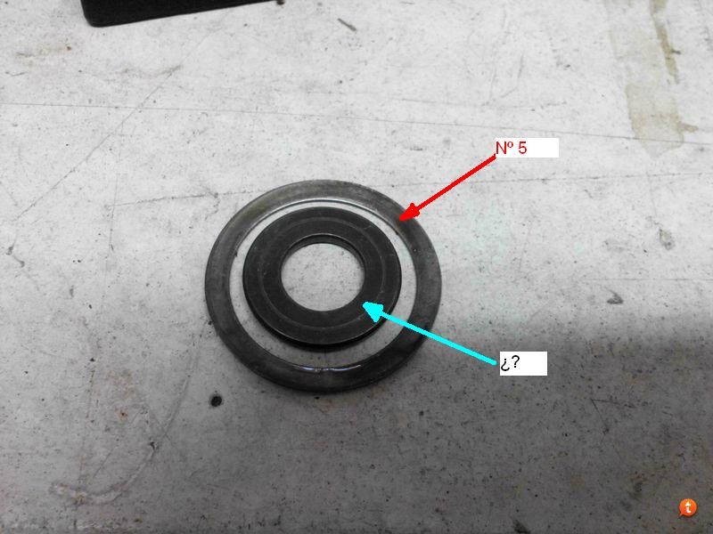

Sigo con dudas con las arandelas de la discordia...
Esta claro que la grande es la numero 5 pero y la pequeña que señalo con la flecha azul?
Vale me contesto a mi mismo, es la arandela 2 del siguiente despiece...

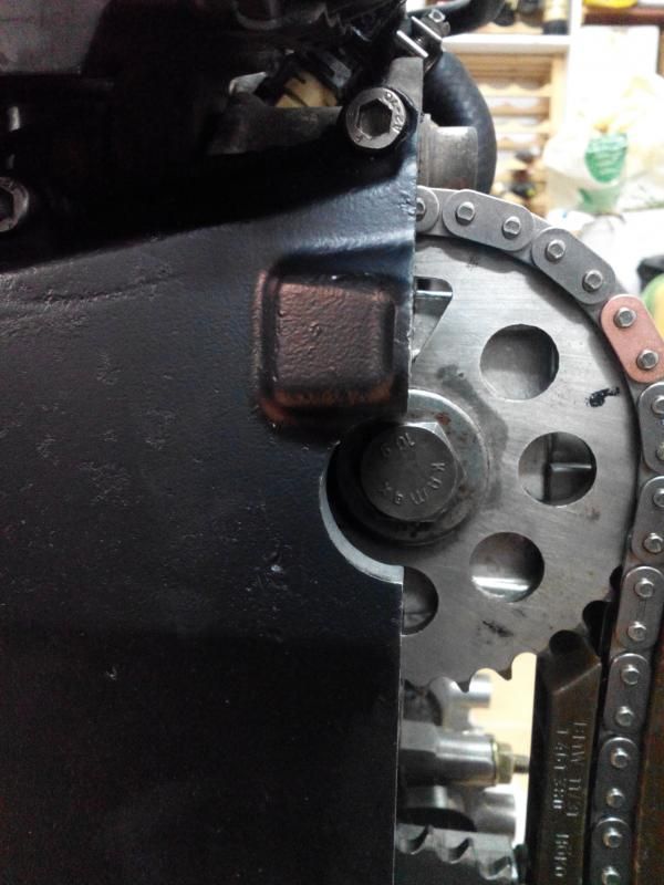

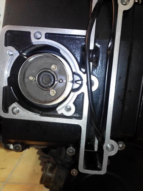

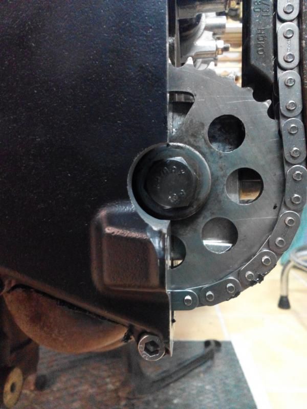

He puesto la tapa de la distribución para contar bien los eslabones y no me quedan enteros son 16 pero el primero y el último quedan cortados.
Así esta el piñón del cigüeñal

Nadie sabe si la arandela esa de muelle tiene orientacion? y una opinion de como ha quedado la distribucion para darla por cerrada?
Poniendo de canto la arandela muelle ) esta forma va orientada al rodamiento, me explico de fuera hacia adentro: retén, rodamiento y arandela así ).
Hola Llanero. En mi moto, la arandela 5 no está o no la vi...
La arandela abombada, la puse tal cual estaba, es decir, la parte abombada hacia adentro ( delante)

Los eslabones los veis medio bien? vueltas a mano ya le he dado un carro de ellas...
Con que estén los triángulos alineados y la punta de cigüeñal en OT, es suficiente.
La verdad es que entre el piñon del cigueñal y el piñon del arbol de levas de admision tense bastante la cadena, pero si dejaba un diente mas, me parecia muy floja...quizas por eso esa flecha ha quedado un pelin metida hacia dentro.
Pero bueno supongo que estará bien, a veces me pongo demasiado quisquilloso...

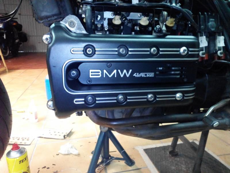

Bueno ya he pintado las tapas y hoy tras volver a comprobar que todas las holguras de valvulas seguian en su sitio me he decidido a cerrar.
Ultimas fotos de como queda el piñon del cigueñal y los arboles de levas:
He puesto pasta de juntas por todas partes espero que no pierda...y asi han quedado las tapas:
En esta tapa, creo que se me ha pasado una de las roscas (ya tengo 2 con helicoils) ha sido al apretar, el tornillo de la fila de arriba el segundo empezando por la derecha..no se pone duro al apretar...cuando ha cogido cierta dureza ya lo he dejado...no queda flojo flojo pero no ha quedado bien prieto...
Si fuga por ahi me tocara volver a sacar todo y meter otro helicoil cosa que no quisiera..
